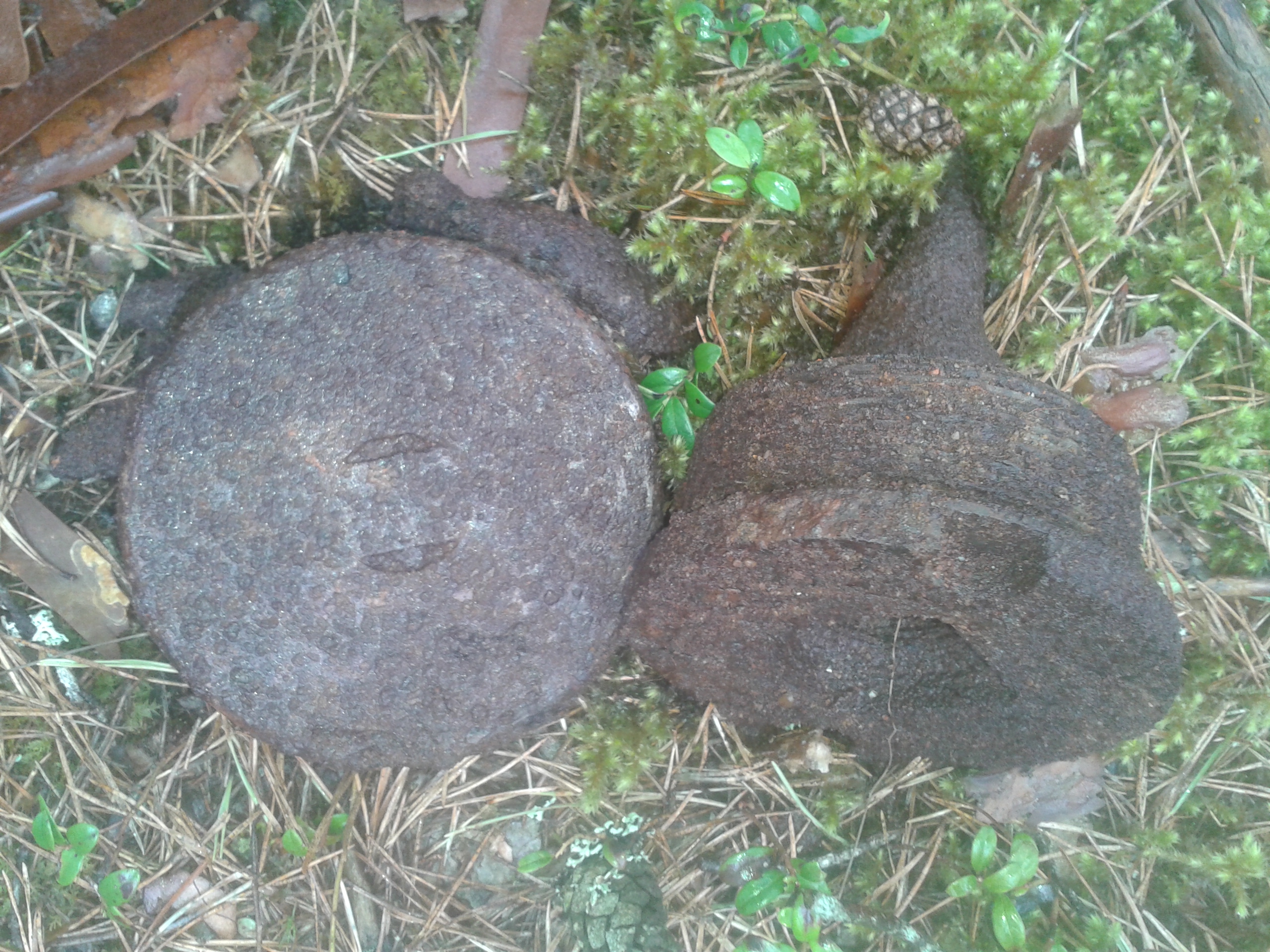

Palun abi hülsi tuvastamisel 1916a.
Postitus Postitas pisarx »
pisarx
Postitusi: 62
Liitunud: 03 Apr, 2012 16:31
Re: Palun abi hülsi tuvastamisel 1916a.
Mingit vihjet?
Postitus Postitas marukoer »
Vähe täpsemaid mõõte?Läbimõõt alt,pealt ja pikkus?
pisarx
Postitusi: 62
Läbimõõt alt 8,8cm pealt 7,4cm ja pikkus 12,2 cm.
Postitus Postitas Kulibin »
Kogu lugupidamise juures, ei saa siinkohal jätta ahhetamata ... :shock:
Mismoodi see pildil olev junn rauaõõnde käis ?
Pakun lambist, et tegu mingil x-otstarbel tehtud samkombunniga. Võin muidugi eksida ...
Puht tehnoloohiliselt oleks puhtteoreetiliselt võimalik isegi selline kahurilukk, kus see keermest tahapoole osa käiks paralleelselt kokku peale kogu kompoti sisestamist rauda ...
Ma ei ole sellist kohanud ja ei näe mingit praktilist mõtet asjal.
Võimalik veel mingine miinipilduja variant muidugi või mis iganes ...
pisarx
Postitusi: 62
Suht huvitav hülss jah..Paistab originaalne ega keegi siin siiamaani täpsemat ei teagi,millega tegu.Mingi esimese maailmasõja ime?! :D kes teab asjast rohkem,siis ootan endiselt infot sellise olendi kohta :D
ivanorav
Postitusi: 922
Liitunud: 30 Juun, 2008 22:38
Asukoht: Soome
Postitus Postitas ivanorav »
See on äkki mingi suurema laengu süütelaeng, mis ei käi torru, vaid lukku? :scratch:
Kas Eestis oligi selliseid kahureid liikvel?
Kulibin
Postitusi: 2192
Asukoht: Harjumaa
Et siis nagu granaadidetonaator, mis käib keermega ... ?
ivanorav
Postitusi: 922
Asukoht: Soome
See vint ongi seal möistatus, äkki oli kaan vindiga peal?

Postitusi: 16740
Lahe julkar :D
T.L.H on Prantsuse tehas "Tréfileries et Laminoirs du Havre Four Usine de Gravite"
Ilmselt on hülss 75mm ja tagant 87mm, sest need on tõenäolisemad mõõdud kui 74mm ja 88mm
http://www.quarryhs.co.uk/ammotable8.html
Sellise analoogse (või enam-vähem analoogse) keermega hülsi patent (hülss koosneb kahest osast) on muidu antud H. E. LINDQUIST `ile USA-s välja 10 juuli 1917 (patenditaotlus sisse antud 07.09.1915a). Ilmselt oli selliste hülsside tootjaid teisigi.
http://patentimages.storage.googleapis. ... 233071.pdf
Kas see ülemine "võru" on ikka kestaga ühes tükis, või tegelikult eraldi ja sinna lihtsalt kinni oksüdeerunud?
Mul pole aega tuhnida, aga vbl leiad miskit:
http://www.archive.org/stream/handbooko ... 7/mode/2up
või
http://pages14-18.mesdiscussions.net/pa ... ujet-1.htm
Otsingusse kirjuta: douilles obus
või siis googelda
https://www.google.ee/search?biw=1152&b ... Qm_Fm3xY-g
äkki näkkab miskit :D
