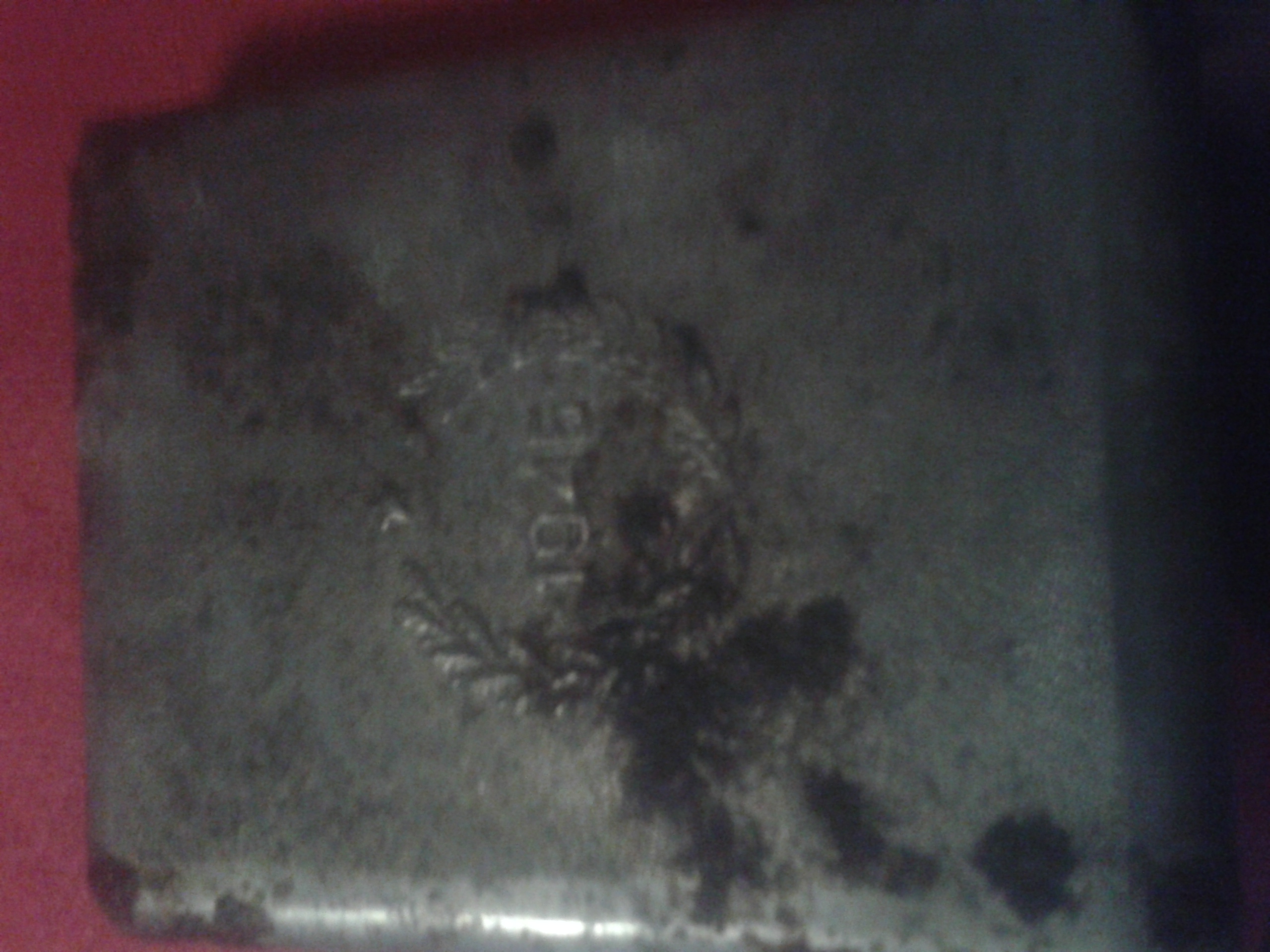

Tere,äkki oskab keegi targem öelda millega või kuidas sellelt rooste maha saaks?äkki mingi aine?liivapaberiga ei tahaks ,jäävad kriimud peale.

Elektrolüüs ca 30 minutit viib jäädavalt viimsegi rooste :wink: , siis tupsuta Buvanoli peale ning viimaseks pisut pihustavat tööstuslikku vaseliini (autopoodides saadaval ), ja immuunsus kasvõi õues hoidmiseks on tagatud :)

Elektolüüs lööb koos roostega galvaanilise minema.Nii et lõpptulemuseks on haljas metall pinnaga portsigar. :D

Pole ju hullu, etem ikka kui selliselt kärnane :? :) , kui vajadus mingi läike järele, saab hõbepulbriga sädelemiseks särtsu anda

Plönn ,äkki seletaksid lahti elektrolüüsi põhimõtte kuidas seda asja siis teostatakse .Endal puuduvad igasugused kogemused elektrolüüsiga .Ja veel sellineküsimus et kui rooste on läbivalt nt terve ühe portsigari nurga ära söönud, siis elektrolüüsiga puhastades kaob ilmselt terve see nurk ?

Elektrolüüs võtab asja kuni halja metallini puhtaks, see tähendab kui nurk läbipuretud jääb tulemus väga pitsiline, aga ega mitte millestki midagi teha nagunii pole võimalik, edasi võid lugeda siit:
http://detektorist.pro-forums.com/ftopic81.php
Kui asi oluline või sentimentaalse väärtusega viska parem lihtsalt paariks kuuks kuhugi diislisse või spets õlisse likku, et edasi ei ussitaks, restaureerimine jäta spetsialistidele.

Tänud kõigile ,proovisin elektrolüüsi ja aitas päris hästi aga eks need roostetanud kohad jäid ikka näha .Mõtlesin peenikese liivapaberiga üle lihvida ja siis sama värviga üle lasta, kas see väga halb mõte?

martinss kirjutas:Tänud kõigile ,proovisin elektrolüüsi ja aitas päris hästi aga eks need roostetanud kohad jäid ikka näha .Mõtlesin peenikese liivapaberiga üle lihvida ja siis sama värviga üle lasta, kas see väga halb mõte?
Mõte halb.
Unusta paberid ja värv.Las olla nagu on.
Ja muidugi võiksid uue pildi panna.
