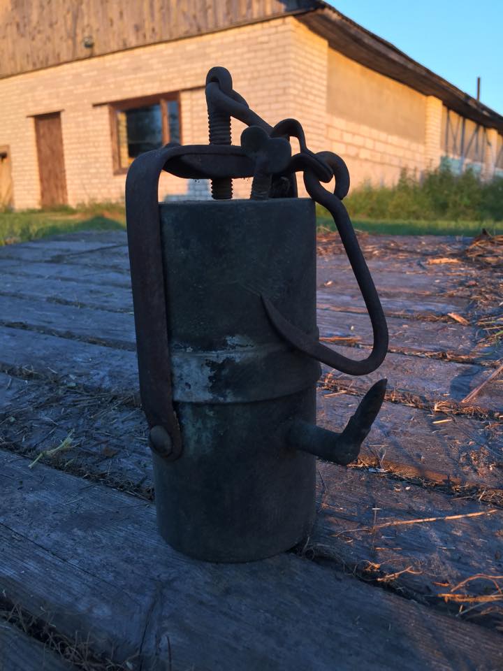

Mis see on?
Postitus Postitas vunts »
Kõrgus umbes 20 cm
speedsta
Postitusi: 2191
Asukoht: Dorpat
Re: Mis see on?
Postitus Postitas speedsta »
Väljanägemise ja valge sademe järgi arvaks, et miskisugune karbiidi lamp.

Re: Mis see on?
Postitus Postitas Vanatehnika »
Kaevurilamp, Ida-Virumaa mehed ikka selliseid müünud. Temaatilist kraami ju ikka liigub seal rohkem, kus seda värki kasutatud on : ) Endal olemas üks Saksa kirjadega variant, Friemann & Wolf. Mõnel aga ei paista miskit peale löödud olevat, üks sellinegi olemas. Ei tea, kas kõik tootjad siis ei markeerinud oma lampe või kuidas. Aga jah, näiteks selline eelpoolmainitud lamp müügis:
http://www.ebay.com/itm/Antique-1900-Mi ... 1901311993
Eestis muidugi oluliselt tagasihoidlikumate hindadega neid sellises konditsioonis liikunud, skaalas nii 5-10 €. Aga ilus ja põnev asi sellegipoolest! Googeldamisel abiks industrial mine lamp, carbide mining lamp jne, ikka infot nende kohta on - loodan et oli abiks!

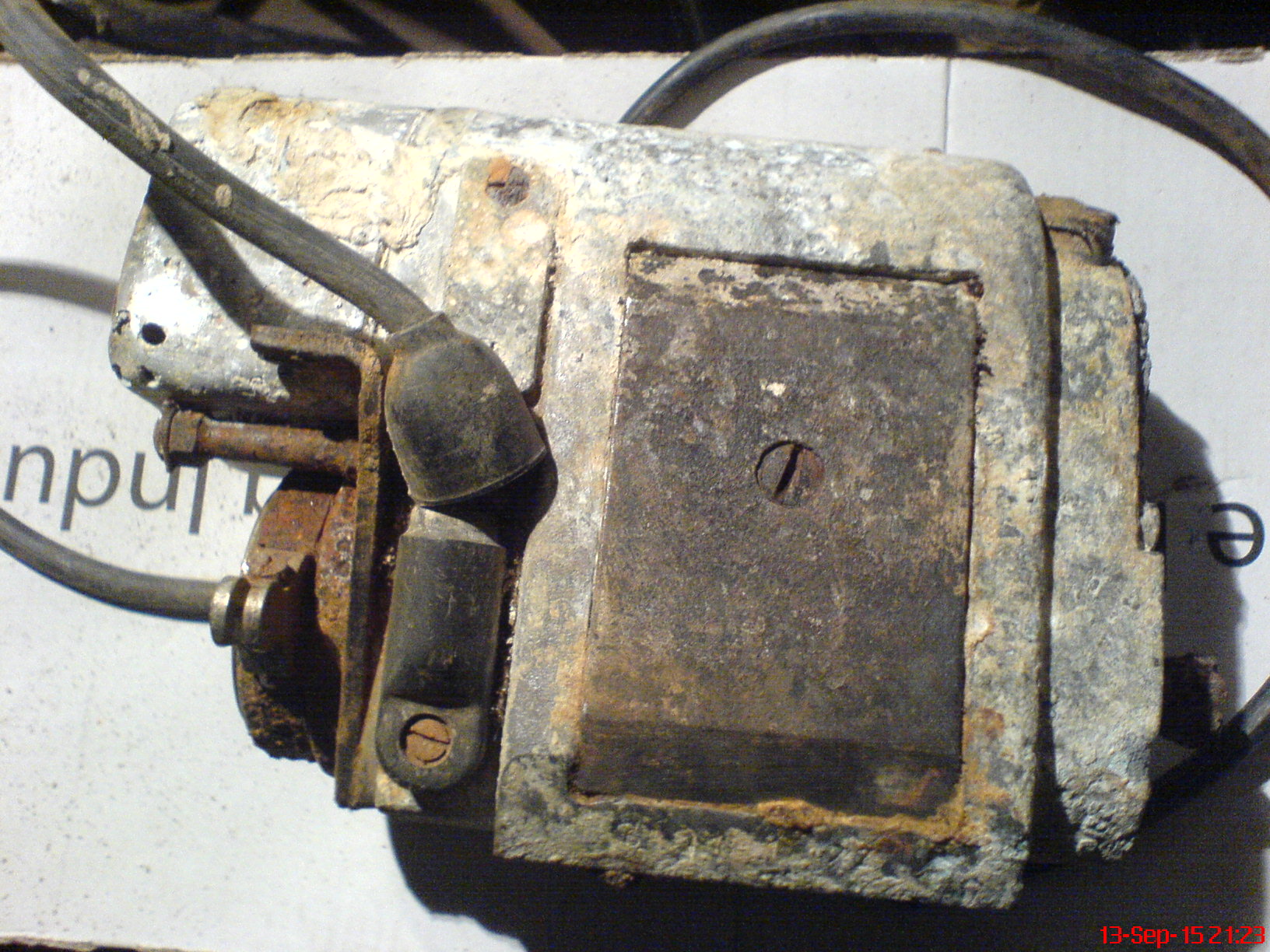

Lisatud piltidel on tuvastamiseks esiteks tundmatu, tõenäoliselt Kanada päritolu optika- või radarseadme juhtkilbi osa vastava markeeringutahvliga (foto nr.3). Teiseks tõenäoliselt tsaariajastust pärit geodeedi või kartograafi mõõteseade või selle osa (foto nr.2). Ja kolmandaks Boschi embleemi kandev, ilmselt teise ilmasõja perioodist pärit raskesõiduki käivitussüsteemi osa (foto nr.1). Tänud ette igasuguse täpsema tuvastuse või ka hinnaklassi pakkumise eest. Vabandan piltide kõikuva kvaliteedi pärast, vajadusel saab pilte või mõõtusid lisada.

Esimesel pildil on mootorratta BMW R12 magneeto. Täiesti militaarne ese, kuid selle kordasaamine võib osutuda korrosiooni- ja niiskuskahjustuste tõttu vägagi problemaatiliseks.
