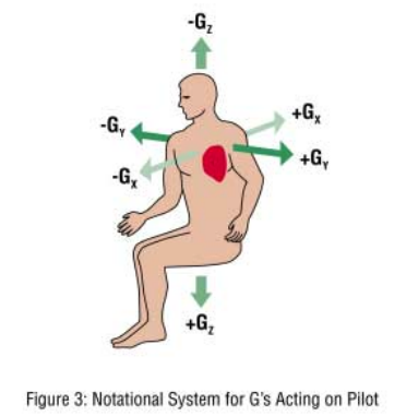

Frost
Postitusi: 47
Liitunud: 09 Mär, 2008 14:59
Re: F-35 olevikust ja tulevikust
Postitus Postitas Frost »
Pilt räägib rohkem kui sõna.
Lendamisel mõjuvad kiirendusjõud ja suund, kuhu surutakse kehas veri.

No nii ! Vaielungid on minumeelest asja väärt, sest peaks selgitama asja olemust.
Paraku on g-jõudude käsitlus läinud seda teed, et enamik oponentidest käsitlevad asja egotsentrilise mätta otsast.
Nojah, egas seegi aspekt on tähtis. Inimese keha on kord nii loodud, et on parem ja vasak ja pea ja jalad. G-force kui termin on ise veidi vildakas ja seda ma vist omaarust üritasin öelda. Ilmselt ei õnnestunud. Soovitan siiski tagasihoidlikult lugeda seda artiklit ja hoolikalt. https://en.wikipedia.org/wiki/G-force
Usun, et on olemas kah maakeelne variant. Aga ma jään enda juurde oma väitega, et kiirendus, ei saa olla negatiivne. Rõhutan veelkord, et tegemist on egotsentrilise inimorganismi eripäradest tingitud meelevaldse vektoriseerimisega.
P.S. Tänud herr Kaptenile kena graafilise selgituse eest, mis tõestab suurepäraselt, et lennukiga ei ole vaja teha manöövreid, mis rebivad piloodil pea otsast. 8) Hävituslennukite füüsiline vastupidavus ületab kordades inimese füsioloogilised piirid.
