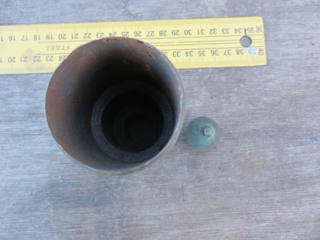

Tuvastada 45mm-se "ots".
Kas mingi õppe varjant või kellegi omalooming? Sütiku osa täismessing ja juhtvöö samuti messingust.
Re: Tuvastada
Õppelask laadimisharjutusteks. Teise nimega õppe-treeningpadrun.
Sellistega õpetatakse suurtükimeeskondi relva laadimist ja tühjakslaadimist tegema ettenähtud normatiivaja piires. Seega kasutama õigeid võtteid ja vältima tarbetut rabelemist.

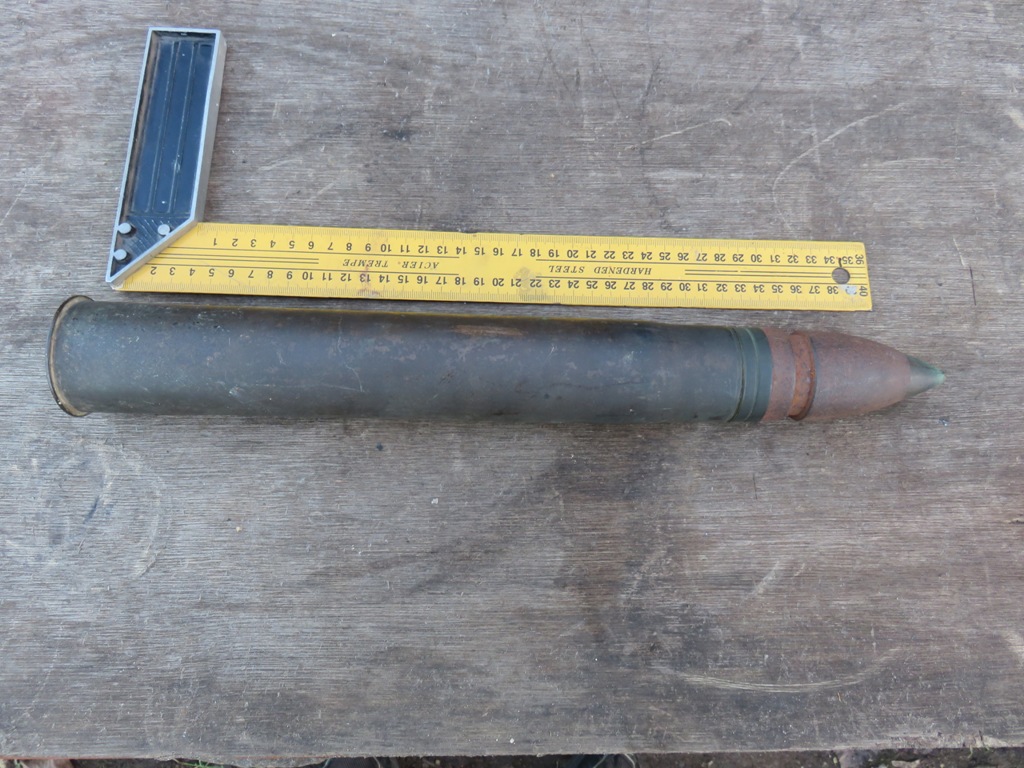

tuvastada
Komistasin metsas sellise asja otsa... Ei näppinud eriti kuna ei tundunud ohutu
Oleks huvitav saada sellekohta veidi infot...
Nagu ma aru saan on see vist torust läbikäimata?
Re: tuvastada
Kas leitud Aegviidu vanalt laskealalt Soodla jõe äärest.Seal ühe vana talu juures oli neid hulgim.
Re: tuvastada
Praktiline tankikahuri mürsk. Torust läbi käinud ta võib ka olla, kuna sileraudne tankikahur ei jäta juhtvöödele selliseid jälgi kui vintraudne kahur.
Kui sellist mürsku veidi uurida, leiab sellelt mõne nendest kirjadest: PRAKT (praktichekii), INERT, HOL (holostoi).
