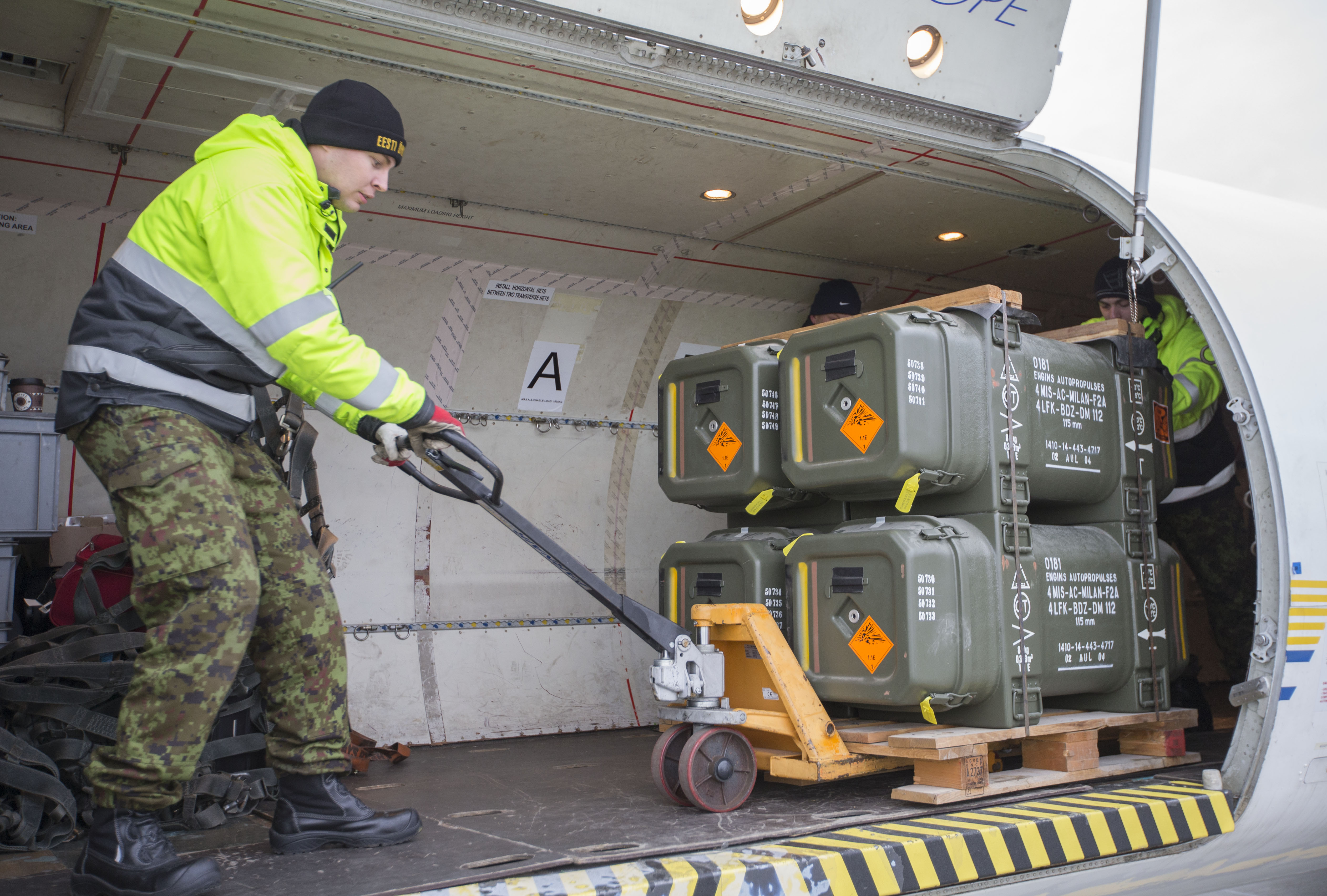

Koos Mistral rakettidega tarniti Eestisse ka MBDA poolt toodetud MILAN tankitõrjesüsteemi laskemoona..
..pilt kah juurde - Milan-F2A :wink:
