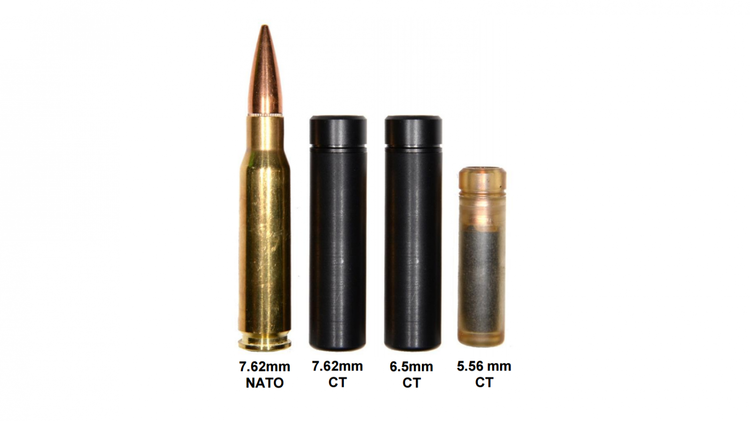

Huvitavat lugemist 6.5mm casless relvade ja moona kohta USAs, mis on endiselt arendamisel järgmise käsirelva projekti jaoks. Muljetavaldav on, et moon kaalub võrredlavalt 5.56mm samas in 7.62mm lennukaugusega ja läbivuse osas (kaugemal) isegi parem, vähese õhutakistuse tõttu. Teoreetiliselt peaks caseless plastikümbrisega moona ka odavam toota olema.

Väike täpsustus: jutt on cased telescopic, mitte caseless moonast. Esimene on küll kestaga, kuid kuul on uputatud kesta sisse, mitte ei seisa selle otsas.
Kest on tegelikult kuulipilduja moona jaoks suhteliselt vältimatu, sest sellel on väga suur osa kambrist soojuse välja viimisel ja kambri tihendamisel. Caseless moonaga kipub kamber lõpuks nii kuumaks minema, et moon autodetoneerub.

Ka eelnevas artiklis mainitud CT moona kuul on kaalult väga võrreldav 7.62mm kuuliga, lihtsalt märgatvalt piklikum. Tegelikult on ühilduvuse mõttes terve CT 6.5mm kest identne CT 7.62mm omaga. Sellest ka moona suhteliselt üsna suur kaal CT moona kohta (kest saaks tegelikult olla mõnevõrra pisem):

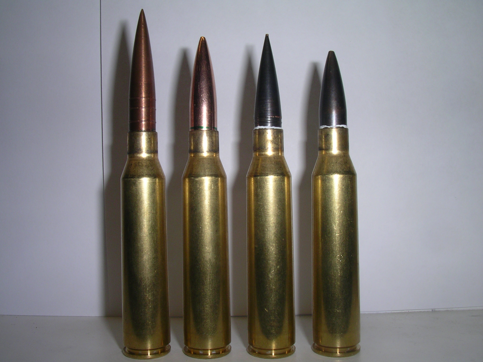

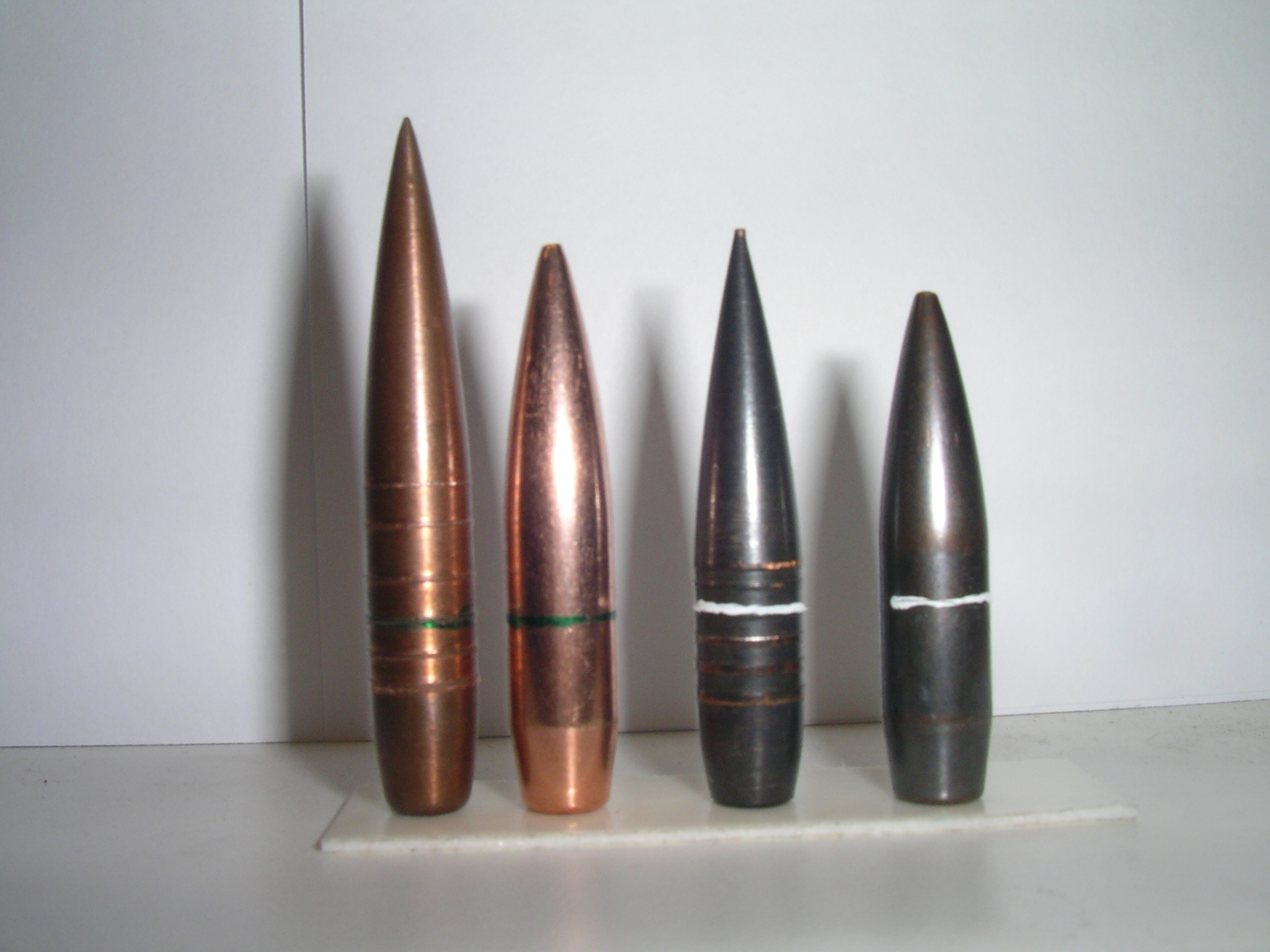

Panen ühe pildi kus on näha sarnase kaaluga täismantlid ja CNC pingist tulnud solidid, paremalt viimane on nn. default laskemoon,
täismantelkuuliga, siis on solid mida on juba raske salvest laadida, siis on raske täismantel mida saab saab veel nibin-nabin
salve toppida ja viimane vasakult on raske solid mida laetakse ükshaaval käsitsi otse liftile.
Kaliiber on sobilik püstitatud eesmärkide täitmiseks.
Järgmine pilt on sellest kuidas näeksid välja nende kuulidega laetud padrunid. Jällegi parempoolne on tavaline plain vanilla poemoon,
vasakpoolne aga väääga erilliste soovide täitmiseks. Kuulidel on rohelised ja valged jooned peale tõmmatud orientiiriks.
