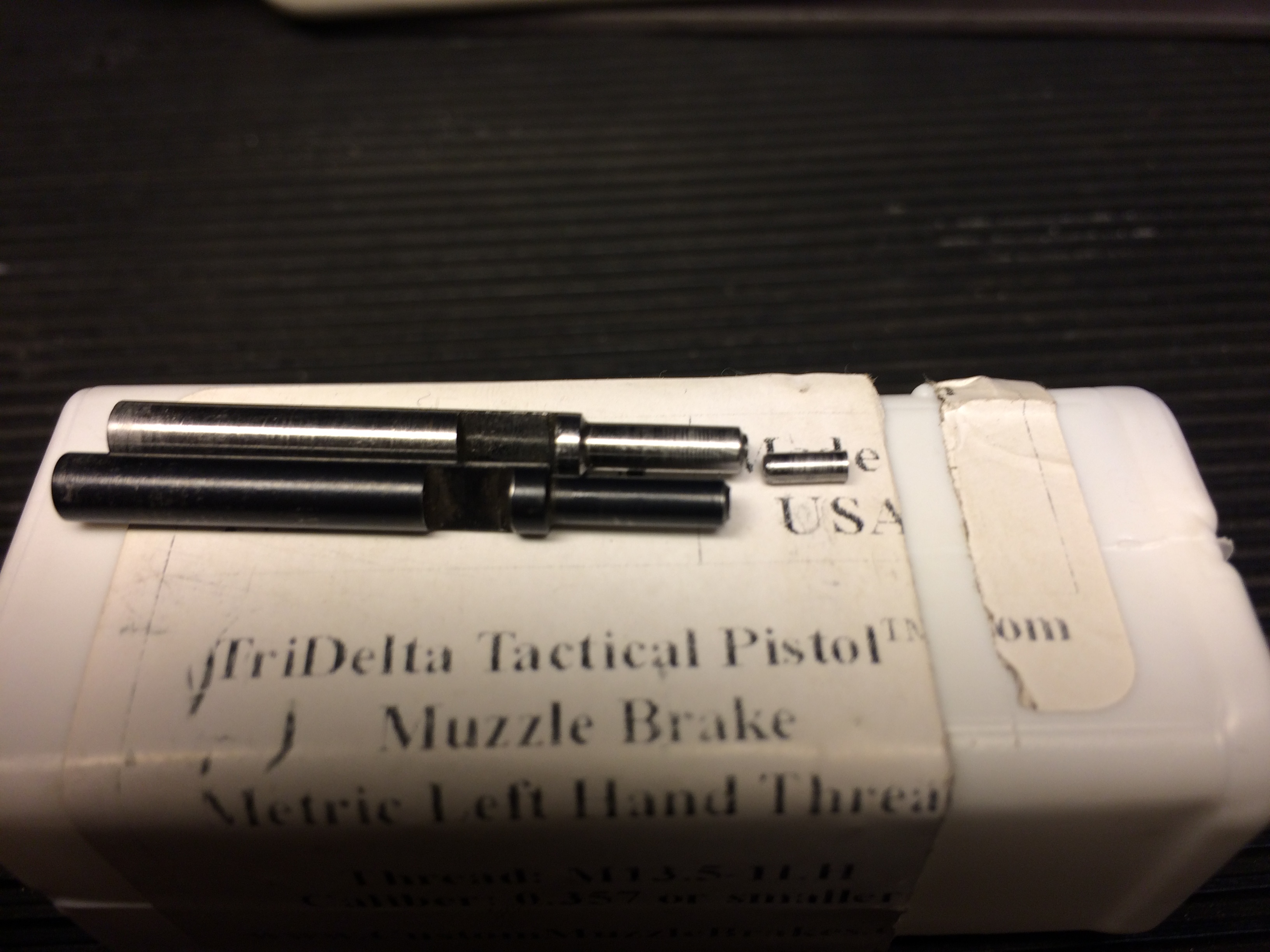

Lööknõel.
Postitus Postitas Sugga 21 »
Oskab keegi öelda,mis põhjusel puruneb tühilasul lööknõel?Tegemist .25 cal Beretta 21A püstoliga.Peale originaali purunemist sai tehtud vene vindi nõelast aga nüüd purunes ka see.Vale karastus?
slider
Postitusi: 653
Liitunud: 02 Jaan, 2016 22:51
Re: Lööknõel.
Postitus Postitas slider »
Tühilask on tegelikult lööknõelale palju kahjulikum kui tavaline pauk, kuna nõel lendab lihtsalt hooga vastu terast(kelk või lukk) ja ajapikku muutub nõela struktuur hapraks. Kui padrun on rauas siis sütik pehmendab lööki. Sellepärast on ka snap capsidel taga vedrutav sütiku osa, et pideval harjutamisel säästa lööknõela.
Eks aeg teeb ka oma töö, vene vindi all pead ilmselt silmas mosinat, küllap sellel nõelal siis ka vanust juba niipalju, et tema aeg ka kätte jõudis.
Sugga 21
Postitusi: 316
Liitunud: 15 Sept, 2011 20:40
Re: Lööknõel.
slider kirjutas:Tühilask on tegelikult lööknõelale palju kahjulikum kui tavaline pauk, kuna nõel lendab lihtsalt hooga vastu terast(kelk või lukk) ja ajapikku muutub nõela struktuur hapraks. Kui padrun on rauas siis sütik pehmendab lööki. Sellepärast on ka snap capsidel taga vedrutav sütiku osa, et pideval harjutamisel säästa lööknõela.
Nõus kõigega,aga... kasutan erinevaid relvi võistlustel ja vastavalt reeglitele pead tegema tühilasu peale igat tühjaks laadimist.Need relvad teevad nädalas rohkem tühilaske,kui see õnnetu Beretta kogu oma kümne aasta jooksul,kuid töötavad laitmatult.
