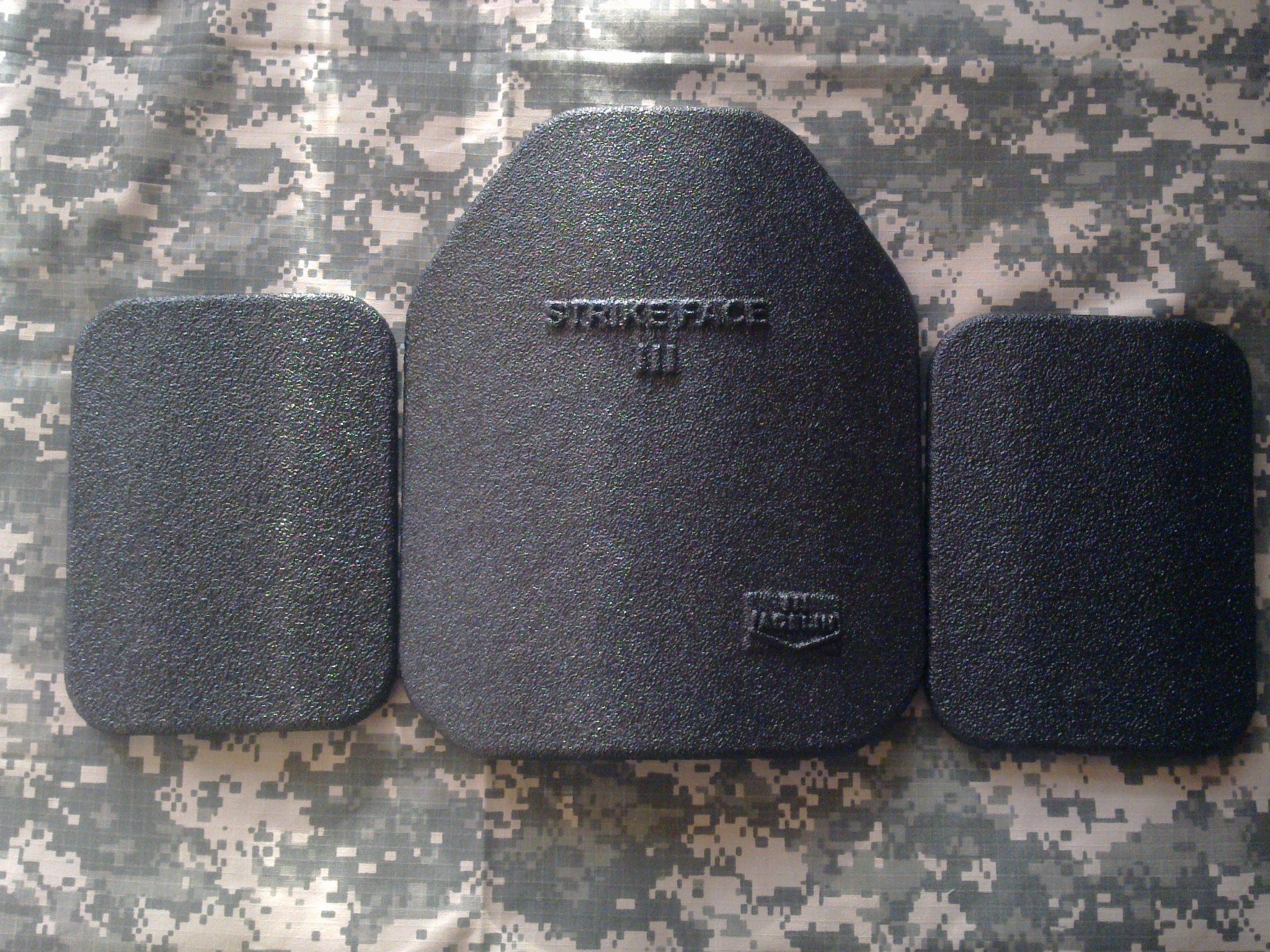

Müüa terasplaat.
25 x 30 cm
Kaitse kuni 7.62x51 ( 308 WIN. ,ka 7.62x54, 5.56x45 M855, 5.45x39 7N6 Kalashnikov)
Kaal 3.5 kg
Hind
Üksik plaat 65.- tk.
2-4 plaati 60.- tk.
Üle nelja 55.- tk.
Küljeplaat: 15 x20 cm
Kaal 1.6 kg
Hind 40.- tk.
Valmistatud Eestis.
Eriteras kaetud kilde püüdva kattega.
Terassisu talub kümneid lähilaske, deformeerub pisut. Ühte punkti sihituna ca 10 tabamust.
Kildepüüdev kate kaotab toime 4-5 tabamuse järel.

[attachment=1]15218584_1204965472904394_906742066_n.jpg[/attachment

Mis võimalusi siis veel on? Kas usa müüb välja AR 500? klass III. Või võtame ise midagi ette.
Re: M: TERASPLAAT
Kogemusi on subkjektiivse hinnangu järgi piisavalt, taga on rahvusvaheline masinaehitusettevõte, 30a kogemusega, minul näiteks on kogemusi 15 aasta jooksul kogunenud kümneid tuhandeid tunde põllul, riigikaitsest on tunnetus täitsa olemas.
Juriidiline keha on selleks otstarbeks tehtud OÜ, püha eesmärk on säästa eesti mehi, kes seisavad oma kodude kaitsel.
ja kui juba targutamiseks läks, siis armoxit ja hardox-it ei panda teps mitte ühte patta, ja mitte ainult neljakordse hinnavahe pärast.
hardox,raex,dillidur,dillimax on brändid ja see ei ole absoluutselt oluline, oluline on brinell ja seda ilmselgelt ei avaldata, samuti ei avaldata seda, kuidas saadakse kumerus.
tegu on eestimaise tootega, mille hind on aetud alla, on tehtud katsetusi päris palju, on erinevaid mudeleid toodetud.
hetkel ei kanna eesti enamus kaitseliitlasi/väelasi mitte midagi, ja puhtast lihast läheb läbi nagu sulavõist suhtkoht kõik.
jah, me oleme kuulnud keraamikast, klass IV plaat on männiku lasketiiru vitriinis, mille pihta on lastud tavalise moonaga, ja seal kõrval on reklaamitav toode, mida on lastud sama moonaga, tulemus on ka seal vitriinis.Eesti terasplaat ei pea vastu AP-le, testitud.
kui Vladka homme Kremlis käsu annab, siis oleks mõistlik midagi ette saada, kas siis sertifikaadiga või mitte.Kedagi ei sunnita siin mitte millegiks, kellel huvi, see tahab, kes ootab keraamikat või tahab tellida U.S-ist, siis vaba maa, keegi ei keela.
hetkel uuritakse, kuidas reageerib võimalik esimene sihtgrupp, ja see on siin just käimas.
Teras, mida kasutatakse, omab sertifikaate, vastavalt EN 10204-3.1 ja omab CE-d.Ja kes midagi teab terasest, siis 3.1 tase näitab juba mõndagi.
testimise käigus on üks plaat saanud salvetäie laskusid, ja plaat peab, ma julgen väita, et kui ma saan üle ühe lasu rinnakusse, siis see vast on märk, et ma võiks hakata pakkima, mitte jääma ootama veel 10 lasku, mina küll ei jää ootama, kui ma peale esimest lasku veel teadvusel olen, siis ma kavatsen hakata vaikselt minema sättima.
Miks mul on tunne, et kui tuleb päev, mida ma kardan kõige rohkem, siis nii mõnigi mees oleks nõus kasvõi suvalise asja endale põue pistma, peaasi, et näpu all ei paindu, et midagigi kaitseks, aga noh, eks siis lähevad ka kiivrid moodi, ja kaevumine näiteks.
paraadil näeme, raisk
Re: M: TERASPLAAT
Ehk oleks kõige parem teha video, kus lastakse reaalset plaati mitmest relvast-5,56, 7,62 ja vene moon 7,62x39 ja 5,45x39. Lisaks erinev püstolimoon. Kui selline autentne video oleks näha ja tulemus samuti siis oleks ka ostjaid. Millegi pealt te reklaamima peate ja antud videot või sertifitseerimist vajate samuti. Analoogseid videosid on tehtud enamuse testijate poolt. Hind ja kaal on ka enamvähem. Saksa SK4 tüüpi plaat kaalub ca 3,1kilo keraamika-terase segu. Tõsi ta on, et häda korral kantakse kõike, mis vähegi kaitset pakub. Aga ootame teste ja videot. Siis tulevad ka ostjad järgi.
