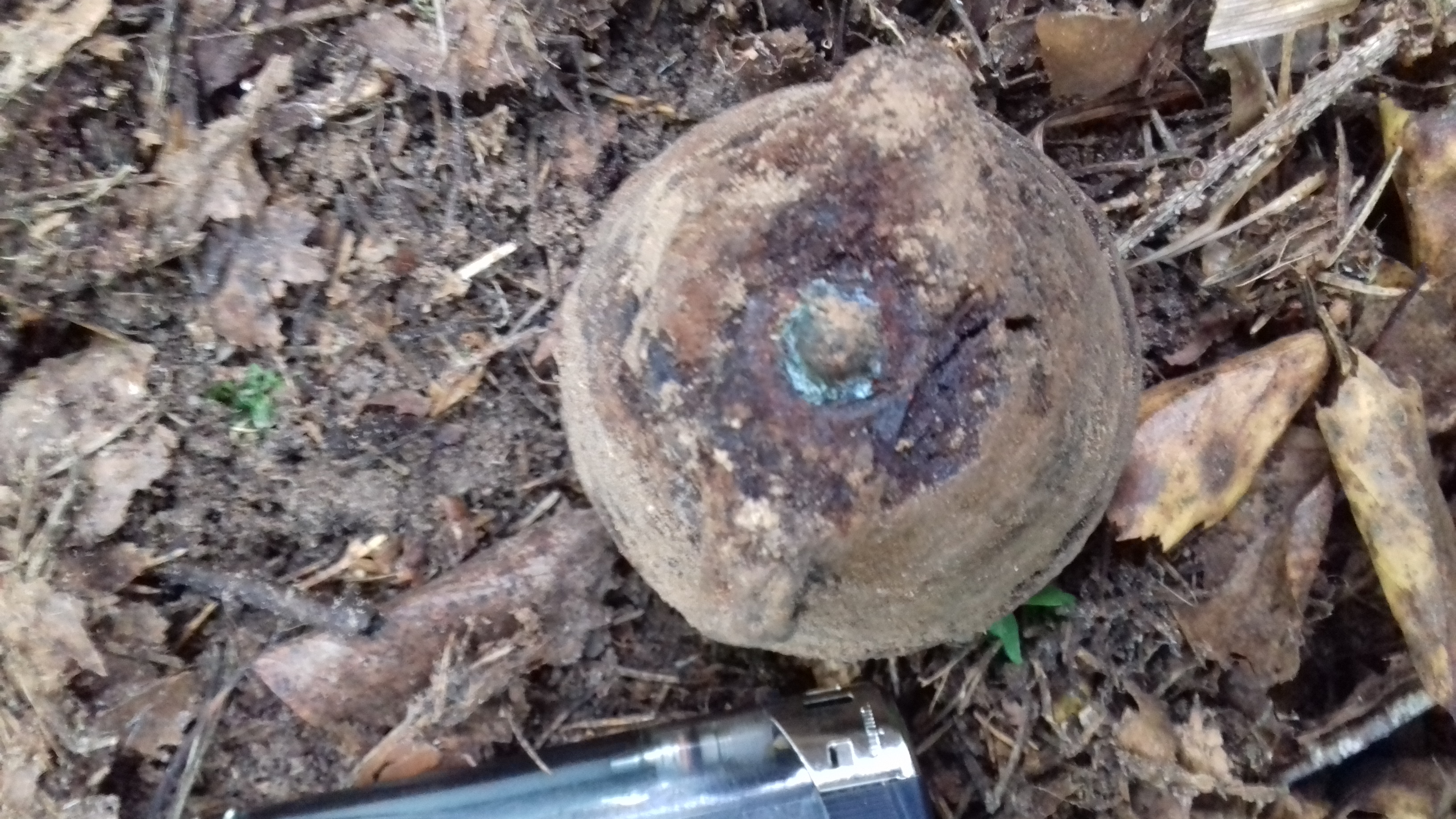

Kas ohtlik? Tundus nii kerge olevat nagu oleks tühi.

Saksa muna...
EOD

Suuremalt jaolt võibki tühi olla, kuna mitmed sõja lõpupoolel kasutatud ersatslõhkeained imasid niiskust, lahustusid ja imbusid pragude kaudu välja.
Samas detonaator võib olla "elus", kinniroostetanud sütiku väljakeeramisel deformeeruda ning teha seda, milleks ta on mõeldud.
Seega on õige mitte torkida ja helistada 112.

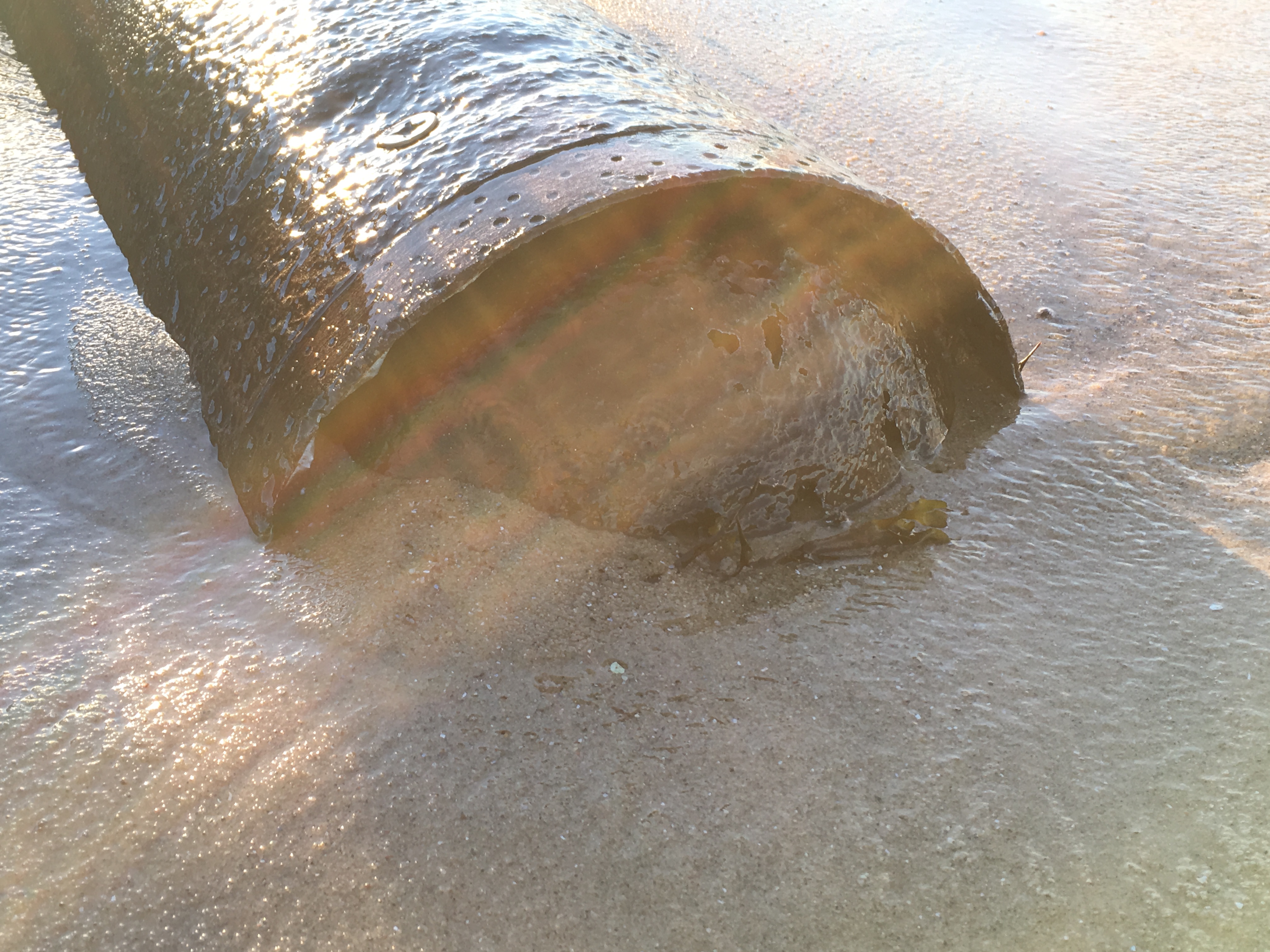

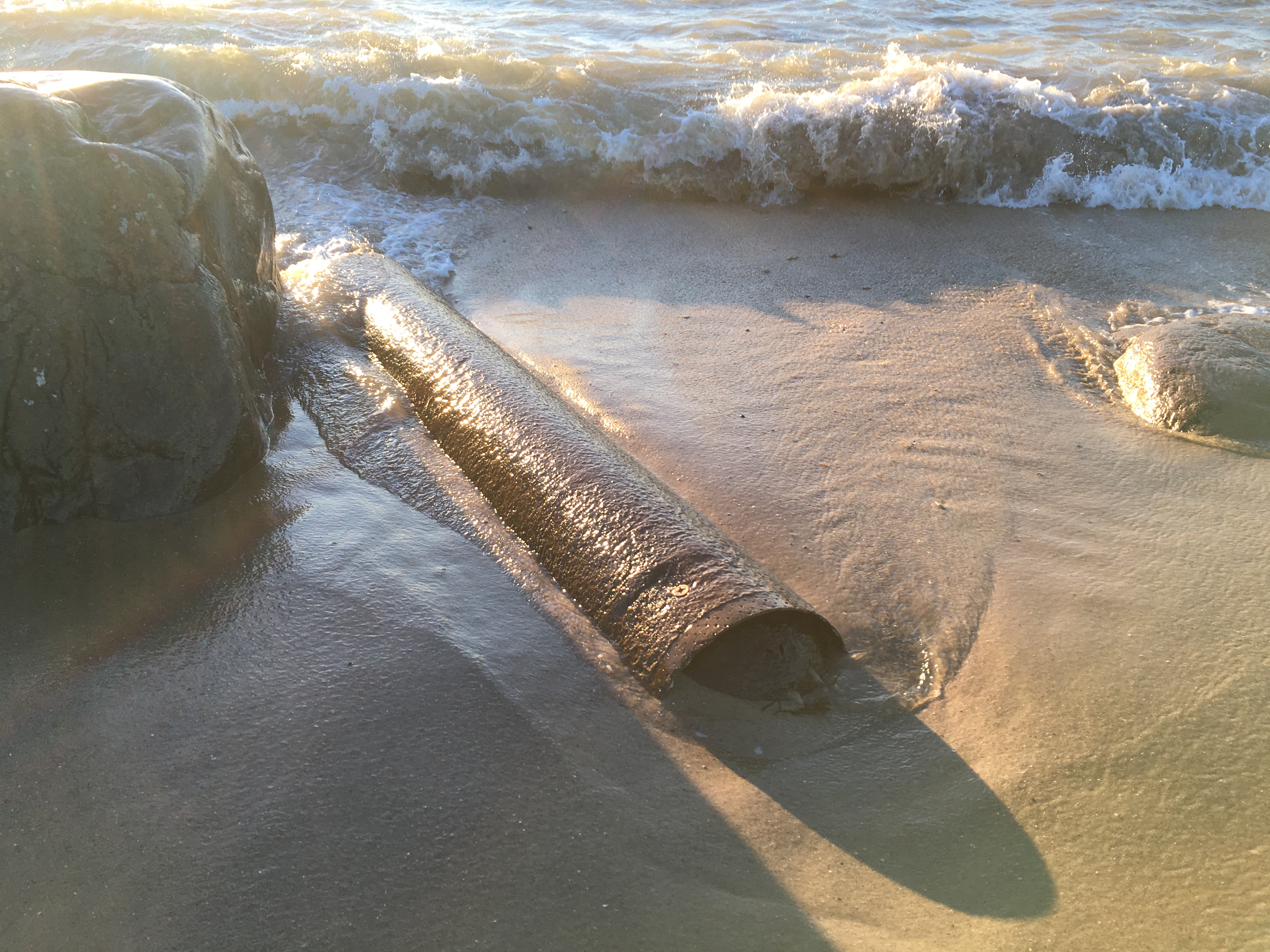

Kas keegi oskab õelda millega on tegu? Näeks välja nagu torpeedo, millel eesmine ja tagumine osa puudu. eesmisel osal on ka külgedel suured kruvid, arvatavasti neid kokku neli, millest kaks oli näha. Kogu pikkus natuke alla 2m.
Eesmine ots
Eesmine ots
Tagumine ots
Tagumine ots

Auru-gaasimootoriga torpeedo õhu- ja sellega ühendatud veepaak. Heledamale otsale kinnitus lõhkepea ja tutsiga otsale mootor.
Midagi ohtlikku ei sisalda, kuna suruõhku selles paagis enam ilmselt pole. Mingit lõhkematerjali pole torpeedo selles osas kunagi olnud.

desert eagle kirjutas:Selline küsimus et kas tegu on sõja aegse või hilisema mudeliga?
Pead ei anna, kuid suure tõenäosusega seesama 53-38. Sõjaeelne, kuid jäi relvastusse ka pärast sõda.
Esimene number mudeli tähistuses näitab kaliibrit sentimeetrites ja teine relvastusse võtmise aastat. Sarnase ehitusega oli ka suurema kiirusega 53-39, mis oli vähemlevinud ning sõjajärgsed 53-51 ja 53-56. Kõik need baseerusid 1932. aastal Itaaliast ostetud Fiume torpeedol, mis kopeeriti. Igal torpeedomudelil olid ka modifikatsioonid.
53-57 ja sealt edasi olid auru-gaasi või turbiinmootoriga torpeedod juba täiesti erineva konstruktsiooniga.
Põhimõtteliselt peaks saama torpeedotüübi kindlaks teha õhupaagi mõõtude põhjal. Torpeedoaparaatide mõõdud seadsid torpeedo pikkusele piirid. Seega kui sooviti suuremat kiirust või kaugust, siis suurendati õhupaaki lõhkepea arvel. Sooviti suuremat lõhkelaengut, siis vastupidi. Isesihituvate torpeedode tulekul nõudis ka vastav seadmestik ruumi. Seetõttu on õhupaagid erinevad.
