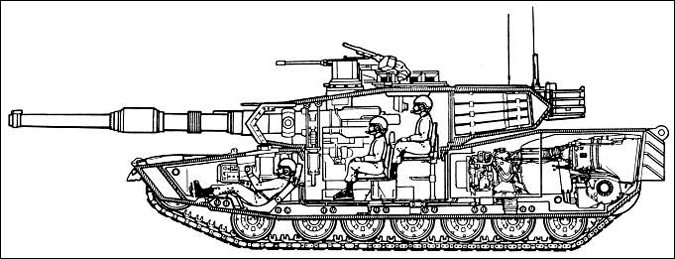

nimetu kirjutas: ...Lagi ja põhi on terava nurga all, et rikošetti tekitada, esikülg on aga suhteliselt vertikaalne, sest nii on keraamiline soomus kõige tõhusam...
Mehed teil on suht-koht segamini mis on hea ja mis mitte.. Kuhu tuleb Abramsil 50% tõenäolisusega rikošett kahurimaskist? Juhile pähe. Vaadake joonist ja katsuge vastu vaielda.
Abrams soomuse nurk.png (47.78 KiB) Vaadatud 5794 korda
Väga hästi kokku võetud. Tänan abi eest.
Aga üldiselt on minu arvates arutelu üsna huvitav..
Edit: lisasin lõike
Viimati muutis gorilla, 19 Jaan, 2017 22:29, muudetud 1 kord kokku.

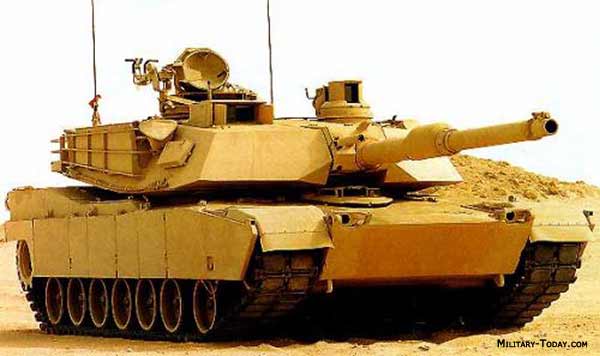

Kas mulle tundub või ongi nii?
Et Abramsi põhisel pioneerimasinal (kahurit pole) on torni esiosal reaktiivsoomuse klotsid, aga reaktiivsoomusega täiendatud Abramsil (TUSK või mis ta on) neid sinna ei panda?
Kas siin on mingi konstruktsiooni ammendamise probleem, et lahingutankil neid klotse ei kasutata?
Torni nägu peaks olema enim tabatavam piirkond (seepärast on see ka alati kõige raskemalt soomustatud), seega peaks need klotsid ilmuma just sinna?

gorilla kirjutas:... Mehed teil on suht-koht segamini mis on hea ja mis mitte.. Kuhu tuleb Abramsil 50% tõenäolisusega rikošett kahurimaskist? Juhile pähe. Vaadake joonist ja katsuge vastu vaielda.
Tõenäosus, et mistahes kohast tornis tuleb rikošett juhile pähe on praktiliselt null. See oleks vastu igasuguseid füüsikareegleid. Ei maksa unustada, et moon liigub sel hetkel ca. 2km/s. Killud võivad tulla ülasoomuse puhta, kuid selle püüab see soomus kenasti murevabalt kinni.

Ma ise seletaks seda nii, et lisasoomuse klotside puudumine tanki enim tabatavas kohas on seletatav lihtsalt sellega, et torni mass on saavutanud juba oma ülemise piiri ja edasi on vaja juba uusi torni keeramise vidinaid. Sama probleemi tegelikult seletavad ka ameeriklaste raskused sinna pikema L55 kahuri paigaldamisel. Ehk siis see suure moderniseerimise varuga masin ongi saavutanud (koos vene T-90ga) antud tüübi lae ning tekib moraalne vananemine. Venelased taibates seda, hakkasid kiiresti looma uue põlvkonna põhitanki, ameeriklased vist loodavad veel vanaga venitada (M1A3).
Sellel anomaalial, et kahurita "läbimurdetankil" need lisasoomuse klotsid on ja kahuriga tankil mitte, näib olevat lihtne põhjus, kahur koos alusega kaalub 3,3 tonni, selle eemaldamisel muutub torni esiosa kergemaks, mis võimaldabki sinna lisasoomust panna. Kahuriga variandil see võimalik pole.
Kas ma eksin?
Assault Breacher Vehicle'i torn on pilgeni täis lõhkeainet. Tõenäoliselt ongi sellepärast sinna täiendav kaitse pandud, et jumala eest mõni rakett läbi ei läheks. Tavalisel M1 tankil (nagu ka Leo 2) neid reaktiivsoomuse plaate ei leia tõenäoliselt sellepärast, et nende tavaline soomus on piisavalt pädev ning teiseks ehk sellepärast, et reaktiivsoomus kujutab endast teatud määral ohtu jalaväele (TUSK ei ole siiski vist päris universaalselt kasutuses, pigem just linnastunud aladel) ning tegelikult ka tanki süsteemidele. Kõik muidugi oleneb ilmselt oludest.

1)TUSK on Iraagi kogemuse järel konkreetselt linnalahinguks aretatud lisa. On väga selge, miks seal on reaktiivsoomus küljepeal, kuid ei ole torni esiküljel mis on kaetud 3. põlvkonna DU soomusega. 2. põlvkonna (eeldatavad) numbrid sa juba ladusid letti. Kas on linnalahingu kontekstis vaja sinna veel midagi paigutada?
2) Mis ABV'sse puutub, siis kas võib äkki olla et see ERA on seal ka just tasakaalu ette nihutamiseks? Vaadates seda mahukamat torni tagaosa (lõhkeainet täis) ning kahuri puudumist? Kui see tundub rumal mõte, siis võibolla on põhjus selles, et erinevalt Abramsist ei olegi tal (kaalu ja torniruumi kokkuhoiu mõttes) täiendavat DU kaitset ega komposiitsoomust. Igatahes ei loe ma seda kuskilt välja:
