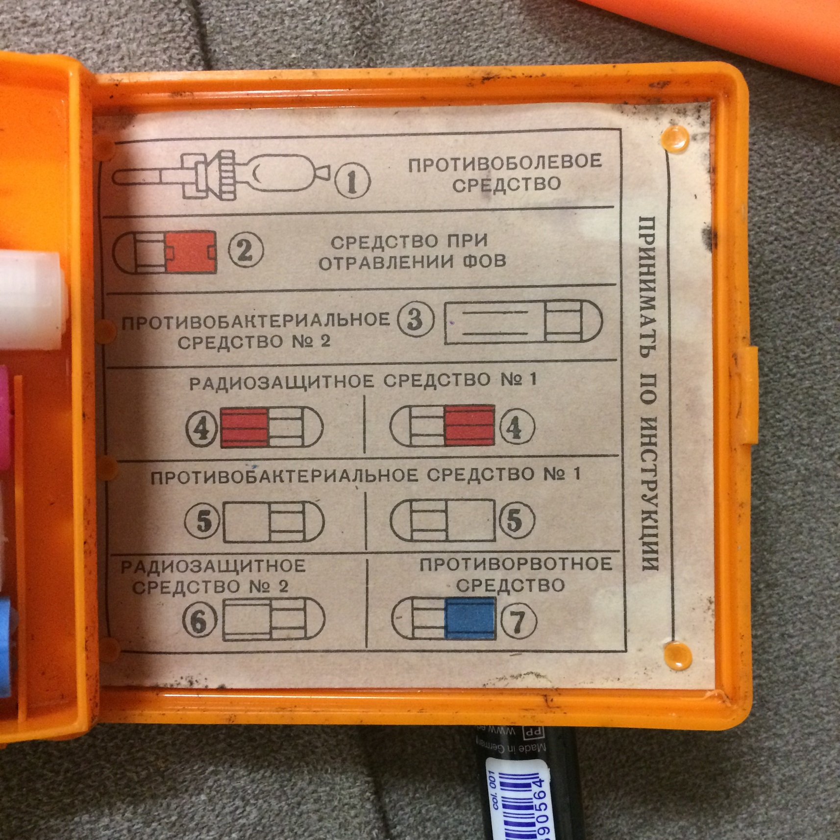

Kas keegi, palun, oskab rääkida midagi seesuguse oranži värvi plastkarbikese kohta. Olid need mõeldud vaid sõduritele või oli plaan jagada neid tsiviilelanikkonnale kah?
Ja olen kuulnud, et karbis olev valuvaigisti olla olnud piltlikult öeldes selline, et kui sõjas jalg otsast ära lasti, tuli teha valuvaigistav süst ning siis võis jalga kaenlasse võttes edasi joosta.
Minu jaoks on tähelepanuväärne viimane tuubike. Kui teised on hästi üldised...."keemiarelva vastane" või "bakterioloogilise relva vastane", siis see on kitsalt "oksendamisvastane". Kas see oli selleks, et keegi kogemata gaasimaski täis ei ropsiks?

See sprits-tubik sisaldas promedoli nimelist ollust mis on sünteetiline morfiinilaadne toode.
Spritsist järgnevas sahtlis 2x4 tabletti teratsükliini (antibiotikum), ravis hästi tripperit. See muu sodi ei ole kindel mida täpselt sisaldas.
Radiatsioonitabletid mingi joodiühend ilmselt.
Keemiavastane peaks olema tareeni nimeline ollus ja see oksendamisvastane käis kõigele otsa, et sees püsiks...

Mina olen selle karbi sisu kasutamist isegi kuigipalju koolis õppinud, kuskil põhi-ja keskastme vahel, tsiviilkaitse korras. Mitte et ma sellest õrnematki mäletaks muidugi.
Aga muidu pidid varjendid jah nendega varustatud olema, seega mitte ainult solbanitele mõeldud.
Tuubsüstlas olev valuvaigisti oli morfiin. Võrreldes igasugu paratsetamolkuste ja ibu-libudega on see tõepoolest ka reaalselt toimiv valuvaigisti. Üks tore asi oli selles karbikeses veel - tareen nimelt. Legend räägib, et kui tareeni alla ja viint pääle võtta, pääses ka Vene kroonust ära, kuna sel juhul tunnistasid absoluutselt igasugused instantsid inimese totaalselt hullumeelseks :P.
Postitusi: 16610
Re: Tarmo Männardi lollid küsimused.
Promedolile ja tareenile peeti narkarite poolt sihtotstarbeliselt jahti ja need olid pms karpidest ka kadunud hoiukohtades.
Tareen ehk апрофен kuulus NA-s individuaalkaitsevahendite komplekti (аптечка индивидуальная) АИ-1 ja АИ-2. Kasutati fosforiidsete mürgistuste vastu. Ühes aprofeeni tabletis on 0,006g puhast tareeni.
Tablett pannakse keele alla (mitte ei närita ega neelata alla). Teise tableti manustamine lubatud mitte varem kui 6 tunni möödudes. Ööpäevane max annus 2 tabletti.
Kuulub hallutsinogeenide hulka (делириант) ja tekitab deliiriumi.

Kas nende tablettide numeratsioonidega polnud mitte nii, et tuli võtta mingi süsteemi järgi järjest - üha kangemad vastavalt sellele, kui kaugele organismis olid arvatavalt jõudnud radioaktiivsed isotoobid või midagi taolist? Kõige kergema doosi puhul aitas vist üldse joodist. Või tuli jood enne kiirguse saamist sisse võtta?

Joodiga on nii, et mida varem seda parem. Eesmärk on kilpnääre täita ohutu joodiga enne kui see täitub radioaktiivse joodiga.

Nr 1 ja 2 kadusid karpidest juba 1970tel aastatel.
