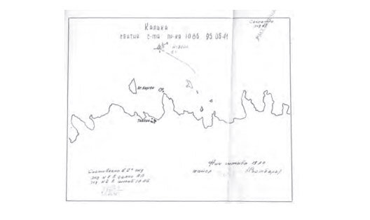

Olen seda ja järgmist kuupäeva koos vaadanud, Antonenko väidetava võidu kohta 25. juunil 1941.a. on värskes raamatus nii kirjutatud:
15.25. Аэродром Лагсберг. 5 истребителей типа И-16 из состава 2-й аэ 13-го иап, ведомые капитаном А. К. Антоненко, взлетели для перехвата самолетов противника в районе о. Нарген. По докладу заместителя командира 2-й аэ капитана А. К. Антоненко, восточнее о. Нарген на высоте 3000 метров им лично был сбит самолет противника типа Ю-86.
В этом документе зафиксированы место боевого столкновения с противником и место падения вражеского самолета. Это был первый самолет противника, сбитый летчиками Балтийского флота в наступившей войне. Позже эпизод со сбитием самолета противника вошел в оперативную сводку штаба ВВС КБФ № 6, составленную на 20.00 25.06.41 г. в следующем виде: «15.35, на высоте 3000 метров, севернее о. Наргена, капитаном Антоненко сбит самолет противника Ю-86к, факт сбития подтверждают части СНиС, наблюдавшие падение самолета».
А. В. Кириченко: Лето 1941 года. Том 1 https://dzen.ru/a/ZheVWO8edm8Zmp6U
Seal viidatud lehel on ka üks mikroskoopiline skeem, mis võiks selle sündmuse kohta käia, kopeerime igaks juhuks siia:
Калька, подготовленная штабом 13-го иап. Находится на хранении в филиале Центрального архива Министерства обороны (ЦВМА. Ф. 989. Оп. 7. Д. 1. Л. 5)
Ju 86 25.06.1941.jpg (13.16 KiB) Vaadatud 1034 korda
