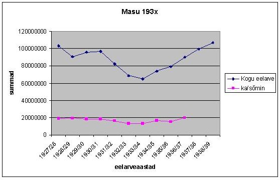

Kaitse-eelarveid mul kahjuks veel pole. Küll hakkas aga eelarveid ritta seades silma, millise augu "masu" kolmekümnendail aastail eelarvesse sõi.
Ning võrdluseks - kui sügav see auk sealt omakorda kaitse-eelarvesse tuli.
Huvitav saab olema ilmselt 5 a pärast siia kõrvale panna tänapäevase "masu" pilt ning kuivõrd see kaitse-eelarves peegeldub :wink:

Algatuseks võiks ju teha mingi lihtsa aegrea eelarvetest.
Kaitseeelarve suurus,
sellest kui palju investeeriti tellistesse ja betooni,
kui palju rauda,
kui palju läks personalikuludeks.
Nii läbi kõigi aastate.
Siis sinna kõrvale panna suuremad relvahanked, suuremad ehitusprojektid ja muu mis nende investeeringute eest saadi. Samuti RA ja SA armee suurus mis nende personalikulude eest mingil aastal saadi.
Ja siis polegi enam muud loba vaja ajada
corvus kirjutas:Milleks lihtsa? Löö lahti Eesti riigikaitsepoliitika aastail 1918-1934 (Ago Pajuri) ja sa näed ise, et eelarveaastaks 1933/34 oli vähenemine võrreldes kriisieelse ajaga (1931/32 eelarveaasta) 33%. Eriti just erakorraliste summade elik summade, mis mõeldud relvastuse hankimiseks ja olemasolevate modimiseks. Summad on ilusti ka 236 ja ka 241 tabelites olemas. Ja siis tasuks veel meenutada devalveerimist.
toomas tyrk kirjutas:Hm, 30% sain mina
