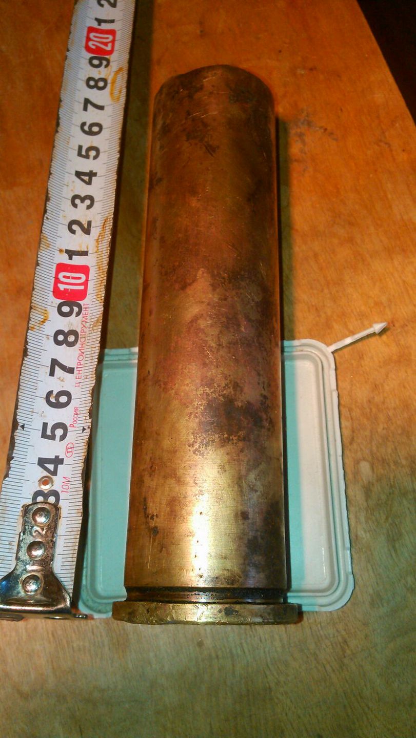

Re: Kestaabi paluks.
Leidsin Tallinna Vanasadama (A-terminaali) kandist. Peale sihtotstarbelist kasutust jätkanud teenistust määrdetopsina kusagil töökojas vist.Kuna unustasin tööjuurest koju diislit võtta puhastasin männitärpentiiniga. Keegi viitsiks identifitseerida?
uudishimulik
- Postitusi: 660
- Liitunud: 20 Nov, 2006 14:05
Vene 37mm õhutõrjekahur M1939. Õiged mõõdud 37X250R. Lühemaks nüsitud.
Viimati muutis uudishimulik, 22 Apr, 2017 21:06, muudetud 1 kord kokku.
Tänan vastuse eest!
