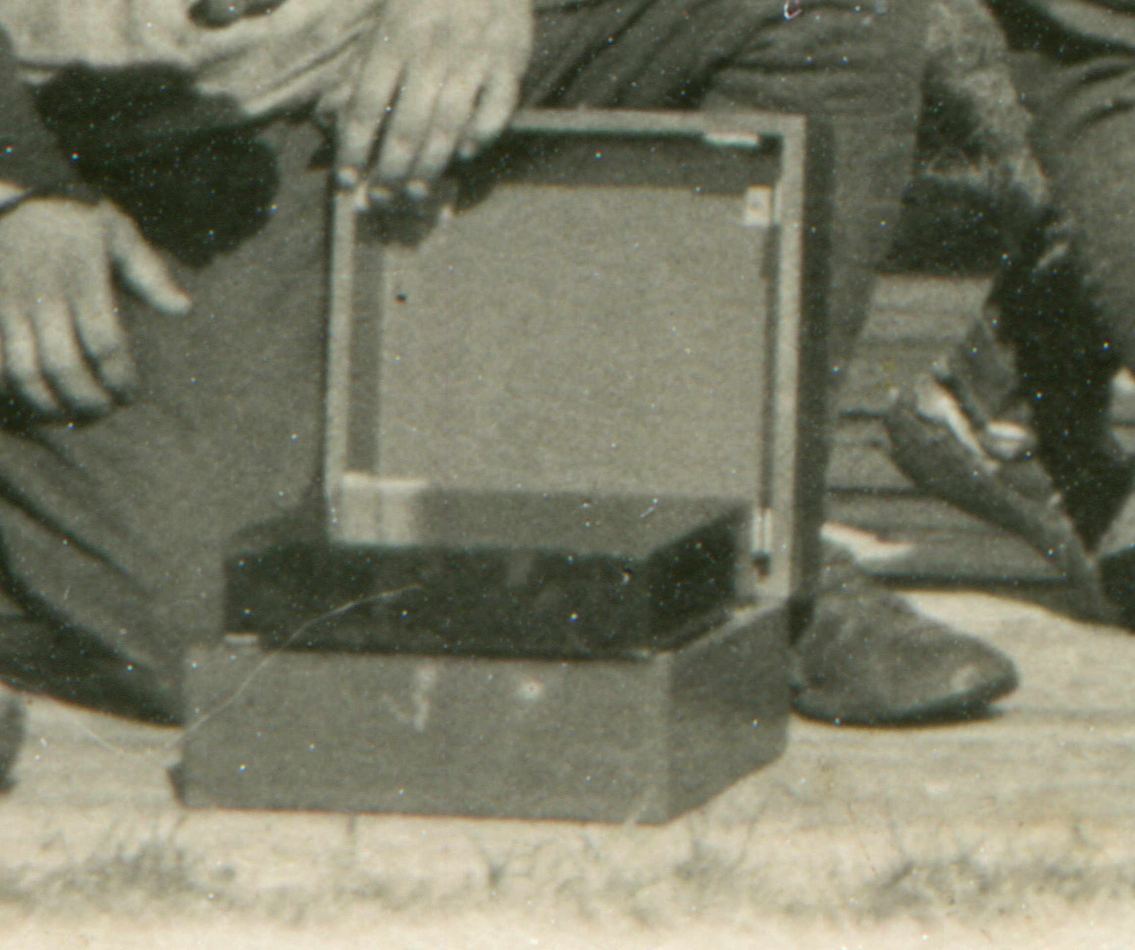

Siis see väiksem kast, mis seal maas on

See väiksem kast võiks olla mingi nivelleeritav graniitplaat? Kuigi kuidas kasutatakse? Või äkki mingi spetsiaalne apastraadi jaoks tehtud nivelliir? Apastraat (või selle alus) tuleb ju nivelleerida.

Väiksem kast seadme peal on see mida tänapäeval nimetatakse moodsalt "battery pack" . Aga seda ma küll ei oska öelda kas tegemist on akudega või patareidega.
