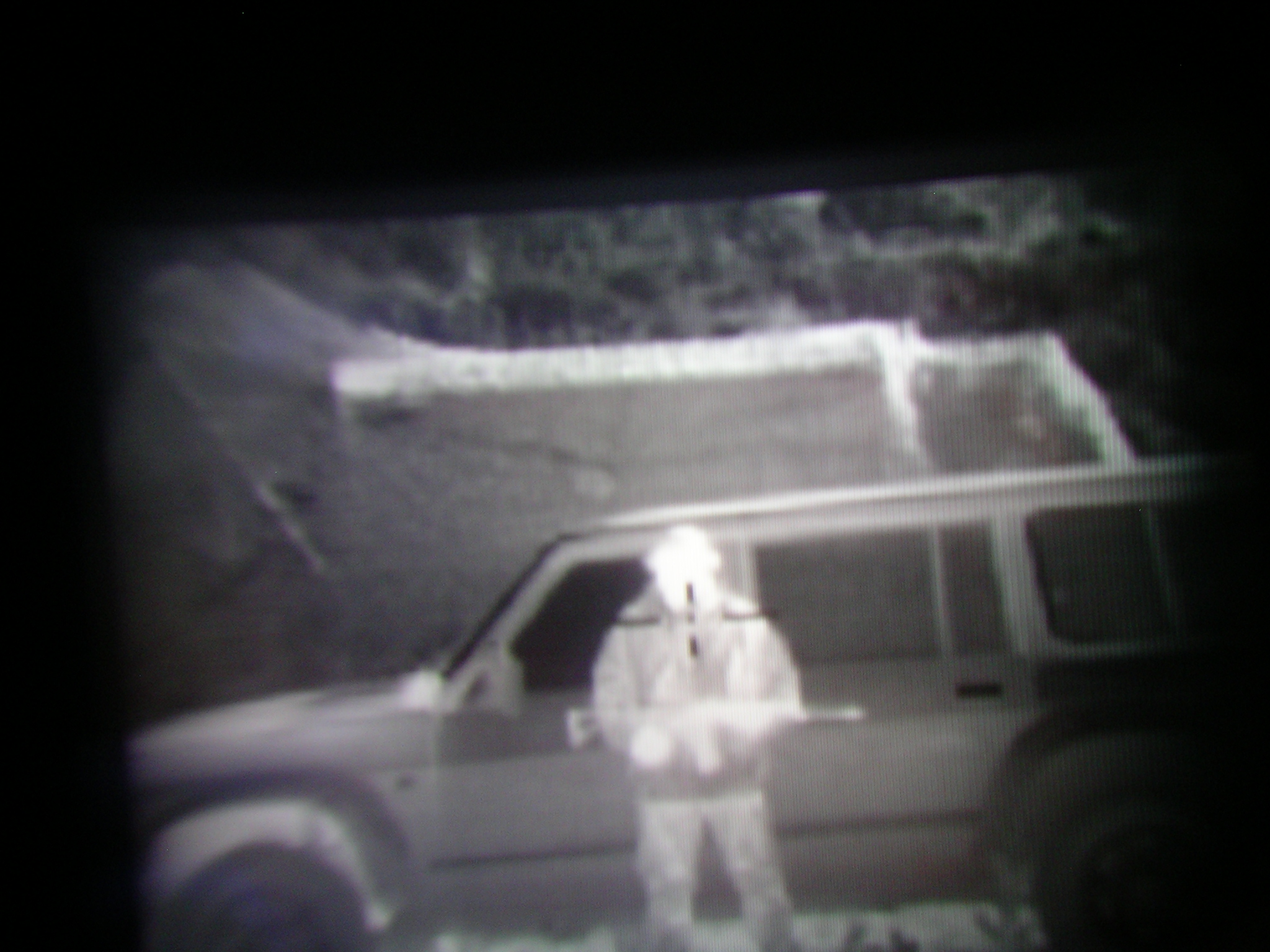

Galiliga jorsi taga on tavalise EKJ maskeerimisvõrgu all olev Unimog. Nii palju siis ''õhuvahest'' ja muudest pooletoobistest trikkidest.
Vasakus nurgas on näha diagonaalis jooksvat plastikust pulka mis kuulub maskeerimisvõrgu komplekti ja hoiab seda toredust autost eemal.
Ja kasu on sellest ikebanast.. Nagu emmil kõrvadest.
Ahjaa, see ei ole ametlikult mitte ühegi allüksuse seade. Mul on lihtsalt head sõbrad ja väga palju raha. Ja kirg on jaht.
