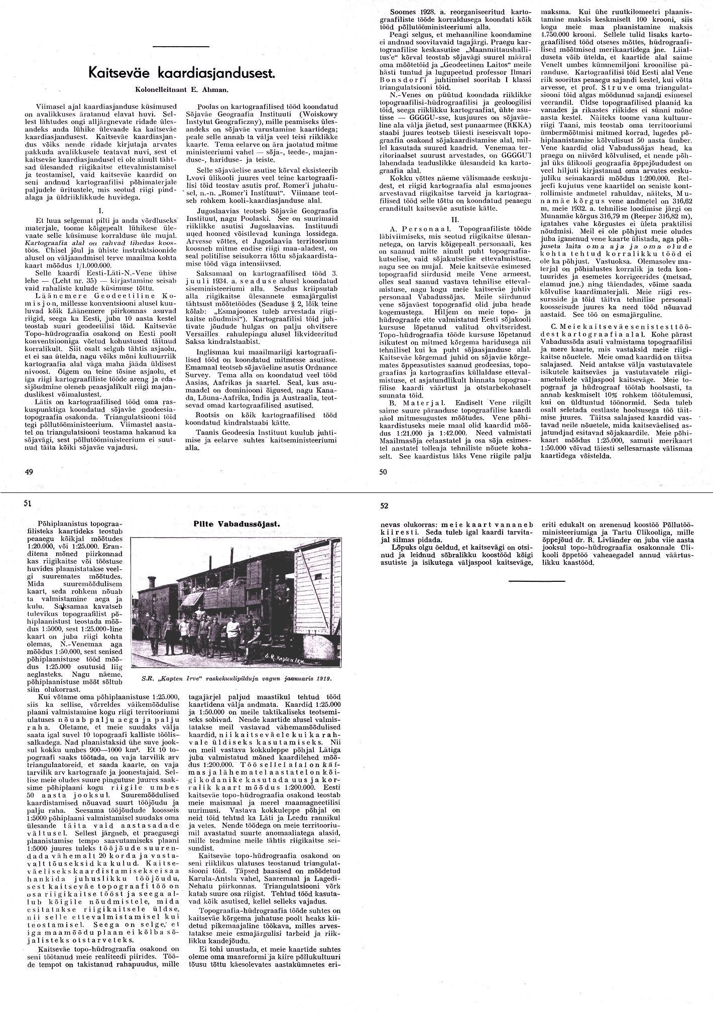

Ajakiri "Sõdur" 19.01.1935 nr.3
Pikime siia vahele siis ka mõningaid pilte.

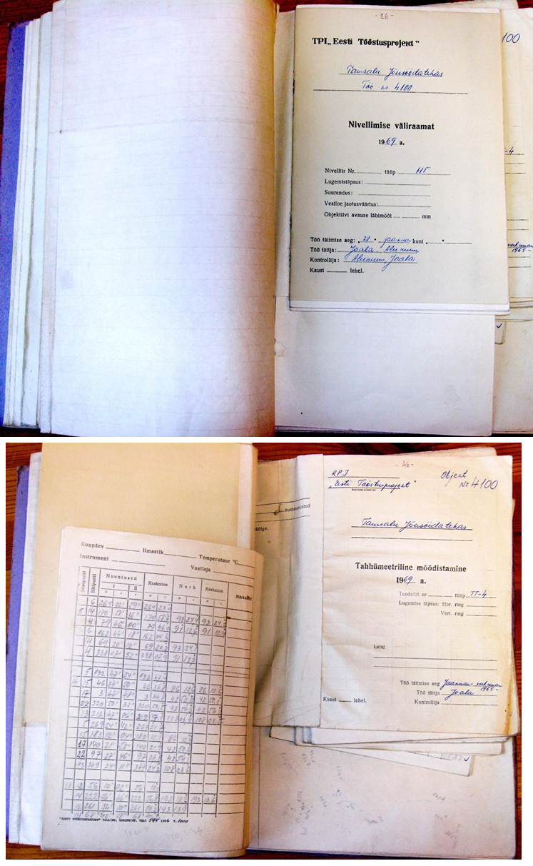

Samuti pole ma veel üles leidnud neid materjale, mis kajastasid erinevaid täpseid kõrgusmõõtmisi, milliseid andmeid kasutades oli võimalik piirkonniti täiendada, täpsustada ja parandada olemasolevaid topokaarte ja plaane (see puudutab siis seda osa, kus topokaart või topoplaan võib (aga ei pruugi) olla täpsem LIDAR andmetest).
Siin üks näide on mul olemas, aga see ei ole just päris see mida ma mõtlen.
1969a nivelleerimised Tamsalus. Väljavõte aruandetoimikust. Avatud on toimik "Tamsalu jõusöödatehase" piirkonna nivelleerimise kohalt.
See mida ma otsin, sellest on mul praegu olemas ainult veebilehel olnud vähendatud Thumbnaili pilt kataloogi kaanest
Et siis juhul kui piirkonnas on teostatud välitöödena täpseid nivelleerimisi ja topokaardi või topoplaani koostamisel on kasutatud neid välitööde andmeid, siis sellisel juhul võivad need kaardid ja plaanid mõnes kohas olla Lidar mudelist ka natukene täpsemad.

Mõned teema ja ajakohased pildid ka siia vahele jälle siis
Mensulmõõdistus
1930a nivelleerimine
