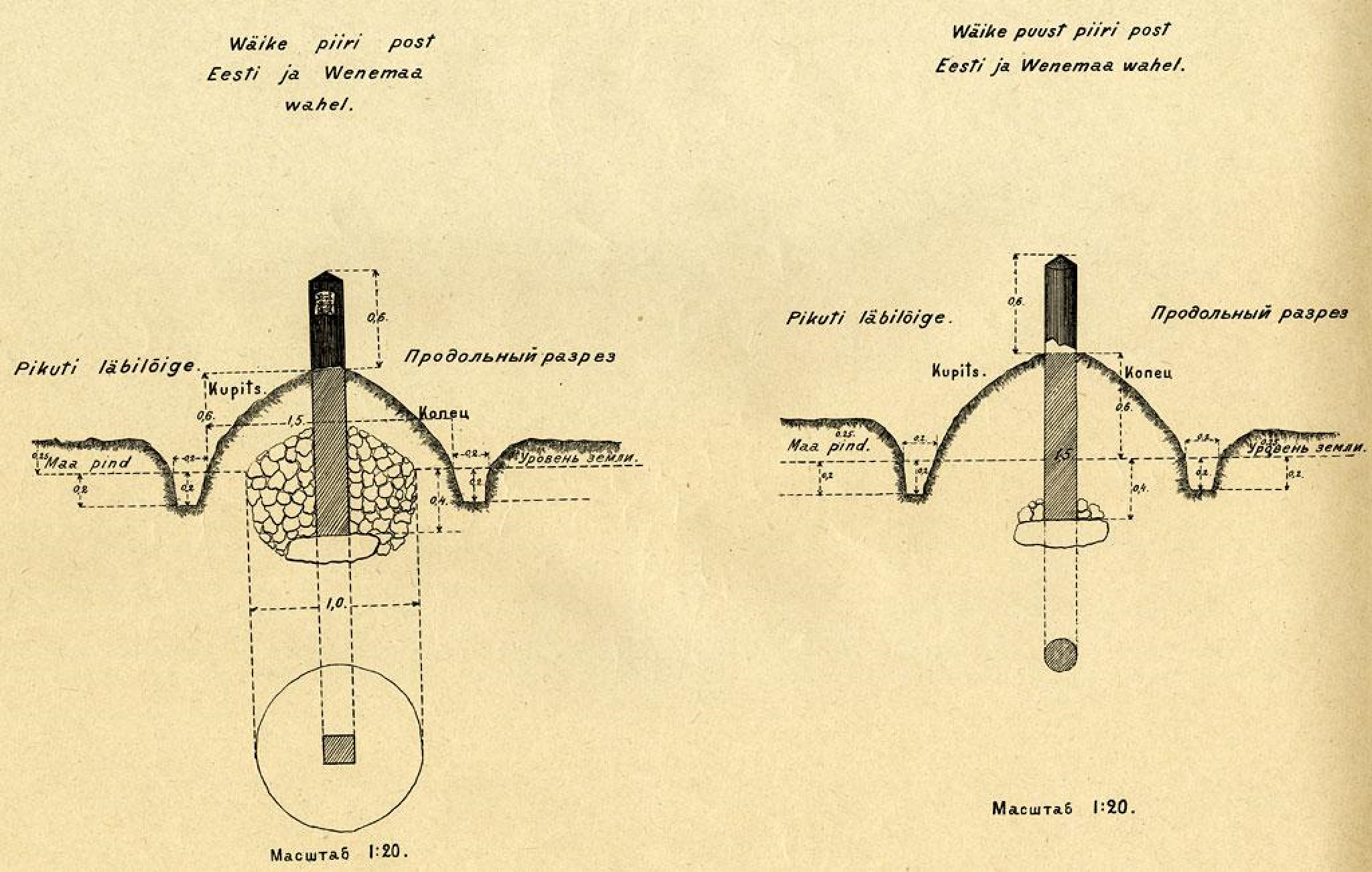

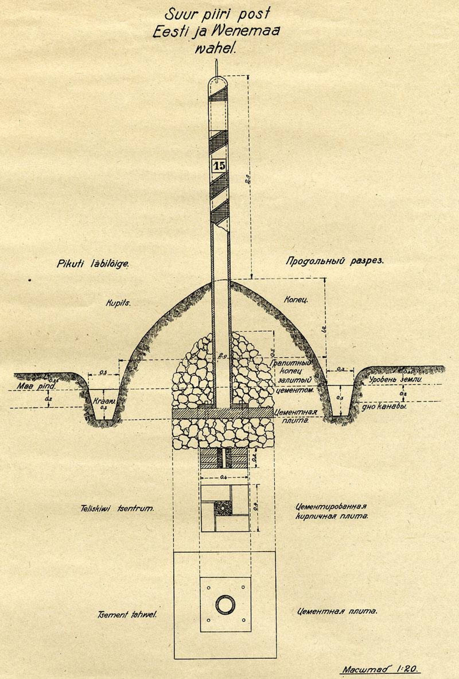

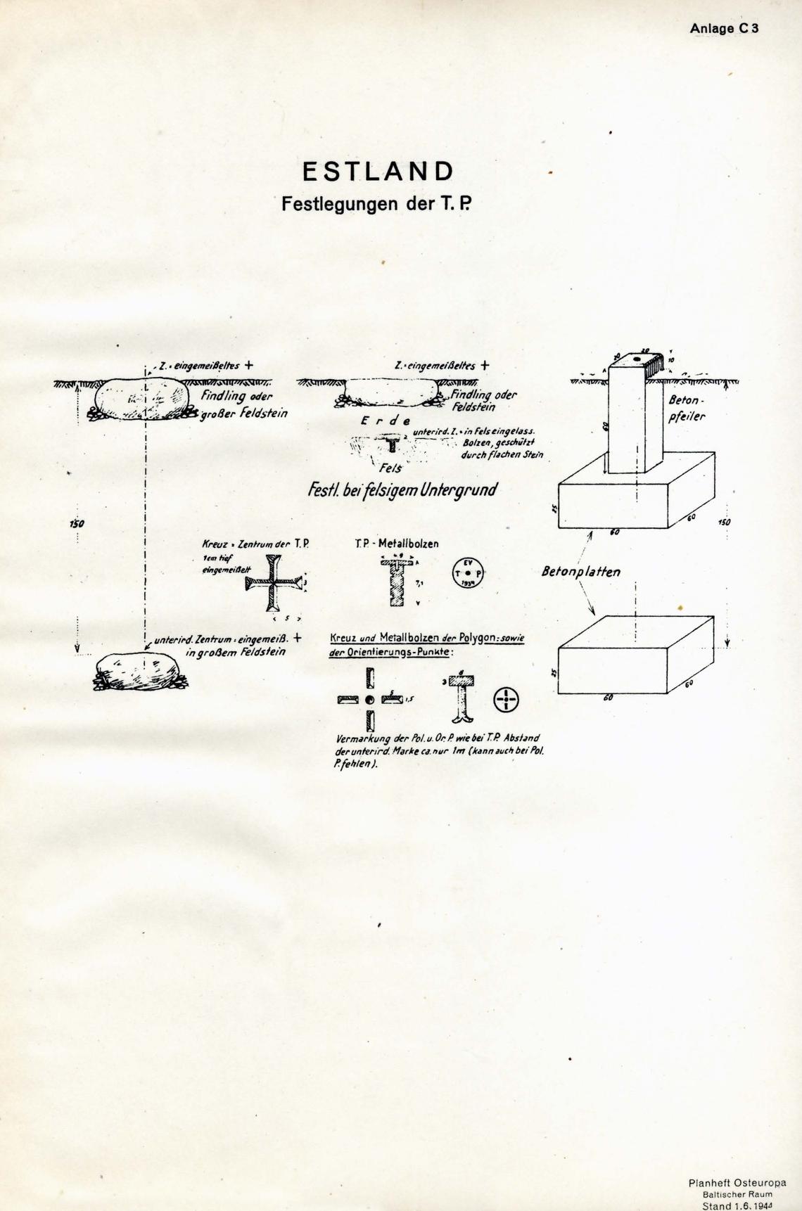

Leidsin vahepeal üles ka sakslaste kirjelduse Eesti põhivõrgu punktide kirjeldusest aastast 1944....

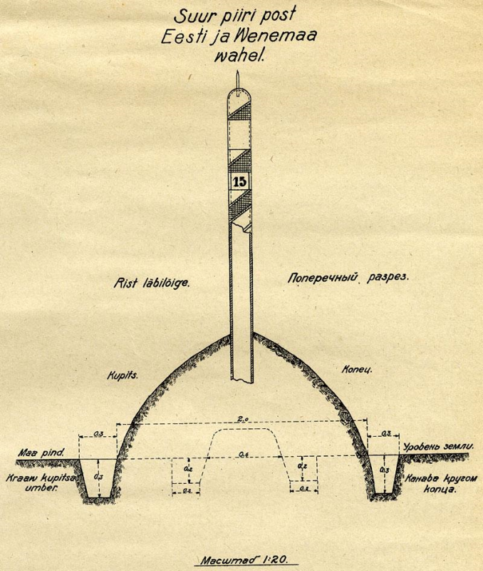

...ja ERA või EAA arhiivist kunagi saadud EW 1921a "Piiriraamatu"
Postitusi: 16694
Re: Sõjaväe topograafid ja kartograafid
„Kui kindel piir koha peal ajutiste piiri märkidega oli sisestatud, astus sega-piirikomisjon rutulisi samme kindla lõpliku piiri ehituseks. Oktoobris 1920 aastal oli piiri täieliselt sisseehitatud, kusjuures on metsa kohtades raiutud 10 süllalised sihid ja lagedail kohtil kaevatud kahekordsed kraavid: on pandud 74 suurt raud piiriposti, 54 väikest tsement ja 68 väikest puust piiriposti. Kahekordset traat aeda on ehitatud 108 versta. Iga piiri käänu punktile on ehitatud triangulatsiooni signaal 8-18 sülla kõrgused.
Piirijoone teaduseline kindlaks määramine. Triangulatsioon. Nende tööde läbiviimiseks on ehitatud Eesti poolt 11 triangulatsiooni signaali 8-18 sülla kõrgused, välja rehkendatud 19 kolmnurka ja kindlaks määratud 16 uut triangulatsiooni punkti.“ [ERA.957.11.291]

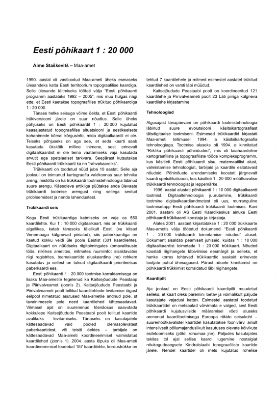

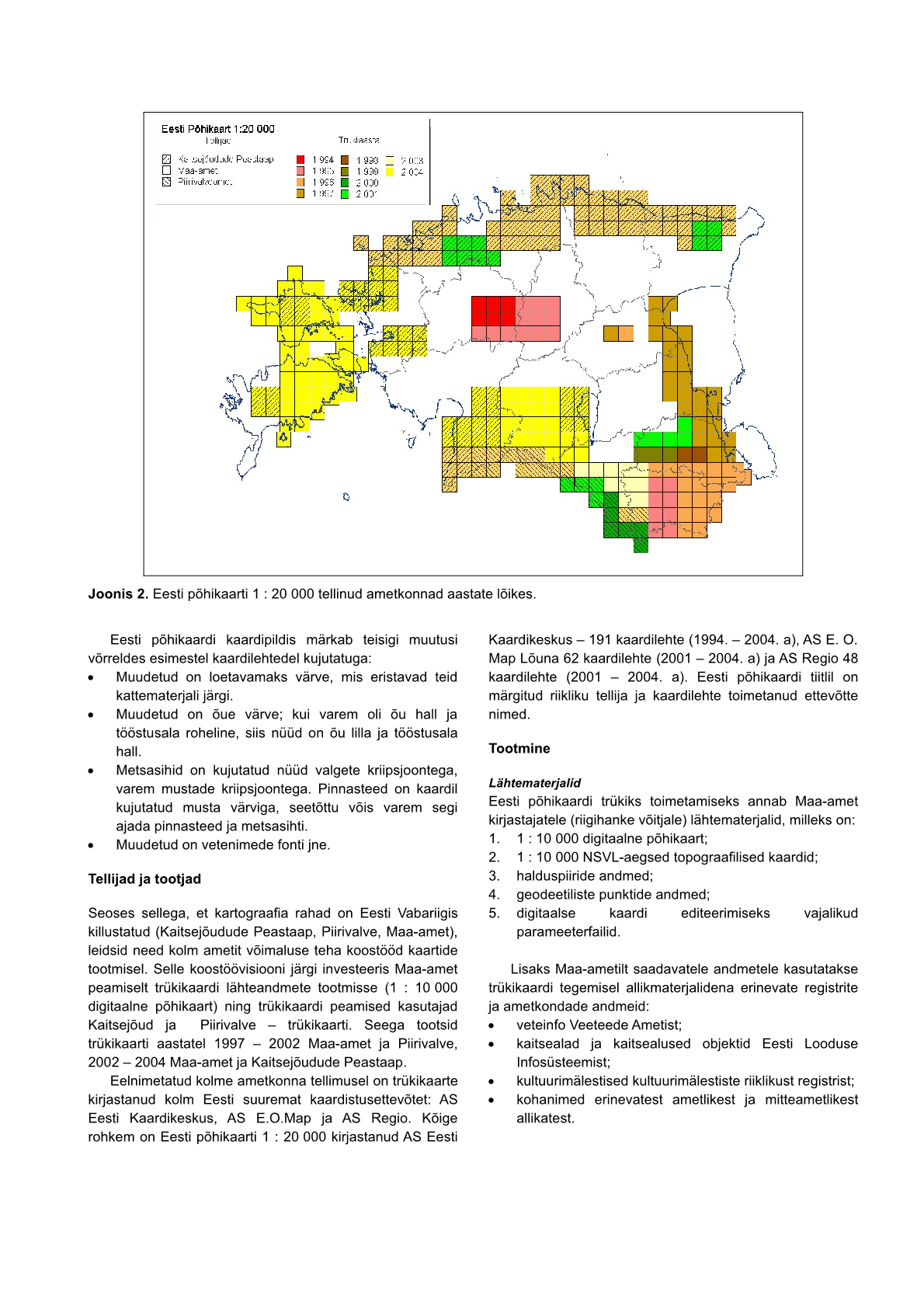

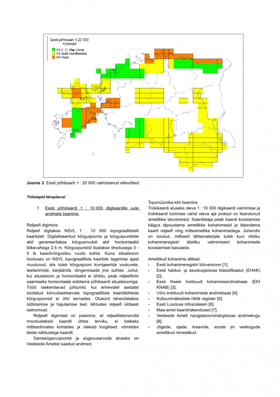

Maa-ameti ruumiandmete osakonna peaspetsialist Aime Staškevitš`i ülevaade Eesti kaardimajandusest aastal 2010
