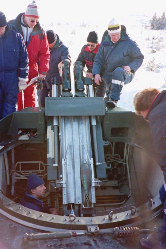

Antud "pataljonimiinipilduja projekti" lahendamiseks 120sena on kasutusel 2 erinevat võimalust:
1. kere seest kas poolautomaatselt või automaatselt laetav tornmiinipilduja (nagu on AMOS, NEMO, Nona)
2. kere tagaosas meeskonnaruumis olev, elektriliselt või elektrohüdrauliliselt suunatav karusell-lafetil olev MP, mida laetakse käsitsi ja mis eeldab luukide lahtiolekut.
Seejuures laias maailmas (ei hakkaks siin Leninit tsiteerima) on oma elujõudu tõestanud peamiselt teine variant. Esimene on jäänud (peab silmas külma sõja järgset maailma) vähelevinud eksootikaks.
Seda, palju maksab ühe soomusmasina lahinguosa, kujutavad kõik vast isegi ette.
Esimene on selge ulme oma tükihinna tõttu, selle adapteerimine olemasolevatele masinatele tõstab tükihinna taevasse.
Need AMOSed- värgid on ulmekaks jäänud ka Soomele, kes seadis endale kunagi suuri eesmärke, asendada suur 120 Tampella park väikse arvu AMOStega.
Teine on lihtsamini teostatavam, kuid siin võivad piduriks saada CV90 konstruktiivsed puudused (näiteks vajadus luua tugikäppade süsteem).
Välja paistab nii, et nii variandid 1 kui 2 osutusid oma hinna ja keerukuse tõttu fantaasiaks ning 81 valiti lihtsalt odavama hinna järgi (teeme midagigi-põhimõttel).
