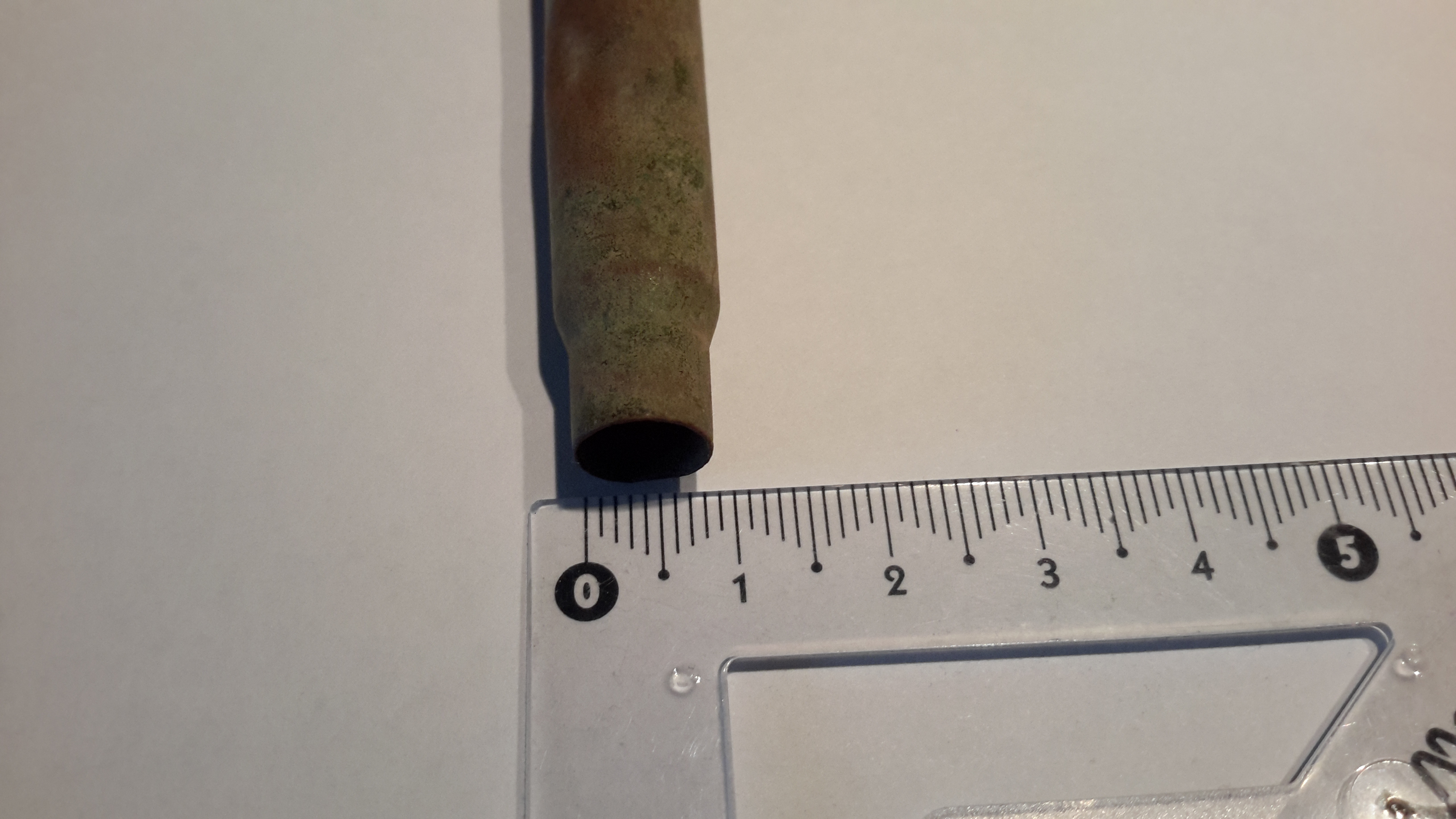

Re: lahingumoon,millisele relvale?
EOD,tänud põhjaliku info eest!
Ju ta vene 12,7mm on, tulest läbi käinud.
Seda,et Vene saan isegi aru ning aasta 1940,kuid hea kui keegi täpsemalt pakuks.
Mis siin täpsemalt pakkuda, vene, 12,7mm ja 1940 peaks küll täpne juhtnöör olema...
3B - Zavod Volodarskogo, Uljanovsk. 12,7x99. Lõkkes oma eksistentsi lõpetanud, nagu akf oliver õigesti märkis.
Tänud Haugas, kuid mötlesin relva marki milles seda kasutati?
Kaliiber küll 12,7x108, mitte .50 BMG ehk 12,7x99.
Relvaks suurekaliibriline kuulipilduja DŠK. Tänapäeval ka "Kord".
