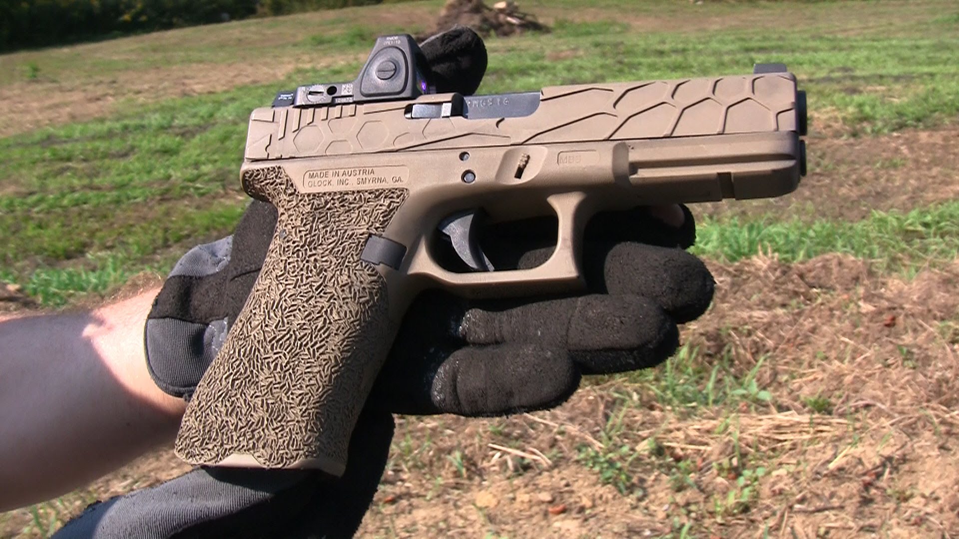

Kas Eestis keegi tegeleb relvade isikupärastamisega ehk siis nt püstoli kelgu freesimised, lõigete tegemised, relvaraami tuunimine jne? Või on keegi tellinud välismaalt endale nö custom made püstoli?
Nt mida taolist.

TLK on teinud Glocki kelgu sisse pilude freesimist, raua läikima poleerimist jms. tuuningut.
Teema alguses näha oleval relval paistab aga olevat kolmanda partei custom kelk. Wolf vms. Eestis keegi custom kelkusid minuteada ei müü ja maaletoomine olla tülikas ning mõttetult kallis. Aga mitte võimatu.
Samal pildil nähtavat stipplingut (ehk käepidemesse sulatatud karedat mustrit) võid ka ise plastraamile teha, kui käsi kindel ning tead, mida teed. Videoid ja õpetusi selle kohta on netis massiliselt. Töövahendiks on jootekolb ja/või kuum traat.
Kuigi stipplingut pakuvad tellimustööna isegi sellised suured tuuningufirmad, nagu nt. ZEV, on tegu kaheldava väärtusega modifikatsiooniga. Nii visuaalselt kui praktilisuselt. Üks kõrvalefekt pidi muide olema see, et puhastada on seda augulist pinda praktiliselt võimatu ning mingi aja pärast hakkab relva käepide tänu sinna imbuvale higile ja nahaosakestele haisema.
Kusagil netis nägin videot, kuidas laser-mikrograveeringuga käepide üle käidi - see oli stipplingust oluliselt ilusam ning tekstuur praktilisem.

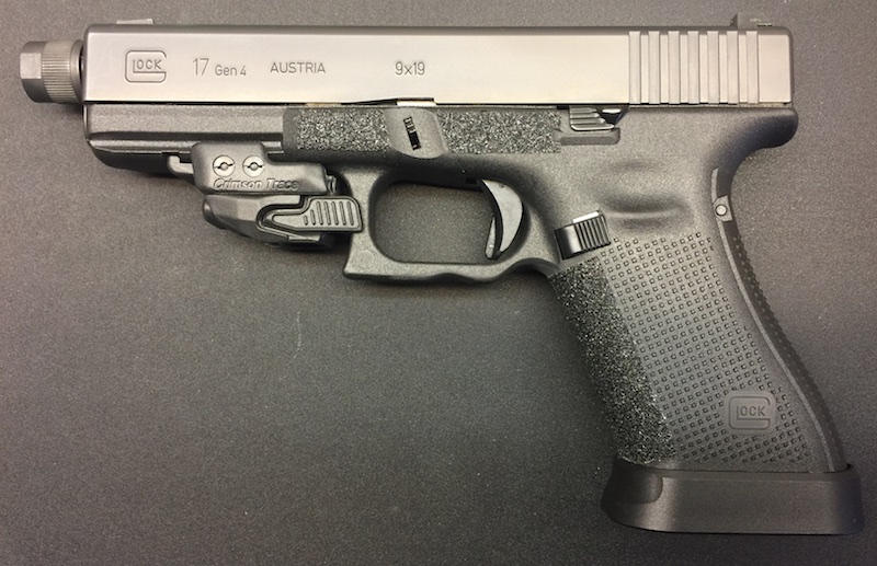

Teine teema on käepideme ning päästikukaitse geomeetria enda käe järgi kohaldamine. Dremeli vms. minifrees on põhitööriist. Esmakordsele proovijale soovitan osta modimiseks teine raam, sest liialdamisega on lihtne raami jäikust rikkuda ja/või see läbi sulatada.
Olen ühe raami oma käe järgi ümber kohaldanud - G17 gen4 käepideme sõrmekohad maha freesinud, päästikukaitse ja raami ühinemiskohta õhemaks teinud, et grip oleks kõrgem ning päästikukaitse sisse sõrmeõnarused teinud. Siledaks freesitud kohad karestasin spetsteibiga. Oli mugav ja igati ergonoomiline, samas lasketulemus jäi ikka samaks... Ja kui ma tulemuse parandamiseks õppisin lõpuks ära korraliku lukustatud käehoiu (algul oli s1taks ebamugav raisk!), siis seejärel oli sellest rätsepatöö-ergonoomikast juba täiesti savi. Ehk samamoodi võib suvalise tehaseraamiga tulistada. Laskmine ei peagi mugav olema.
