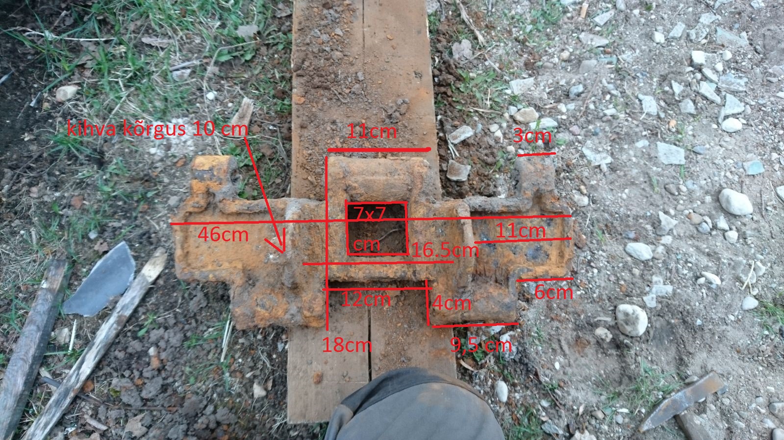

olen juba vaadanud ka seda ja veel paar masinat millel suht sarnased kuid neil on kihvad väga erinevad.ja ka mustripool on erinev kuigi sarnasust ikka võib kohata.venemaal oli ka roomiku tootjaid erinevaid leiaks täpselt sama roomikuga masina võiks asja lõppenuks lugeda.seni aga jääb ese tundmatuks.ei taha nagu vana rauda ka ära viia kui pole 100 % tuvastatud.eks venelane on nii mõndagi järgi teinud ja oma uue leiutise üle suht uhke olnud.vene põllumajandus masinatel siiani pole kohanud ühtegi sellise kihvaga masinat kuigi ei välista ka põllumajanudusega seotud roomikut.juba sportlik huvi selle lüli tuvastamiseks millel täpselt selline on.nendel 5 lülil on kihvad miskipärast erinevad on silmaga tuntav paksuse erinevus.ise arvan et sellel masinal oli väiksema läbimõõduga veotähik või suurem millel hambaid tihedamalt kui tdt tüüpi traktoril.ja koht kus leitud siis seal kandis oli vähe suuremad andmised 44

kahjuks ei ole.püüan leida aega ja kõik mõõdud võtta kui sinna sattun

pildile lisatud ligilähedased mõõdud ja üks pilt koos tdt 55 lüliga mis on mõõtudelt väiksem.ehk aitab see kaasa tuvastamisele

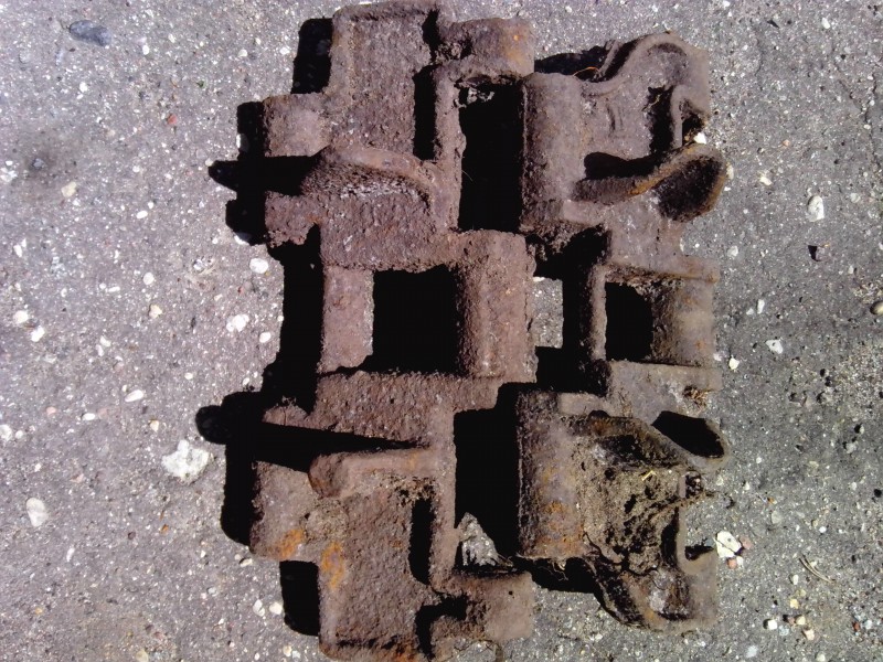

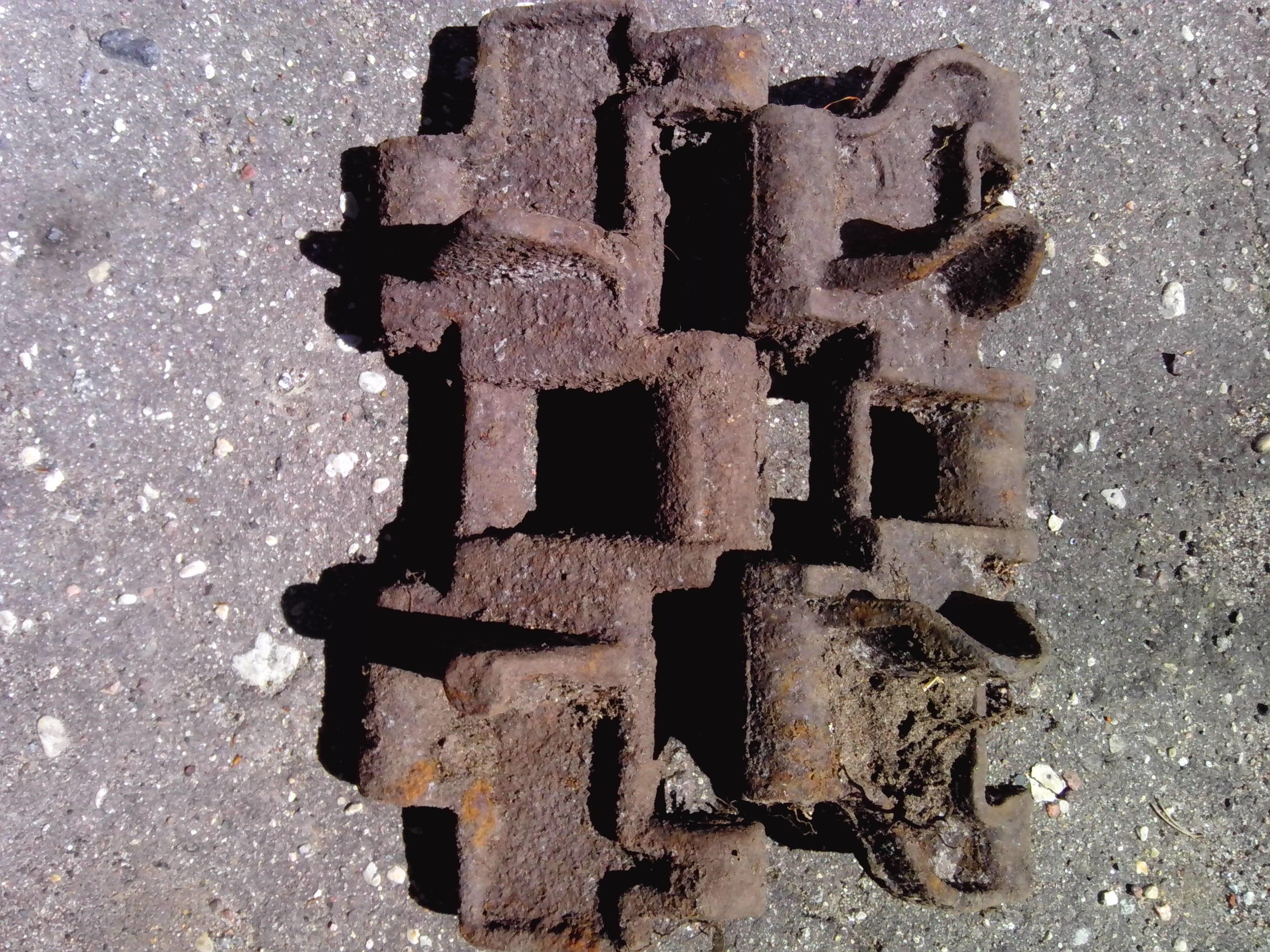

Tered!
Tulid maa seest päevavalgele sellised lingi fotodel olevad lülid, ilmselt mingi nõukaaegse tehnika küljest. Aga huvitav teada ikkagi mille omad?
https://imgur.com/a/0wQY0M8
nemps
Postitusi: 541
Liitunud: 04 Juun, 2008 10:04
Re: Mis masina roomiku lülid?
Postitus Postitas nemps »
peaks mingi ekskavaatori teema olema ise ka alles leidsin, kole rasked emex rõõmustas.
Postitus Postitas Jahumägi »
Tänud vastamast!
Seda hakkasin isegi juba arvama, sest kohe ligidalt oli võtta üks vana nõukaaegne jossimees ja pakkus ka millegi sellise omad olema.
Needki lülid on vist nüüdseks juba emexi jõudnud, sest oma endises kohas kuhu nad minust jäid ma enam neid ei näinud...
