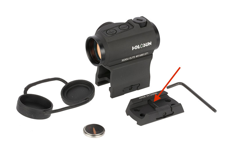

Probleem on pigem selles, et afk Heremi "relvastuses keskmisest targemad" inimesed kes kaitseväele relvastusega seotud asju hangivad, ostavad ka saasta. Ja Hiina korea vms meeste poolt kokku pandud sihikud võivad mõnele sobida, aga mitte elukutselisele. No offence, aga nädalalõpusõdalane võibki oma holosuni iga paari nädala tagant näppida ja poleerida ja vaevalt et sihik väga muutub, aga arvestades elukutseliste töö/õppuse tempot viimasel ajal oleks midagi vähe tummisemat vaja.Andrus1973 kirjutas:Porter kirjutas: - esimene probleem oli juba relvale peale panekul, kus tuli välja et holosuni picatinny ei ole ikka päris õige picatinny ja vahed ei lähe kohakutti.
Peale mõneajalist viilimist ja vägistamist sai sihiku küll korralikult peale, aga küljest ära küll enam ei plaani võtta.

Võtsin karbist välja ja panin külge. Aimpoint läheb peale nagu valatult. Kindlasti on erinevad standardid, aga keegi kuskil tegi siis vea.Chupacabra kirjutas:Kas panid vahele ka klotsi või HS otse relsile?

No niipalju neid standardeid ka ei ole. On Picatinny (Mil-STD-1913 kui täpne olla) tollmõõdus ning NATO accessory rail meetermõõdustikus. Teine on esimesega igati ühilduv, st lisaseadmetega ei ole probleeme. Ning on Weaver. Too on teine, mõõtudelt.
Minu kokkupuuted Holosunidega on olnud ka probleemsed. Et sihik läheb viiliga paika. Sellepärast, et recoil lug sihiku all on liiga lai. Või sihiku enda tööga, kus ei saanud täppi reguleerida (heledust mõtlen). Kusjuures, mul pole mõlemat korraga olnud, st sihikul on kas töötamisega probleeme, samas istub ilusti, või töötab hästi aga paika ei lähe. Go figure. Juhul kui mõelda et ei pidanud sihik koormusele vastu, siis relvaks oli AR või G36, st et milline tagasilöök? Samas jutud veebis räägivad Holosuni kohta head. Kas need probleemsed on siis mingid esimesed partiid?

Picatinny relsil ja Picatinny relsil on vahe. Osad on toodetud STANAG/MILSTD standardit järgides (neid ostavad enamasti kaitseväed) ja osad mitte (sest nii on soodsam). STANAG/MILSTD järgi toodetud relsile ei pruugi peale minna tsiviilturule toodetud HS ja vice versa.

Ma vaatan mõtlikult oma Holosuni (HS403) jalga ja ei saa aru, mis seal ära ei mahu. Laiuses käivad "küüned" laiali üsna suure varuga ja seesama kahte poolt ühendav kruvi läheb picatinny soone sisse. Kruvi läbimõõt on soone laiusest oluliselt väiksem ning paigaldusel tuleb lükata tagasilöögi suunas ehk vastu soone esimest külge.
Paistab, et ka 503-l on samamoodi. Netist leitud pildil olev madal jalg (punase noolega) on tagurpidi, seesama kinnituskruvi ülespoole.

Mis relvaga sobivusprobleem tekkis ja kas sel relval oli tootja poolt vastav liist sihiku pigaldamiseks või oli sel mõne teise tootja sihikualus ?Porter kirjutas:Võtsin karbist välja ja panin külge. Aimpoint läheb peale nagu valatult. Kindlasti on erinevad standardid, aga keegi kuskil tegi siis vea.
Ise proovinud/kõrvalt näinud seda AG3-l (B&T sihikualus), G-36, kusti M3 ja kõigile sobis kensati.
