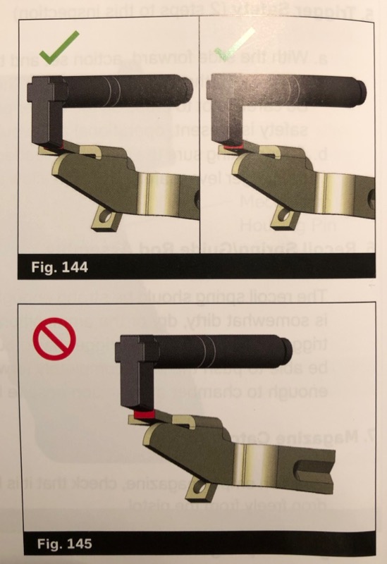

vtl kirjutas:... nõuab regulaarset puhastamist ja õlitamist. Kui sa seda ei tee, siis hakkab CZ tõrkuma.
Kui seda ei tee, siis hakkab iga relv millalgi tõrkuma. Näiteks kui Glockil päästikumehanismi pealsed plekitükid ära tahmavad, siis ühel hetkel tekib huvitav olukord, et relv küll laeb, ent ei vinnasta... ja kukke polegi :shock:
Kõik need vahvad videod, kus Glock vistakse lennuki pealt lubja-ahju või virtsa-lompi ning pärast seda laseb veelgi paremini, ei peegelda tegelikku elu.
Akf vtl kõigi ülejäänud väidetega olen igati päri.

iFly kirjutas:Näiteks kui Glockil päästikumehanismi pealsed plekitükid ära tahmavad, siis ühel hetkel tekib huvitav olukord, et relv küll laeb, ent ei vinnasta... ja kukke polegi :shock:
Täiendasin pisut oma eelmist kirja...
Aga tahmamine ei tohiks Glocki vinnastamist kuidagi mõjutada. Kui kelk liigub taha, siis haagib päästiku-varda tagumine ots ennast lööknõela kanna taha (see asend on konstruktsiooniga ette antud) ja viib kelgu ette liikudes lööknõela nö. poolde vinna. Kui nüüd päästikut vajutada, venitab see lööknõela veelgi kaugemale taha, kuniks päästiku-varras liigub allapoole ja vabastab lööknõela. Näita mulle seda kohta, kus tahm vinnastamist saaks takistada?
Glock ei vinnasta ainult siis, kui lööknõela kand on kulunud või päästiku-varda ots deformeerunud. Vaata joonist allpool. Või teine võimalus, et connector ei toimi millegipärast. Viimane (connector siis) asub aga püstoli tagumises otsas ja tahm sinnani ei jõua.

vtl kirjutas:Näita mulle seda kohta, kus tahm vinnastamist saaks takistada?
Sellega läheb pisut aega - pean relva (Glock 19 gen 4) uurima ja meelde tuletama, mismoodi see asi 2 aastat tagasi täpselt oli. Mäletan, et tõrke toimemehanism oli mulle endale paras üllatus.
