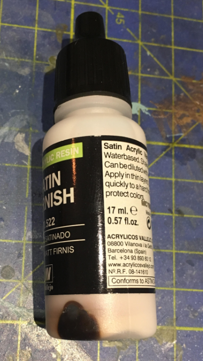

Mutri saagale järg ja hoiatus teistele.
Kui mutreid sai ostma mindud, siis algul võtsin väikese koguse happekindlaid. Teisel korral tavalisi tsingitud.
Kas emb-kumb või isegi mõlemad, aga vist ei olnud kõige parem mõte. Heledate toonidega on vististi kõik aga eks näis.
