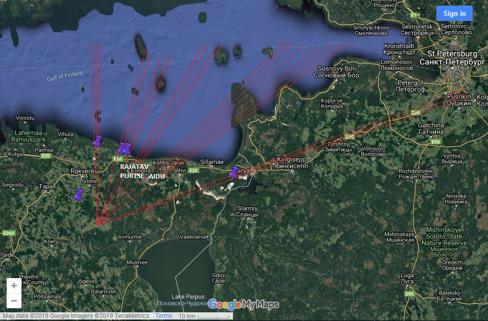

Üks asi on otsekiir, aga teine korduvalt mainitud sektorisse tekkivad signaalihäired labade peegelduselt. Selle tulemusel tekib raskusi nii tuvastamisega kui ka sihitamisega. Lisaks veel valesihtmärgid. Seega on mõju suurem kui ainult ainult otsekiire sektoris ja häiritud sektor on laiem.
Moodsatel ja tundlikel 3D radaritel on ekraanil päris palju müra (linnuparved, äiksepilved), mida tarkvara välja filtreerib. Aga selge on see, et mida vähem jura seal kiire ees, seda lihtsam filtreerida.

Tegin ka ise šketsi, mis ülimale täpsusele ei pretendeeri, aga mingi aimu annab, kui kihva kisub radaripilt.
Panin šketsile ka rajatava Purtse, mille vaidluse KaMin kaotas.
Pilti vaadates saab vast aimu, miks võitlus nii karm on. Põhimõtteliselt põhja- ja kirde sektor on vaatlusauke täis. Nii kurb kui see ka pole.
Olemasolevad tuulepargid on võetud Tuulenergia assotsiatsiooni kodukalt.
