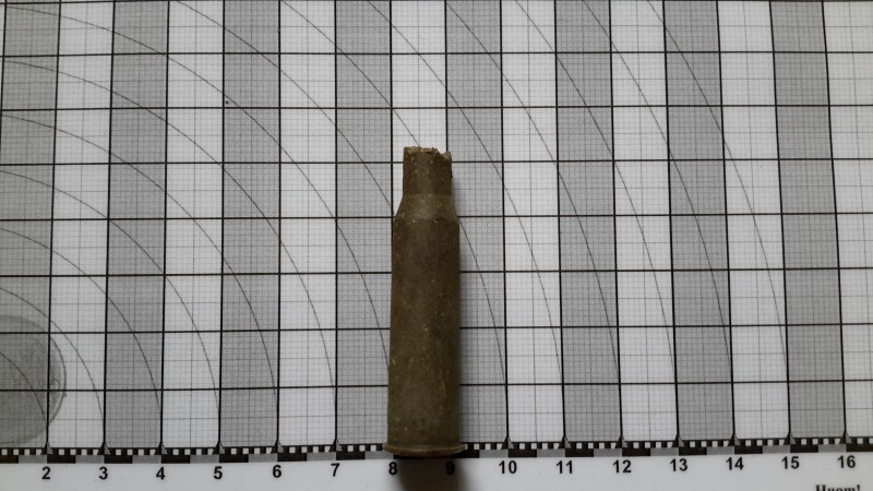

Millisele relvale kuulub ja kus toodetud?
Postitus Postitas illarsal »

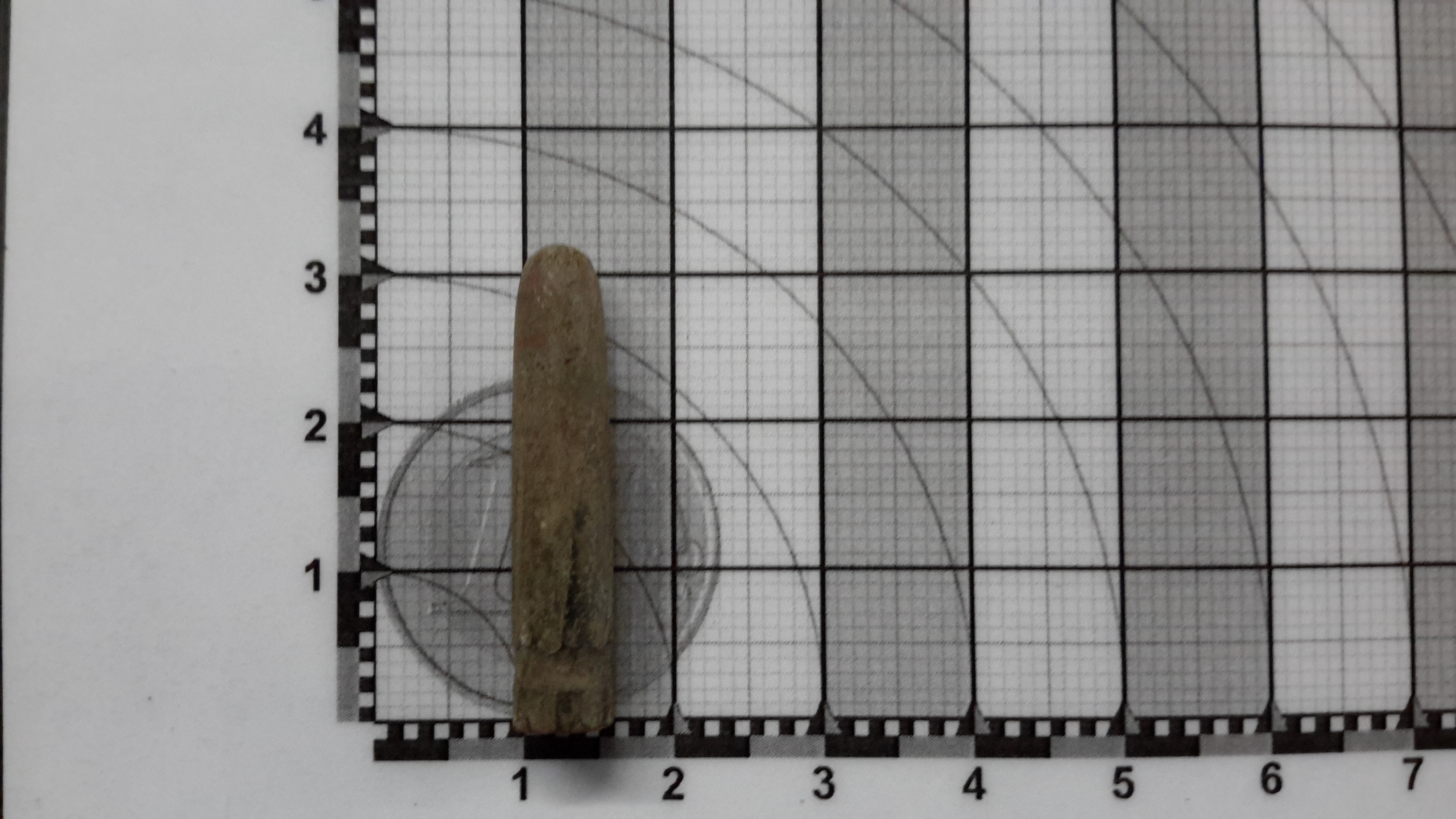

Paluks abi tuvastamisel,pole ennem sellist isendit kohanud.
Haugas
Postitusi: 211
Liitunud: 07 Nov, 2012 19:00
Asukoht: Tartumaa
Re: Millisele relvale kuulub ja kus toodetud?
Postitus Postitas Haugas »
Mosin 7,62x54R. Valmis treitud GB tehases Kynoch 1917 a, spetsiaalselt Venemaale, 1. MS ajast. Eesti pinnast kasvab neid tihti välja.

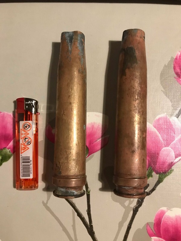

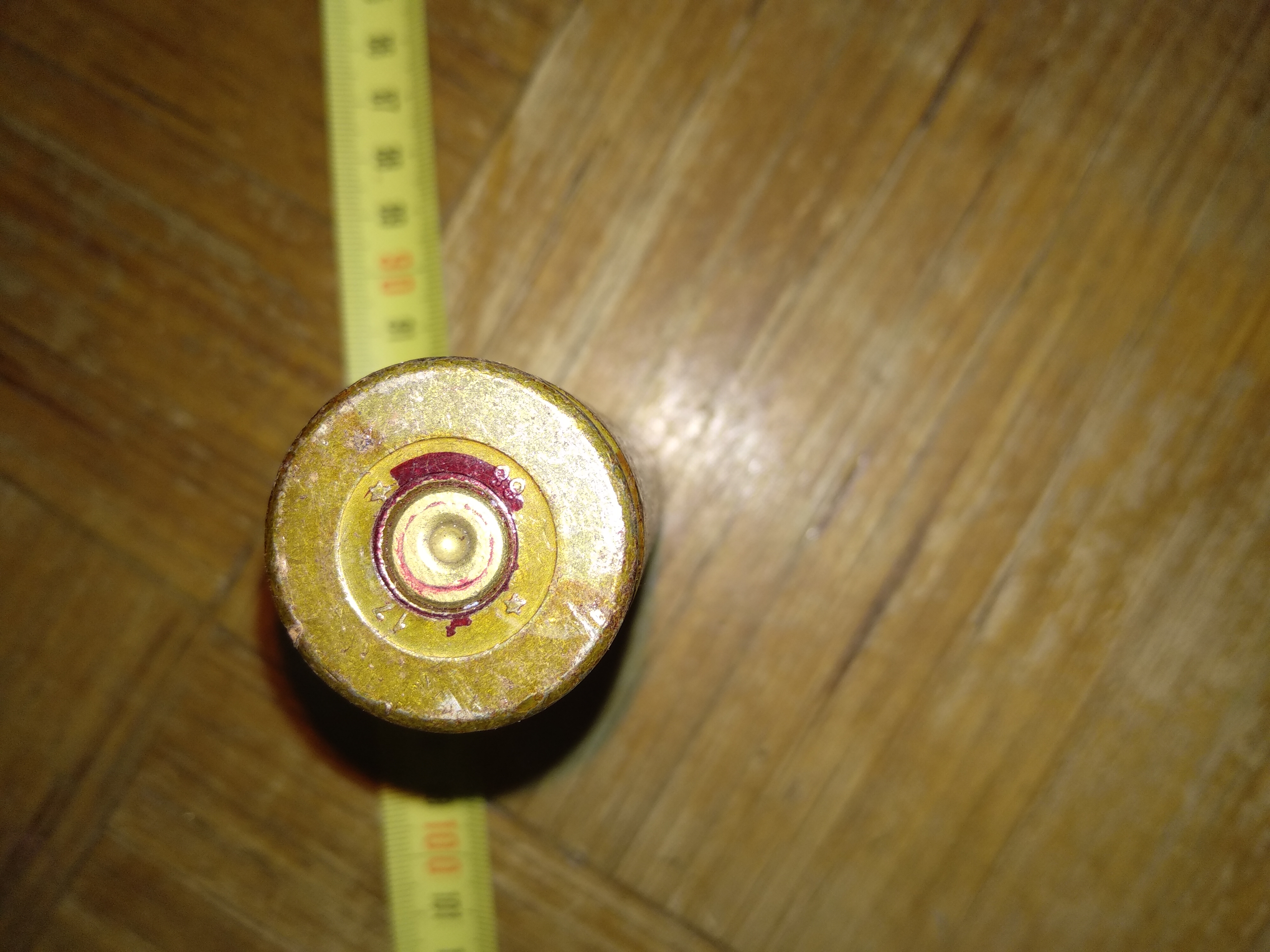

Mis hülsiga tegu? Pikkus 111mm, hülsi ots 15mm ja põhi 26mm. All 17 ja 88. Tegemist venelasega.
Sõrme annad käe võtab.

Tundub küll, et võiks olla sama.

17 tähistab tehast Barnaulis. 88 on sünniaasta. KPVT, BTR-ide tavarelvastuses (mujal kah). On olnud au täristada sellest paar valangut.

Millega tegu...ei suutnud tervet kirja välja lugeda...äkki keegi teab.
Tagumine ots ilmselt maha lõigatud.
Ilmselt mingi lennukilt poetatav õppeotstarbeline......asub Suur-Pakril

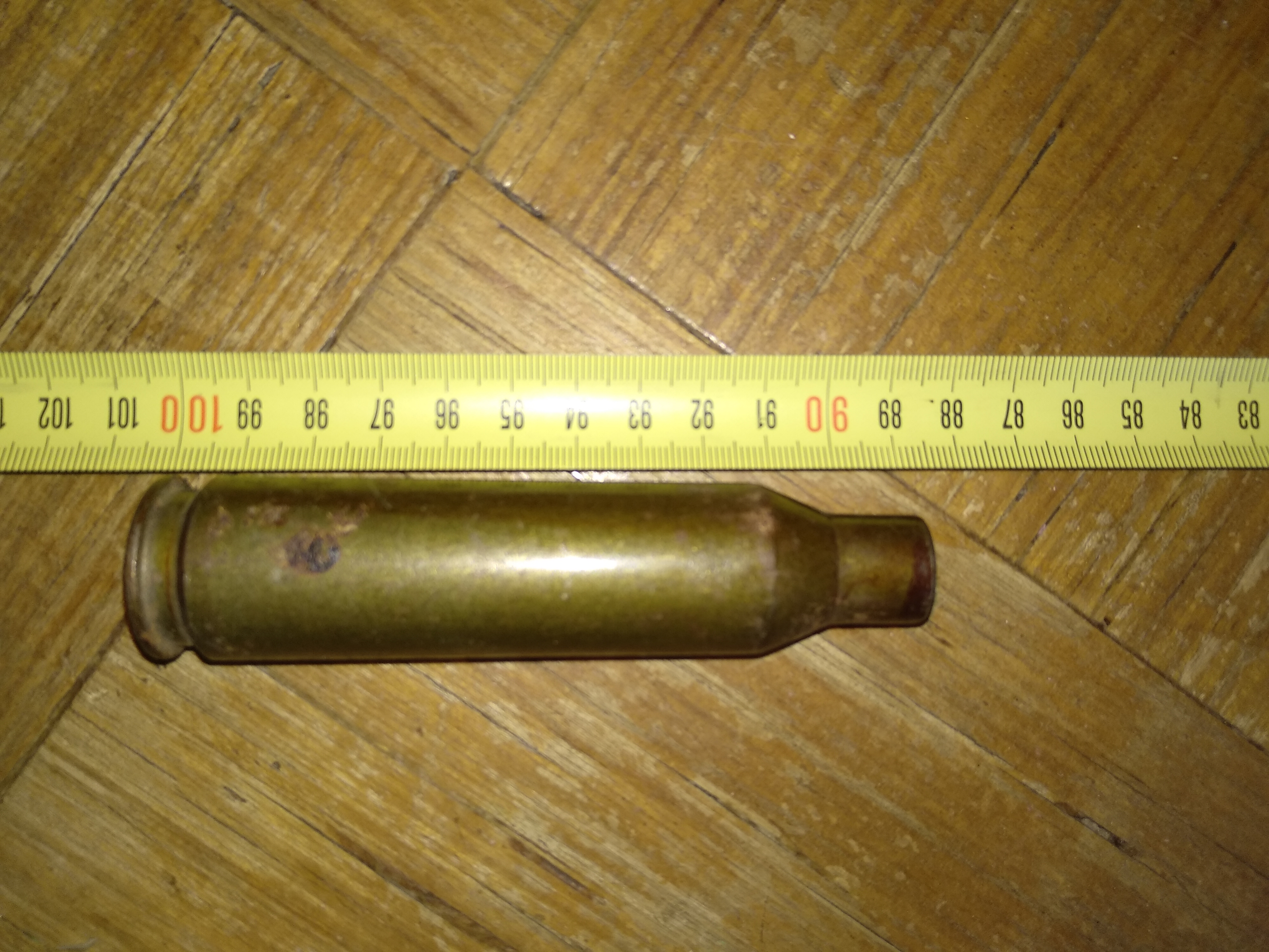

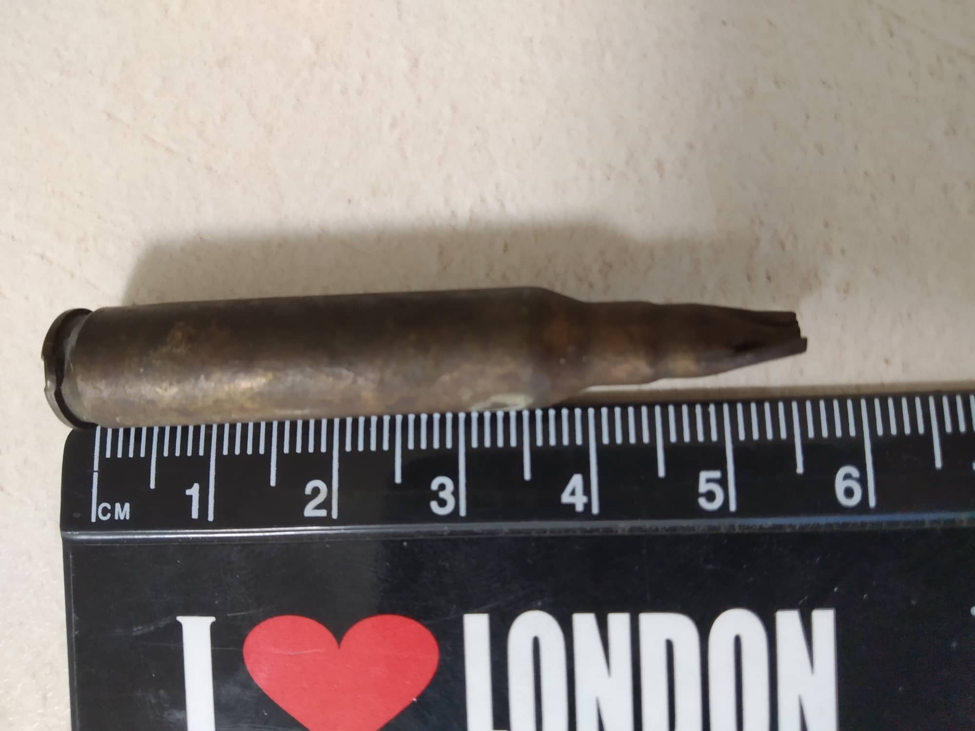

oskab keegi õelda mis ajastu ja millisele relvale kuulus

Prantsuse Lebel äkki?

Esimese hooga pakuks 6,5mm Arisakat. Sarnane on ka 6,5mm Carcano mida meie mailt leida võib.
Ja sarnane on ka 6,5mm Hollandi M 95 (Hollandi Mannlicher), mis meil samuti II MS-s ajal OK relvastuses oli.

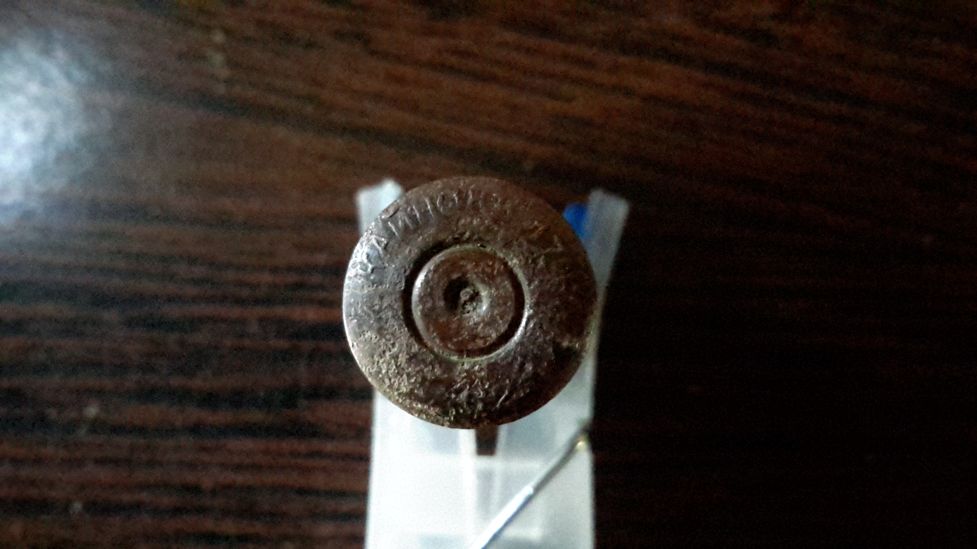

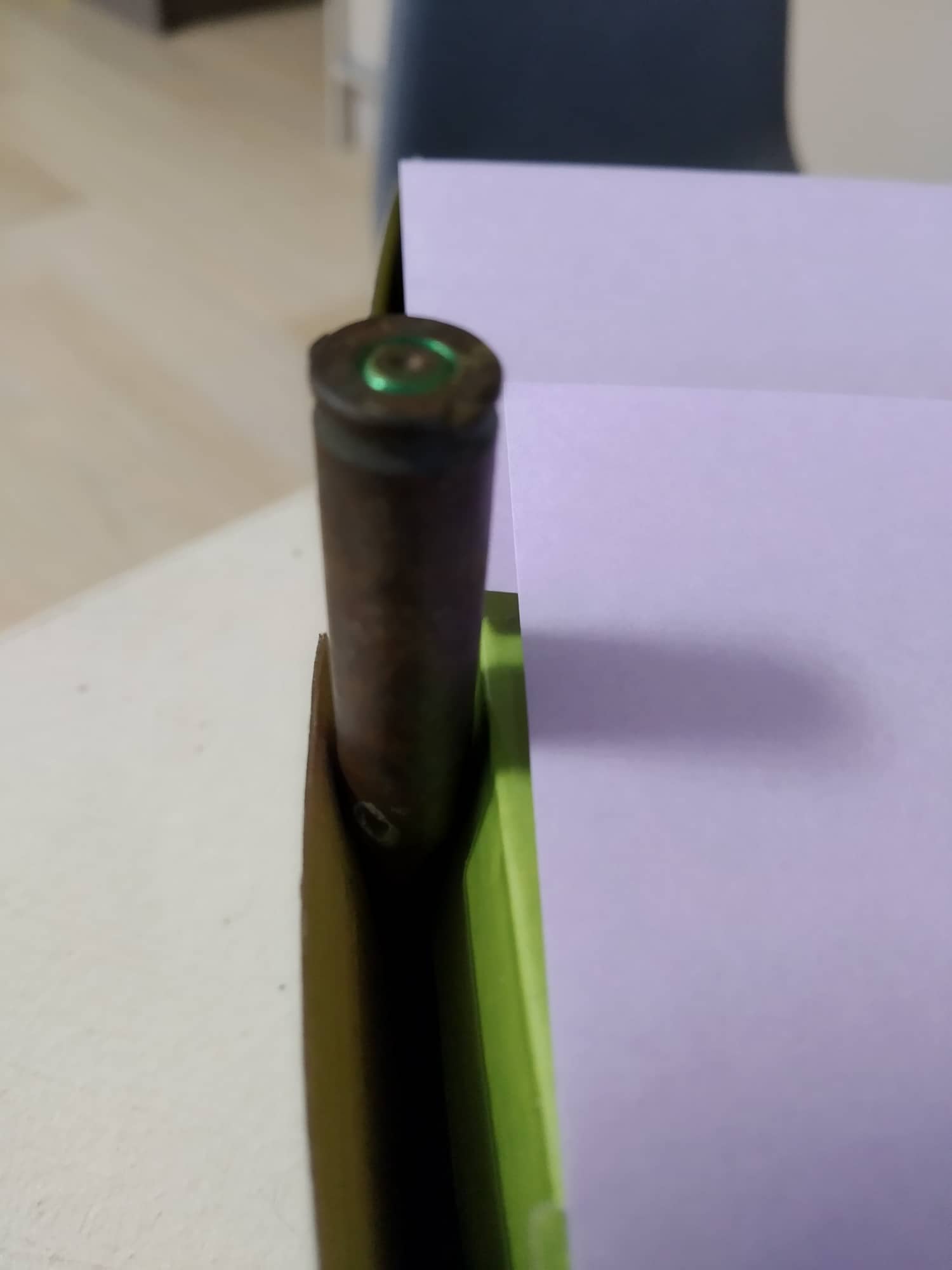

Tere. Leidsime täna, s.o 1. aug Kose kiriku aiast (Harju mk). Läbimõõt 11 mm, pikkus 55 mm. Kirjad põhjal 5,5, CBC, 1,1.
Tänud.

Kaitsevägi või KL on paugutanud, https://cbcglobal-ammunition.com/ .

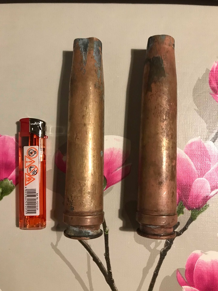

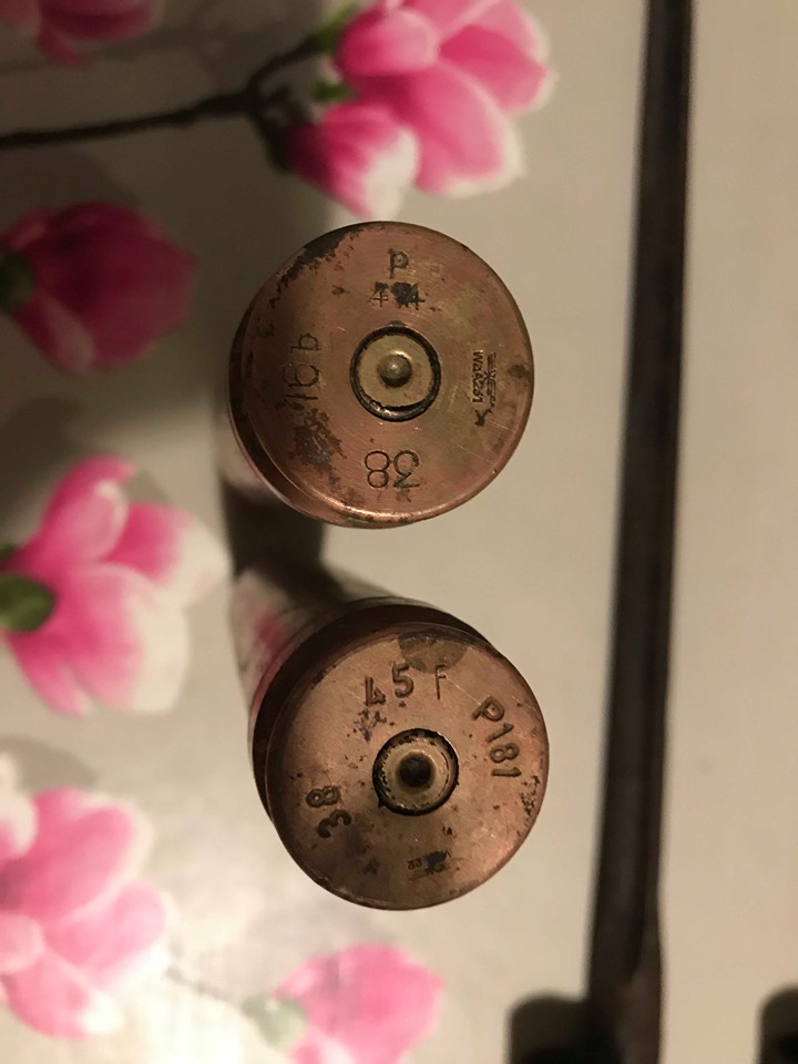

Tere, mis riigile need kuuluda võisid ? Mis aastat olla võiks ? Mis hind võiks olla neil ? Mis relvale kuuluda võiks ?
