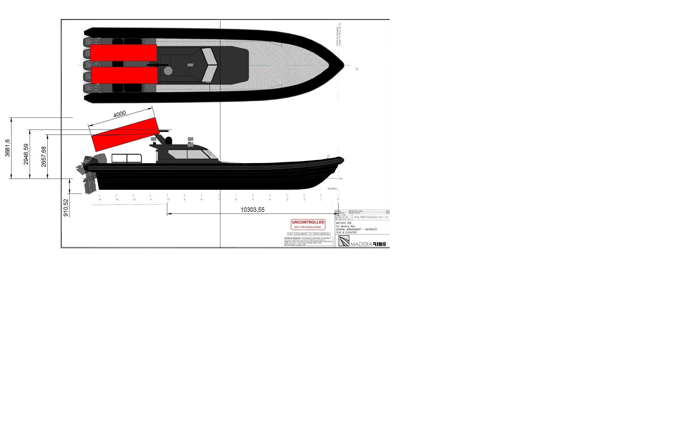

Mina ei viitsinud täna peale lõunat midagi teha. Võtsin siis akf Kapten Trummi poolt antud laeva ja joonistasin talle natuke kastikesi peale, täpsemalt kaks kasti. Need võiksid kujutada NSM-i konteinereid.
Peale joonistamist leidsin kohe akf Trummi väidetes mõned nõrgad kohad
15 m pikkust, 4 m laiust, 2 m kõrgust ja 80 cm süvisega alust
Peale kastikeste pealejoonistamist sain mina kõrguseks hoopis ca 4m. Vaatasin ka süvise üle, koos mootoriga on ca 0,9m, seega kui ta liigub on vaja ca 1m vett kiilu alla.
Kastikeste raskuskese tuleb aga kuskil 2,5m peale. Kiiresti sõites mitte väga suure lainetusega manöövrit tehes on oht ümber minna.
Mis veel? Tuleb välja, et ehitades nende kastikeste alla mingi konstruktsiooni ja mingi katte mootoritele, on võimatu paadist neile läheneda.

Illike: Trummi "kastikesed" käivad hüdraulika peal keresse sisse ja välja. Proovi parem see kuhugi mahutada ja ära kaaluda. See mehhanism peab üksiti kiiresti maha monteeritav olema, et dessantmeeskonnale ruumi teha.

See ei lahenda piiratud ruumi, kandevõime ega püstuvuse probleemi. Samuti jääks lahendamata kontseptsiooni olemuslikud puudused: sensorite ja efektorite jaotamine erinevate platvormide vahel, vähene merekindlus ja autonoomsus, suurem personalivajadus ja tõenäoliselt ka suurem maksumus kui väiksemal arvul suurematel laevadel.kobra kirjutas:Kuna Trummi pakutud RIB on CB90-ga enamvähem samas mõõdus siis kas poleks võib-olla lihtsam lahendada see paadistik CB90 põhjal. Juhtimise ja õhutõrje alused saaks suhteliselt lihtsalt sellest ehitada, eriti kui õhutõrjeks on vaid sinbad. Raketi paadile tuleb ilmselt leiutada hüdrauliliselt tõstetav laskeseade, mille peaks RIB-i puhul nagunii leiutama. Kuigi antud juhul peaks ilmselt piirduma ühe raketiga paadi kohta.
