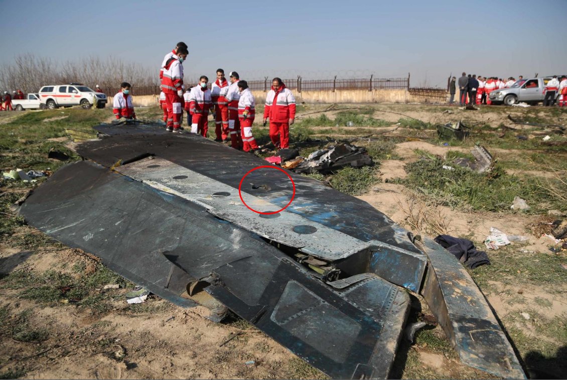

See peaks välistama õhutõrjeraketi kildude tabamuse? Bukilaadse relva tööpõhimõte seisneb ju selles, et lennuki lähedal toimub plahvatus, killud perforeerivad seda massiliselt, toimub plahvatuslik dekompressioon ja masin võib juba õhus lagunema hakata. Sellisel juhul ei planeerita enam linna kohal ringi ega otsita paremat kohta, kuhu kukkuda. Või olen millestki valesti aru saanud?

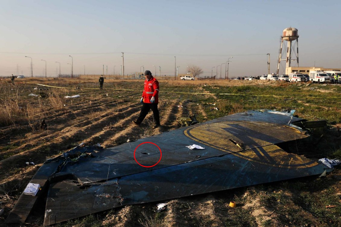

õhutõrjekompleksi TOR 1M lõhkepea fragment.
See juhtimissüsteemi ja radarit sisaldav osa vist jääbki terveks peale lõhkelaengu plahvatust, mis asub tagapool. Tahmajäljed korpusel on ka suunaga tagant ettepoole.

Sama tükk mõlemalt poolt. Üks teooria on, et lasti kaks raketti, sest mõlemal pool lennukit on augud. Mitme raketi laskmine ühe sihtmärgi pihta poleks ÕT taktika mõistes ebatavaline.

Raketi lõhkepea kahjustavate elementide jäetud aukude servad on paindunud sissepoole. Trassoloogilise ekspertiisiga on võimalik määrata ka raketi plahvatuse koht lennuki suhtes.
