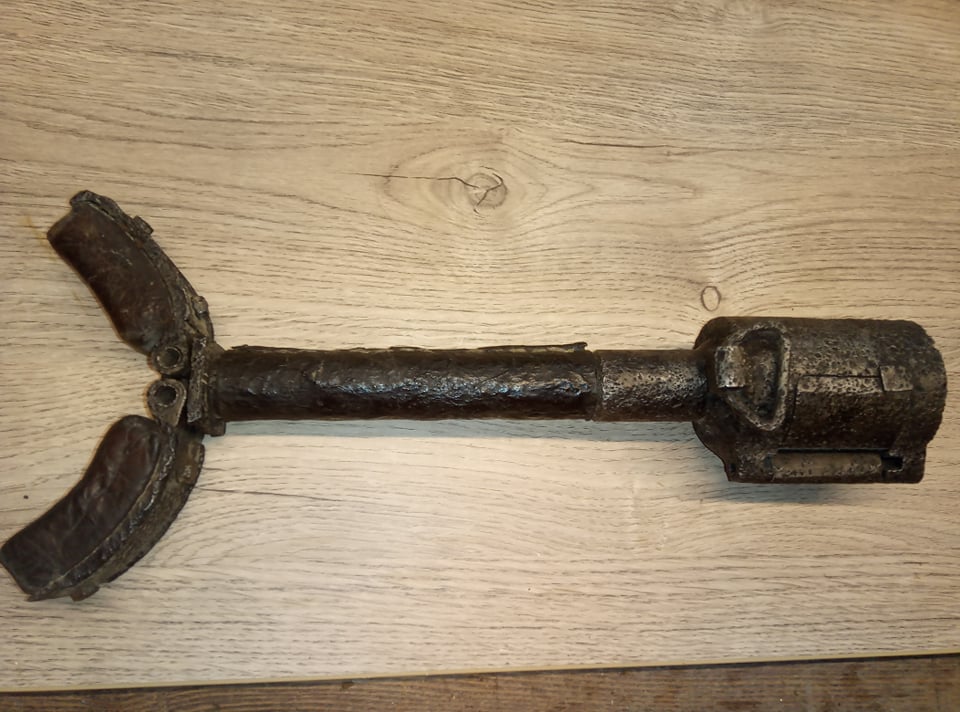

militaar80
Postitusi: 53
Liitunud: 14 Sept, 2015 20:17
tuvastada!
Postitus Postitas militaar80 »
kas on mg 15 oma
Re: tuvastada!
militaar80 kirjutas:..kas on mg 15 oma
Ei usu - selle kaba konstrui on hoopis üksühele saksa sõjaeelsete tt-püsside kabadega..
Aga mina pakuks, see vidin võib(ki) olla terviklik munakujuliste käsigranaatide heitja :roll:
uudishimulik
Postitusi: 660
Liitunud: 20 Nov, 2006 14:05
Re: TUVASTADA tulirelv
Mina pakuks MG 15
Kontrollisin üle - jahh, nüüd paistab küll MG-15 lennukikuulipilduja kaba olema.
Ma mõtlesin alul liiga maaväekeskselt.. et MG-15 maaväevariandil on nimelt igavene jurakas puust kaba - aga sama kuulipilduja lennukivariandil on tõesti selline tavotipritsitüüpi kaba :|
Aga täpselt samasugune kaba oli veel ka wehrmachti tt-püssil ning püssigranaadi heitjal..

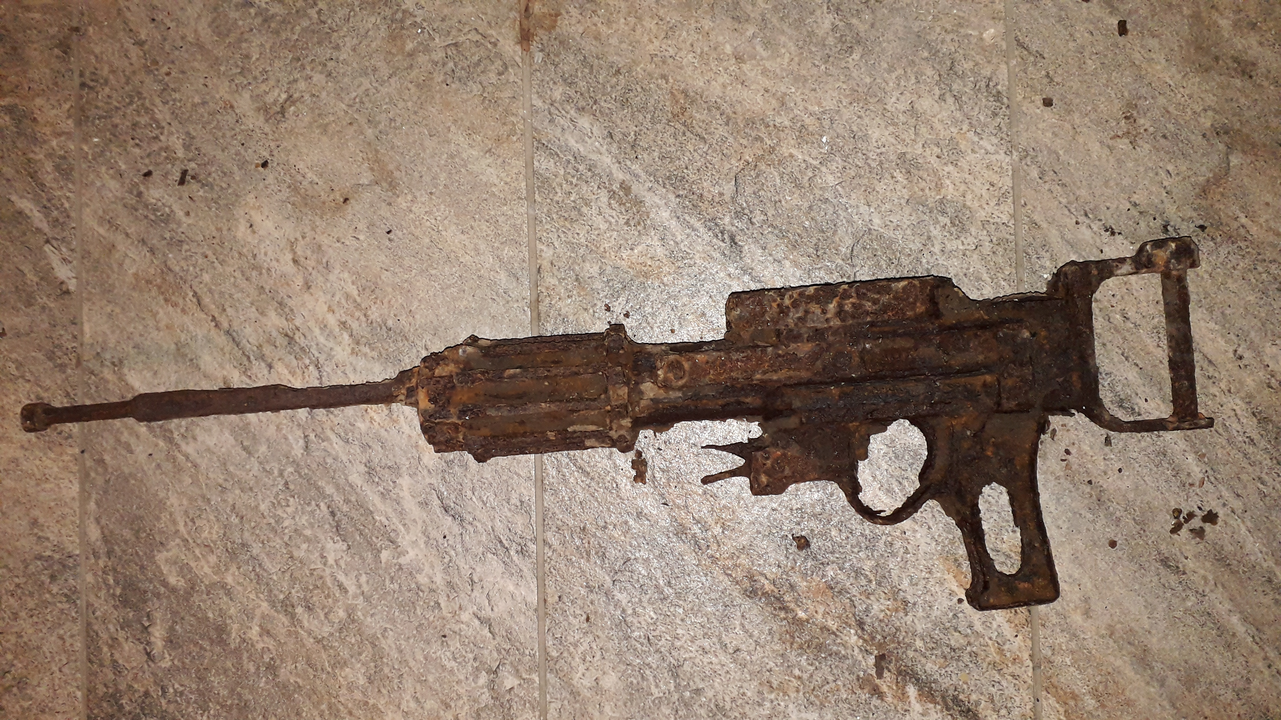

jardo
Postitusi: 3
Liitunud: 13 Mär, 2020 23:51
Millega tegu?
Postitus Postitas jardo »
Oskab keegi öelda millega tegu?
Arvan, miski eelmise sõja tankikuulipilduja :roll:
EOD
Postitusi: 4694
Liitunud: 12 Jaan, 2006 15:57
Postitus Postitas EOD »
Lennukikuulipilduja ŠKAS turellivariant.
https://www.forgottenweapons.com/light- ... rcraft-mg/
