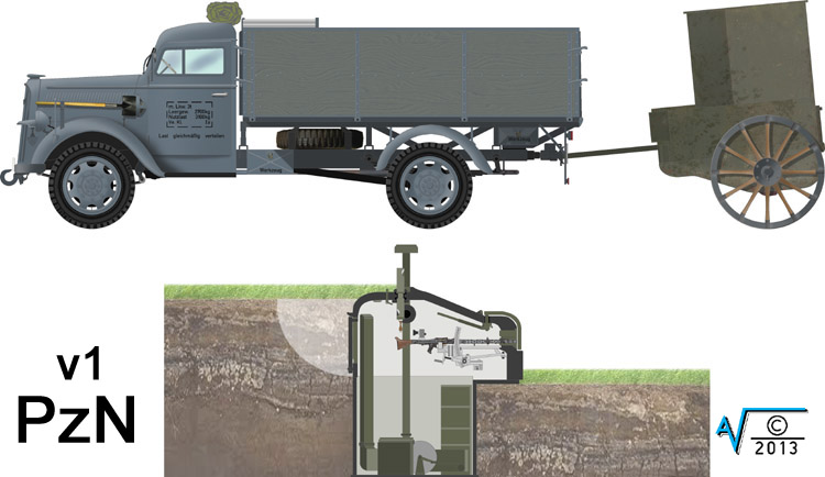

Lgp. foorumi kolleegid;
http://www.militaar.net/phpBB2/viewtopi ... =6&t=28871 - andrus kirjutas, et 2MS ajal, saksa sõjavägi kasutas mõningaid Panzernest'e [mobiil punkrid] Narva ümbruses.
Teie abi palun:
A1.) Kust ma võiksin veel mõningaid foto andmeid leida, kust on selgelt näha, et need Panzernest'id olid Eestis kasutuses?
A2.) Kuhu neid paigutati?
B.) Kas need Panzernest'id olid paigutatud ainult Narva ümbrusse või kasutati neid ka kuskil mujal Eestis (Saaremaal, Lõuna Eestis, jne.)?
C.) Kas sakslased andsid neid Panzernest'e ka Eesti (Nordland/Nederland) sõduritele/vägedele (Narva ümbruses) kasutamiseks või olid need Panzernest'id põhimõtteliselt mõeldud ainult saksa vägedele?
Värvitahvel ühest tüüpilisest saksa Panzernest'ist lisatud (tahvel PzN/v1).
Tänan väga.
Terv.;
Arvo L. V.

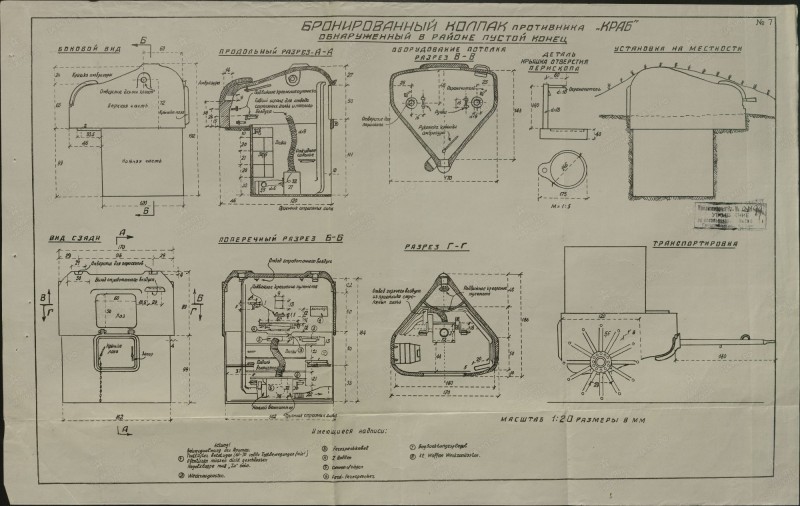

Evald Loosaar oma raamatus "Eesti mehe lugu" kirjeldab oma olemist omakaitsemehena Peipsi ääres rannakaitses ja seal olnud nende kasutuses taoline metallist punker/laskepesa.
Re: Saksa sõjaväe Panzernest'id Eestis - 1943/1944
Neid võis Eestis olla päris palju, sest nende paigaldus oli lihtne. Betoonpunker jäi sinna, kuhu see ehitati, aga seda sai uuesti kasutada, kui ainult oli aega demonteerida...
Vaadates, kuidas üldse paigaldati ja kasutati väikepunkreid (Kadrioru kaponiiri näitel), võib samuti arvata, et neid oli ka Eestis palju. Ja see, et neid paregu ei teata Eestis olevat, pole samuti väga kindle näitaja, sest sama Kadrioru kaponiir (Ringstand, Bauform 201) ja nt Kammhuberi liini ehitisi ju ka Eestis ametlikult pole. Aga tegelikult on...
Ja kui Nõukogude aeg üldiselt puudus huvi säilinud betoonpunkrit lammutada, siis selline metallpunker oleks vanarauaplaani tükiks ajaks täitnud...seega nende praegu leidmine on vähetõenäoline.
Aga ilus ehitis. Mulle meeldib eriti jalgrattapedaalidega õhupump...ruumi säästev, võimas ja ergonoomiline...
PN tagaluugil oli kaevatud suurem käiguvaru ning nokk oli rohkem maa sees kaitstuna:
Skeemil on ka eelik, aga ma pole ühtegi eelikuga pärispilti näinud:
Veotiislil on mingid sangad, vt ka eelmist pilti:

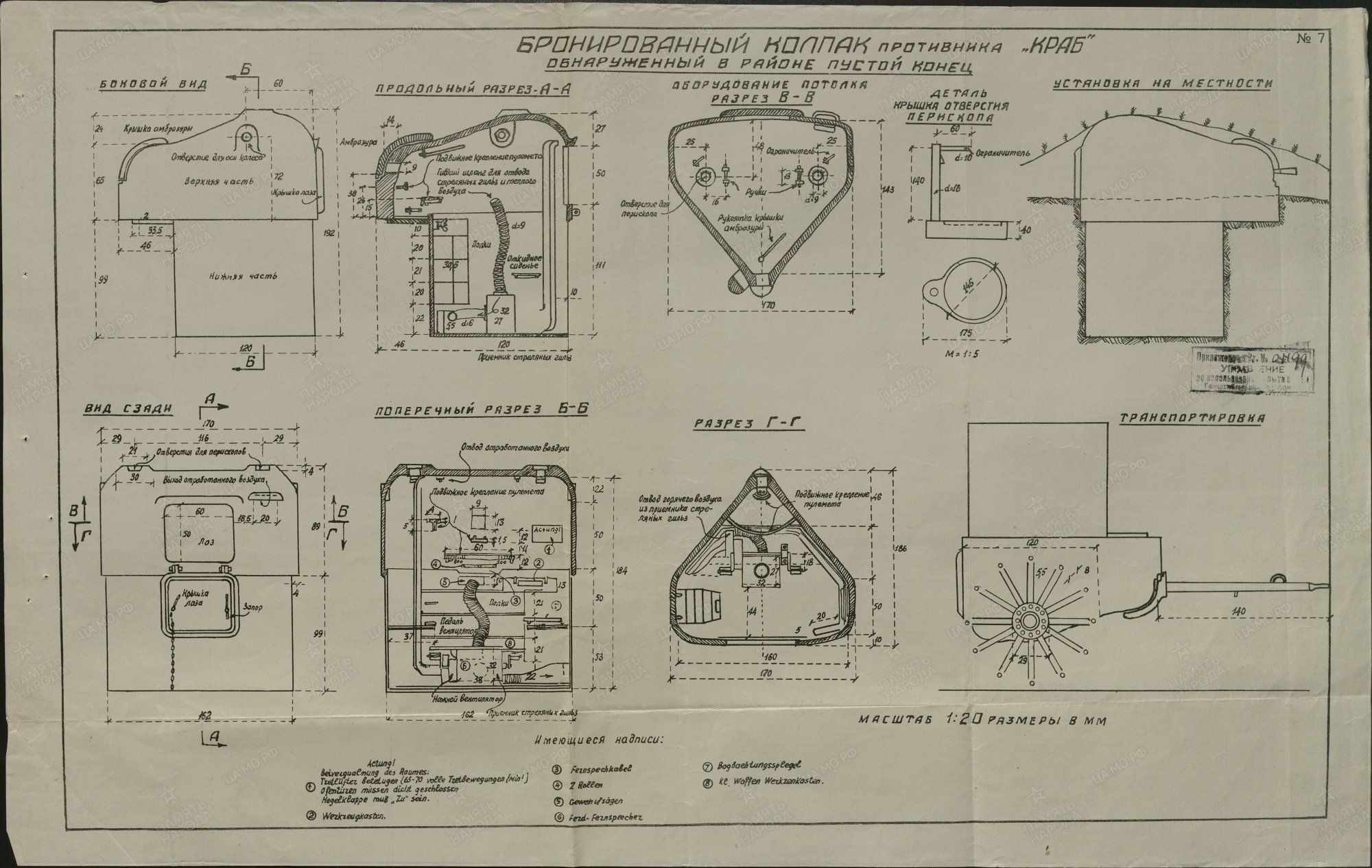

Siin on üks venelaste lugu Panzernestist. On antud ka allikaid - 1943-44 ajalehti-ajakirju. Erliselt pööratakse artiklis rõhku punkri kütte ja ventileerimise kirjeldamisele:
http://oldstory.info/index.php?/topic/6 ... %B0%D0%B1/

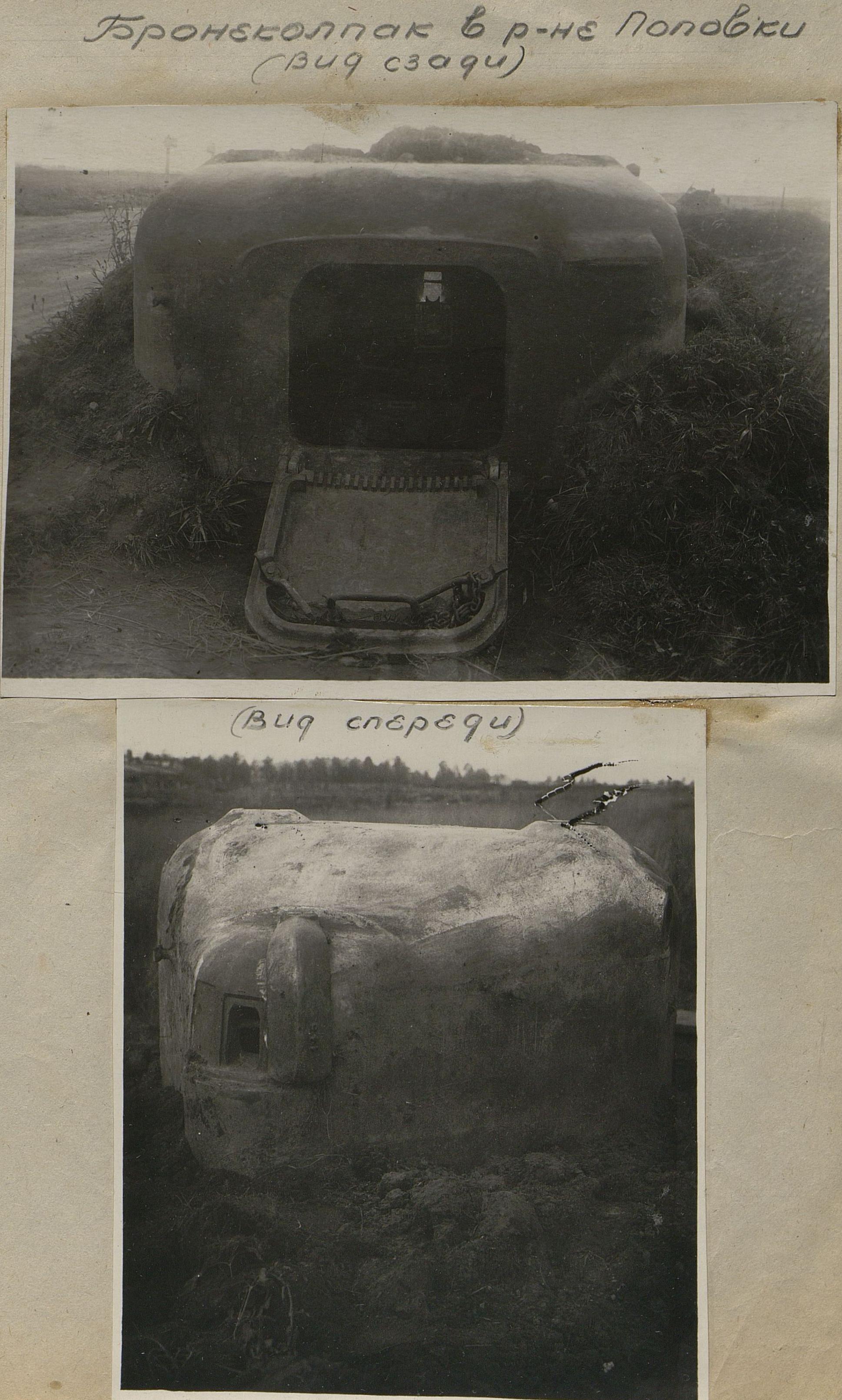

Kas pole nendest soomuspesadest kuskil siinsamas foorumis teema pysti, kus ka pilt juures vastavast pesast Naroova kaldal.
Kas keegi mäletab täpsemalt?
http://www.militaar.net/phpBB2/viewtopi ... 42#p319642ktamm kirjutas:Kas pole nendest soomuspesadest kuskil siinsamas foorumis teema pysti, kus ka pilt juures vastavast pesast Naroova kaldal.

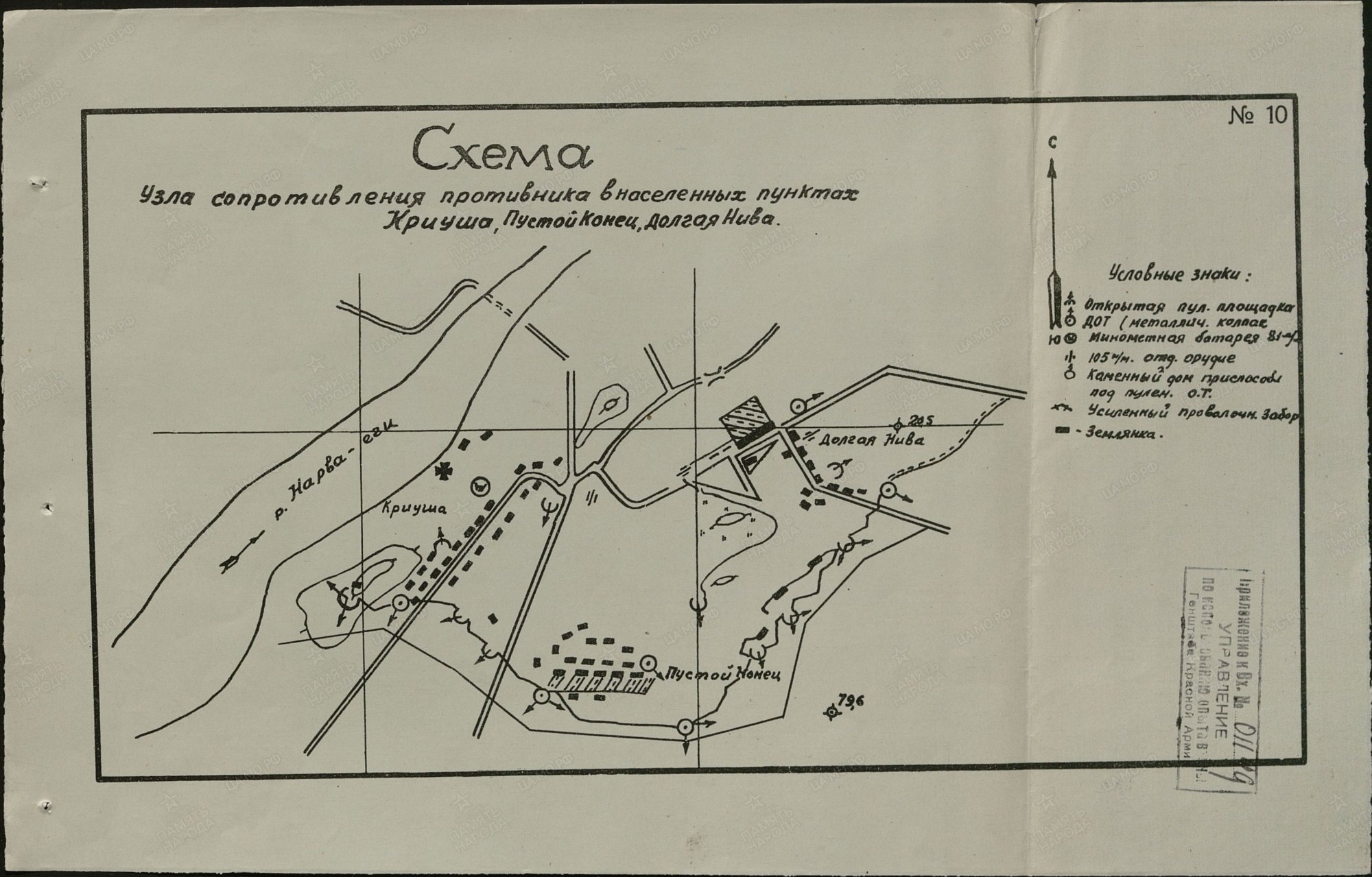

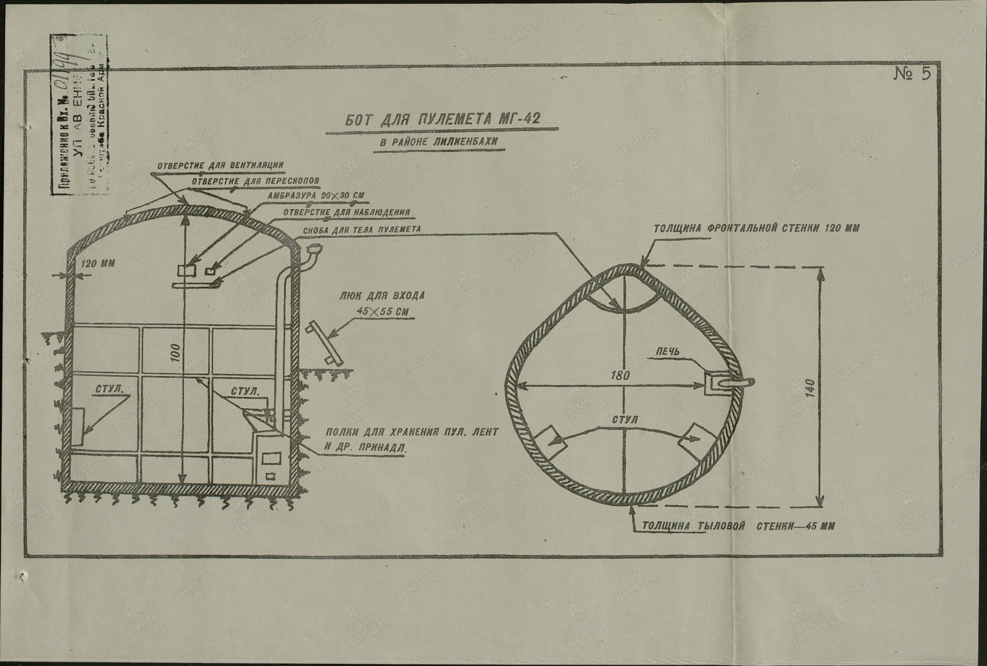

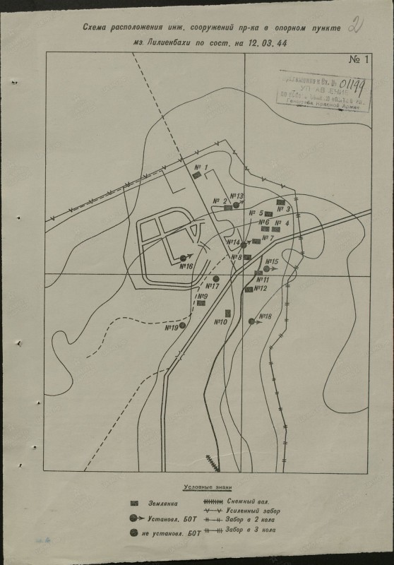

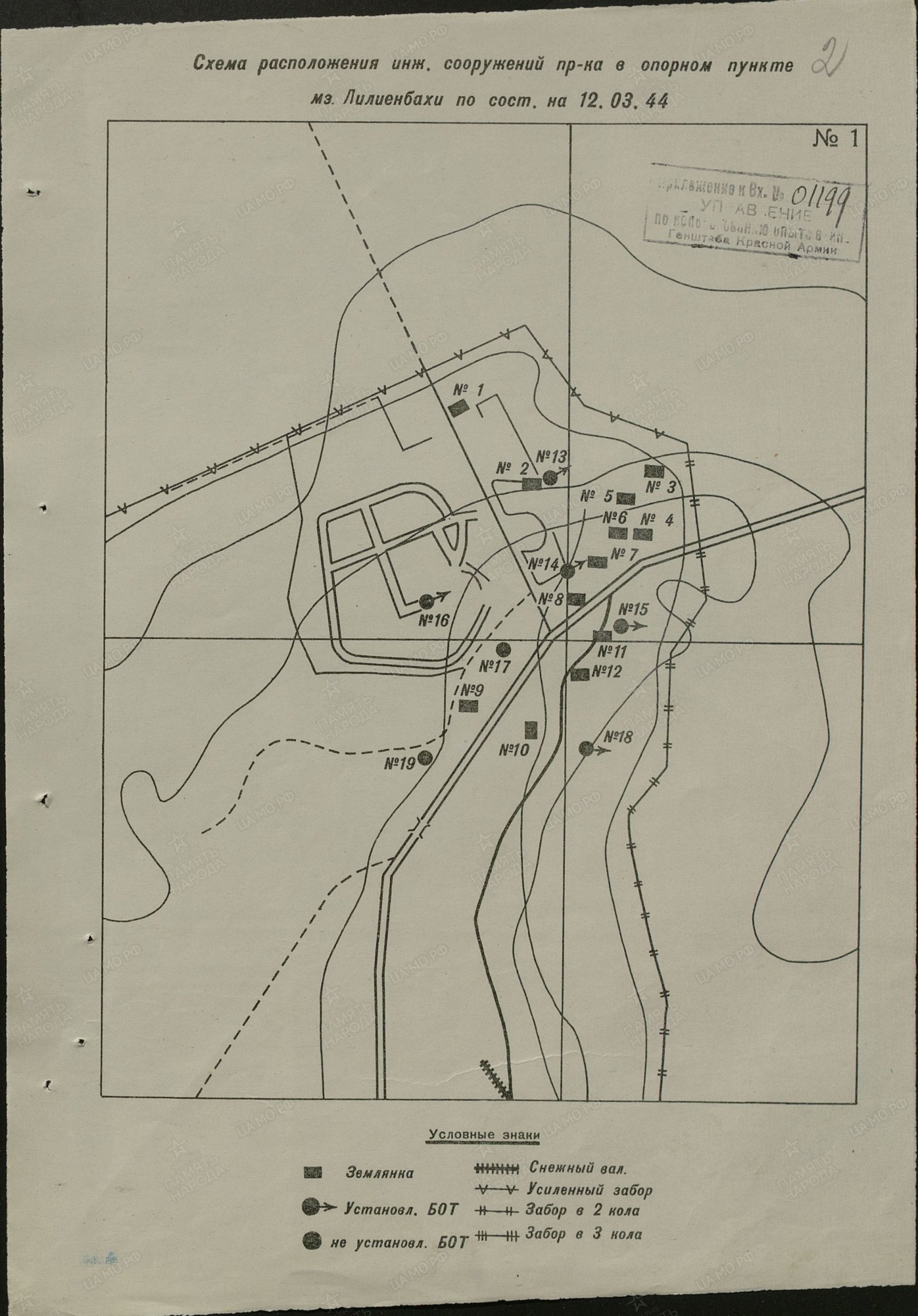

Kaardid ja joonised kahest kohast Narva jõe tagant (ring noolega - positsioonile paigaldatud tulepesa, ring ilma nooleta - paigaldamata):
