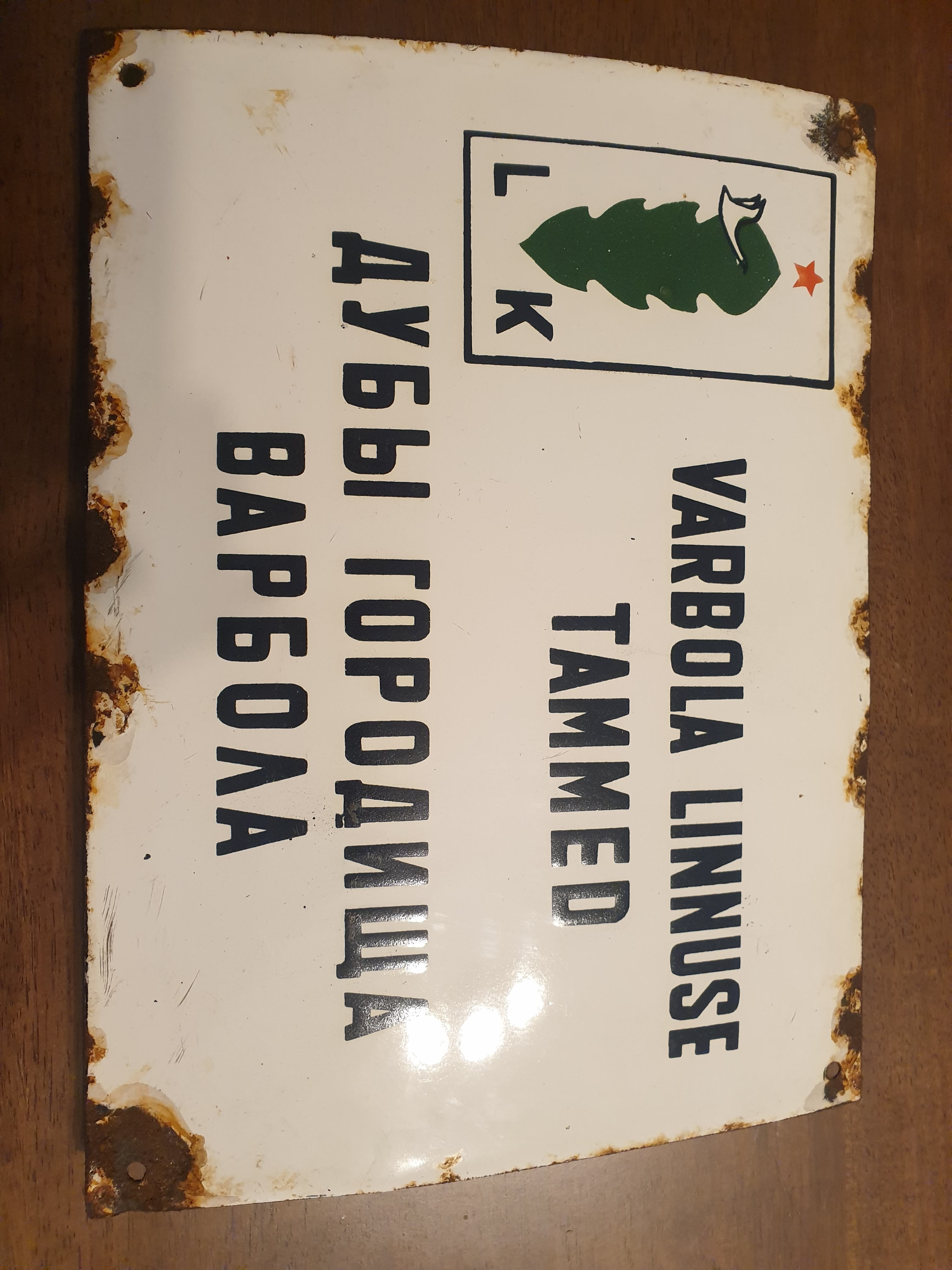

Pole küll militaarne teema, aga ehk oskab keegi mõne hea mõtte anda, kuidas vana silti eksponeerida looduses nii, et ta ka säiliks. Silt ise selline. Kui on vaja rohkem pilte või ka pilte veel lähemalt, siis leian viis neid teha.
Kuna looduskaitse silt on äkki riigi oma, siis selgitan, et see pole kuskilt varastatud. Töötan metsandusvaldkonnas ja mõnda aega töötasin samas majas nende siltide eest vastutava ametkonnaga. Kui sellele keldris otsa komistasin, siis öeldi, et see on vana ja vahetatud silt, millega pole midagi teha ja lubati endale võtta.
Olen juba korjanud ka Varbola linnuse tammedelt tõrud, mis kodus potis kasvavad. Plaan on viia tõrud isakoju hiljuti murdunud suurte tammede asemele. Sinna paneks püsti ka selle sildi.
Enda mõte oli, et laseks üle mitmekordse spreylakiga. Ilmselt oleks mõistlik panna sildile väike katus peale, et ta oleks otseste sademete eest kaitstud.
On äkki mingeid muid mõtteid?

Kõigepealt pead roostetamise protsessi millegagi peatama. Siis roostemuundur(Buvanol) näit. Värv peale ja otsese vihma käest ära.

Spray on korraks vaid. Kui tahad et püsima jääks, teed nagu auto värvimisel.
Lahtine rooste maha, peale seda roostesurm, katad allesjääva osa kinni, krunt, lähed värvipoodi ja lased võimalikult sarnase värvitooni segada, värvid mõlemalt poolt 3-4 korda, võtad katte maha ja lakid kogu krempli 3-4 kihiga. Kümme- kakskümmend aastat peab vastu, soola ta ju ei saa.
Kiiret ja püsivat lahendust ei ole olemas. Spreivärv on mõneks kuuks, spreivärv+lakk paariks-kolmeks aastaks.

Lisaks eelnevale ma soovitan siiski rooste mehaanilist eemaldamist(kärgketas+terashariketas), kohad katta 2-komponente epokrundiga. Siis vahelihv, edasi katmine nn basecoat värviga(lahustipôhine), saab hajutada(ei jää teravapiirilist värviüleminekut) ning lôpuks 2-komponente lakk. Kasutaks sôiduautodele mõeldud materjale.

bodom kirjutas:Lisaks eelnevale ma soovitan siiski rooste mehaanilist eemaldamist(kärgketas+terashariketas), kohad katta 2-komponente epokrundiga. Siis vahelihv, edasi katmine nn basecoat värviga(lahustipôhine), saab hajutada(ei jää teravapiirilist värviüleminekut) ning lôpuks 2-komponente lakk. Kasutaks sôiduautodele mõeldud materjale.
Nujah, ma umbes sedasama silmas pidasingi. A seda kuulaks küll huviga, mismoodi selle plekitüki puhul (pikem serv silma järgi max 50 cm, teksti ja sildi serva vahe ca 5 cm) hajutamine ilma teksti mäkerdamata käima peaks? Eeldame, et teema autoril aerograafi riiulist võtta pole, muidu ta siit nõu ei küsiks...
...ja tagantjärgi mõteldes peaks kõigepealt hoopis spetsidega nõu pidama, kuidas autovärvi ja -laki nakkumisega emailile lood on. Võibolla peaks üldse mingit emailvanni parandusvärvi sarnast toodet kasutama...
