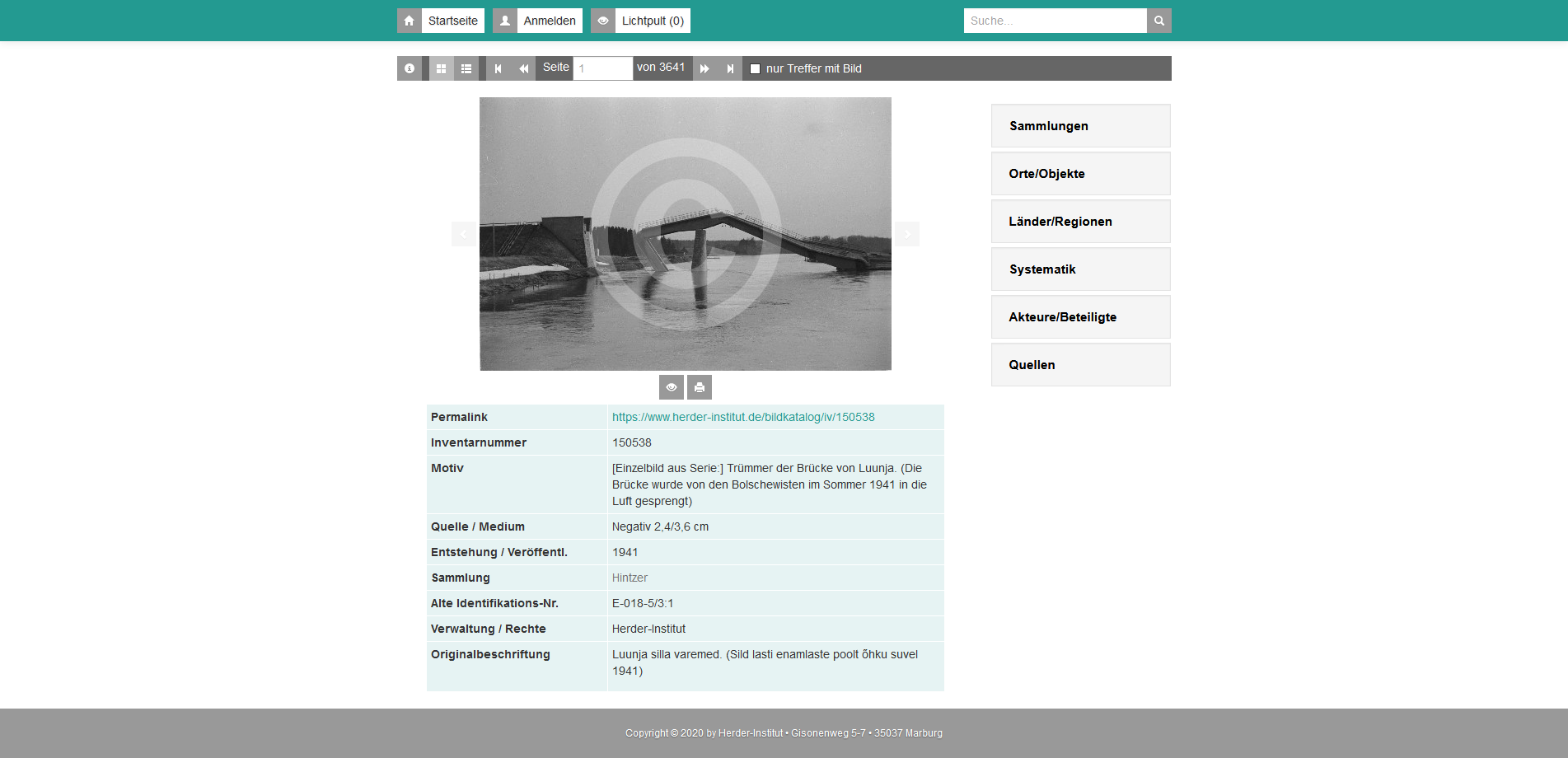

retti
Postitusi: 1440
Liitunud: 13 Dets, 2004 22:14
Re: Kavastu sild!
Postitus Postitas retti »
Mismoodi oli võimalik kasutada taandumiseks Luunja silda ?
oliver
Postitusi: 2100
Liitunud: 01 Dets, 2004 17:53
Asukoht: Saarel
Re: Kavastu sild!
Postitus Postitas oliver »
Küllap seal mingi pontoonsild oli mida sai laevade läbisõidul lahti ja jälle kokku haakida.
