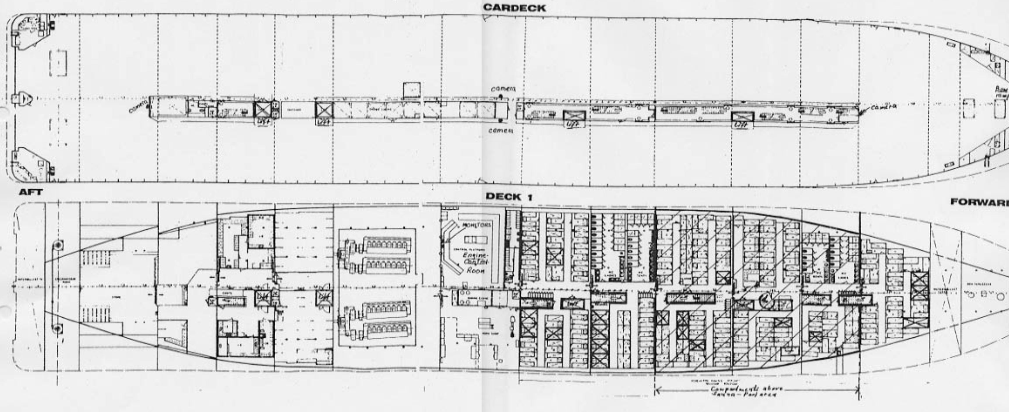

Svejk kirjutas:Lisaks lohakusveale visiir/rambiga jäi silma veel üks ebatäpsus - Estonial ei saanud loksuda vesi "pardast pardani"
Autodekil ju sai?

Kui nüüd päris aus olla, siis oli autoteki keskosas siiski sein. Kui välja arvata avatud vööri ja ahtriosa, siis ei olnud parempardast vasakpardasse loksumine keskseina tõttu täies ulatuses siiski võimalik.
Estonia autotekk ja 0tekk

Osadel laevadel on ka keskseinas lahtised läbipääsud, ma ei mäleta, kas Estonial oli. Jooniselt ei ole hästi aru saada.

Kas vööris ja ahtris pole piisavalt ruumi, et suur hulk vett saaks kiiresti ümber paikneda? Me räägime joonise järgi ligikaudu kolmandikust osast, milles seda seina ei ole ja "Estonia" on umbes 155 m pikk.

Kriku kirjutas:Kas vööris ja ahtris pole piisavalt ruumi, et suur hulk vett saaks kiiresti ümber paikneda? Me räägime joonise järgi ligikaudu kolmandikust osast, milles seda seina ei ole ja "Estonia" on umbes 155 m pikk.
On ikka, aga ma räägin loksumisest ühest pardast teise. Estonia püüdis end pärast esimest äkilist kreeni tagasi püsti ajada, aga vajus kohe tagasi. Vesi ei jõudnud ümber paikneda.
Postitusi: 43382
Re: Parvlaev "Estonia" hukkumine
Vesi liikus üle autodeki piisavalt kiiresti, et koguneda ühte pardasse ja kreeni tekitada, aga mitte piisavalt kiiresti sealt ära, et järgmise võnkega laev jälle otseks läheks? Kas seda ka täiesti vabalt liikuva veega ei või juhtuda, olenevalt kreenist ja kogusest?

Arvestades, et laeval oli juba sadamast väljudes kalle paremasse pardasse, on vee kogunemine piki paremat parrast igati loogiline. Ja liikus see siis edasi-tagasi välisparda ja keskel oleva vaheseina vahel.

Kõlaks loogilisena, et kuivõrd laeval oli juba kerge kreen paremale, hakkas sinna kogunema. Aga pääsenud tunnistajad räägivad äkilisest kreenist, mis annab tunnistust just vee kiirest valgumisest ühte pardasse. Postituse mõte oli selles, kas sellel keskseinal oli vee ümberpaiknemisel mingi roll või mitte. Laev ju ajas ennast korraks uuesti püsti ja siis vajus kreeni, millest enam välja ei tulnud. Vee hulk oli ületanud punkti, kust see ei saanud enam teise pardasse ümber paikneda. Igaks juhuks tuletan meelde, et Estonia autotekk ei olnud oma kujult kauss, vaid tasapind.
Postitusi: 43382
Imre Kaas kirjutas:Aga pääsenud tunnistajad räägivad äkilisest kreenist, mis annab tunnistust just vee kiirest valgumisest ühte pardasse.
Ju ta seda nimetabki "loksumiseks". Võimalik, et alguses valguski vööris ja ahtris edasi-tagasi ning jääva kreeni põhjustas viimane "lokse", kui vett oli juba piisavalt palju saanud :dont_know: Ei tea.
