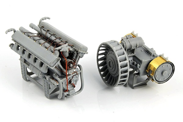

T-44 puhul kasutati modifitseeritud mootorit V-2-44 kus oli veepumba asukohta muudetud(tõsteti kõrgemale) ja mootori sai asetada madalamale. V-2-34 väntvõlli otsas asuv ventilaator polnud enam oluline sest kogu jahutussüsteem lahendati ka teistmoodi.
Märkusena mainin ära, et V-2-44 tarneaeg oli pikk ja prototüüpidel oli põrandasse lihtsalt auk tehtud, et modifitseerimata V-2 mootori(mis pärines kas T-34 või IS seeria pealt) veepump ära mahutada. Väljapoole aga keevitati karp kaitseks. Ajutiseks lahenduseks kõlbas.

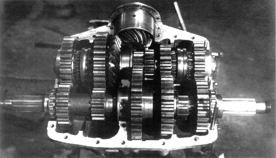

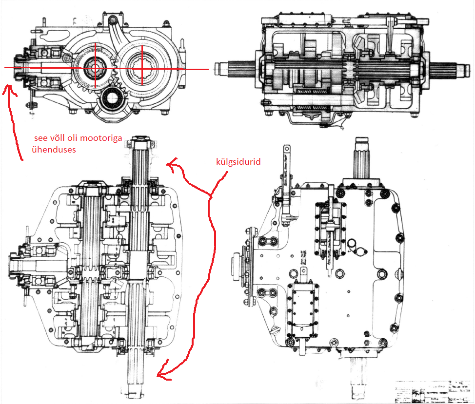

Postitusi: 43808
Re: II m.s-i võimsaim/parim tank
Mootor asus aga kinnitusraami peal ja seetõttu ka käigukast/sidur koos muu jõuülekandega oli põrandalt õhku tõstetud(et kõik oleks väntvõlliga ühe joone peal). Postitusega pildid kaasas , et parem oleks visuaalselt ette kujutada.
Ehk siis NSVL-s polnud hüpoidülekannet juurutatud. Hüpoidülekanne on 90 kraadine ülekanne, kus vedava (väikse) hammasratta telg on suure hammasratta telje suhtes nihkes üles või alla. Autodel on enamasti allapoole (et saada kardaan madalamale), aga seda saab ka vastupidi panna (lasta jõuülekande mootori teljest allapoole. Lisaks on hüpoidülekanne palju vaiksem ega ulu sedasi nagu vanadel veokatel.
NSVL-s autoehituses muutus hüpoid massiliseks kuskil 1960ndatel. Gaz-51 näiteks oli tavalise koonusülekandega.
Põiki asetatud mootori (T-44) puhul aga pole hüpoidülekannet (ega ka koonust) tarvis. Seal kantakse jõud mootorilt käigukasti tavalise kaldhammastega ülekande abil. Seal on ju mootor samal teljel pooltelgedega.

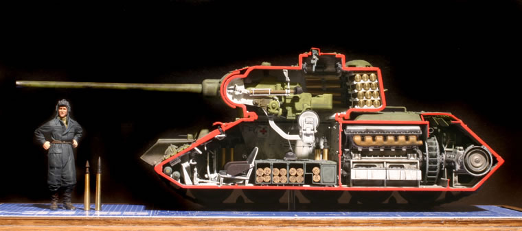

vaoinas
Postitusi: 2306
Liitunud: 21 Apr, 2006 1:42
Asukoht: Kalamaja
Postitus Postitas vaoinas »
Ma mõtlesin küll, et ma siinses Trummi ohjeldamatuks targutamiseks kujunenud teemas enam sõna ei võta,
aga see läbilõige T-34'st juhib tähelepanu ka mõnele tähtusetumale pisiasjale hüpoidülekannete ja muu olulise kõrval.
Nimelt selle tulevikkuvaatava ja ajaproovile vastupidanud lahenduse puhul, kus T-34 transmissioon ja veorattad on taga, on tulemuseks,
et lahingusektsiooni ja mootoriruumi vaheseina asukoht on umbes täpselt soomuskorpuse keskel.
Panther'il näiteks on mootorisektsioon vähem kui kolmandik soomuskorpuse pikkusest, sest seal kasutati "sellist porri" (Trummi enda väljend) nagu transmissioon ja veorattad ees.
Enne, kui Liivimaa kõige kõvem tankiteadlane sõna võtab, et maailma kõige parem tank projekteeriti ju tunduvalt varem, kui Panther,
siis Panzer IV'l on mootorisektsiooni pikkus samuti vähem kui kolmandik soomuskorpusest ja Panzer III'l pisut rohkem - ca 2/5.

Väike vahepala kuna tõusis arutelu käigukasti üle.
T-34 ei olnud käigukasti sisse tuleval võllil kasutusel hüpoidülekannet. Hüpoidi tunnusmärk on , et vedav ja veetav pole sama telje peal.
See, et hammasrattad on spiraalse(üks paljudest nimetustest) lõikega ei tee seda hüpoidiks sest võllide teljed on sama joone peal. Tegemist oli tavalise nurkülekandega.
Panen postitusega kaasa 2 pilti. T-34 5 käigulisest käigukastist.
*Mainin ära, et 4 käiguline oli veel robustsema ehitusega.
Viimati muutis Wots, 21 Jaan, 2021 13:07, muudetud 1 kord kokku.
