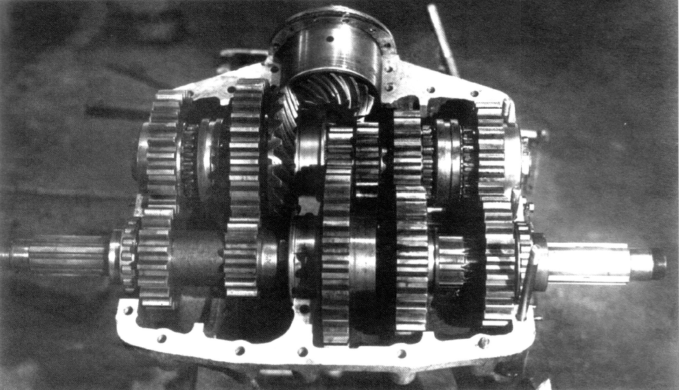

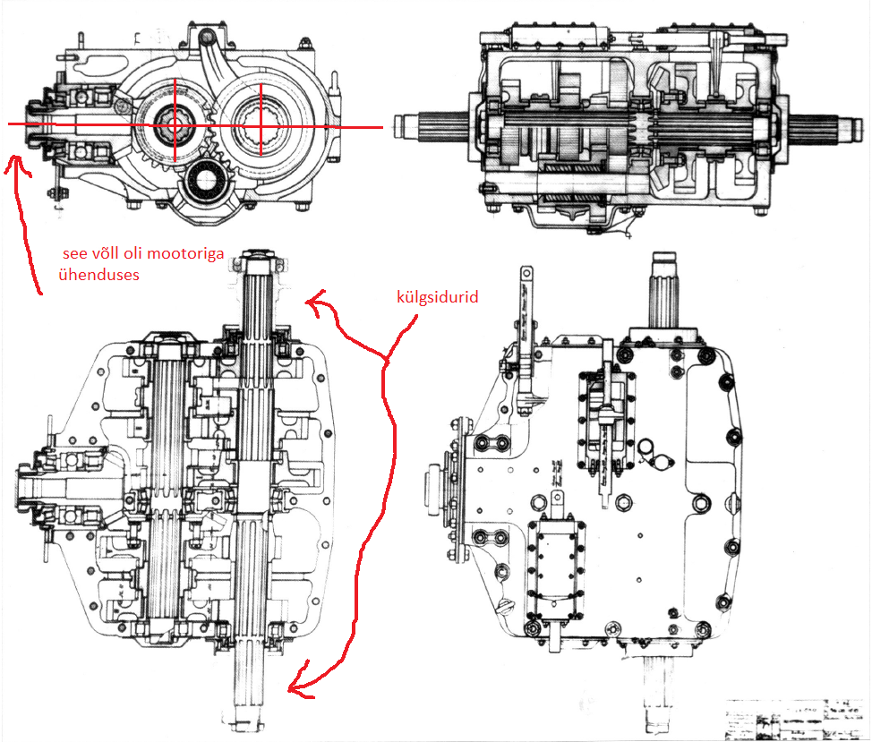

Väike vahepala kuna tõusis arutelu käigukasti üle.
T-34 ei olnud käigukasti sisse tuleval võllil kasutusel hüpoidülekannet. Hüpoidi tunnusmärk on , et vedav ja veetav pole sama telje peal.
See, et hammasrattad on spiraalse(üks paljudest nimetustest) lõikega ei tee seda hüpoidiks sest võllide teljed on sama joone peal. Tegemist oli tavalise nurkülekandega.
Panen postitusega kaasa 2 pilti. T-34 5 käigulisest käigukastist.
*Mainin ära, et 4 käiguline oli veel robustsema ehitusega.
Viimati muutis Wots, 21 Jaan, 2021 13:07, muudetud 1 kord kokku.

Re: II m.s-i võimsaim/parim tank
Seda nimetataksegi "koonushammasratasülekanne, spiraalhammastega"
Spiraalhambad on seepärast, et pikendada kontaktpinda hammaste vahel, mis vähendab koormust (ja vähendab hammaste murdumise võimalust).
Hüpoidi kasutamine võimandanuks lasta mootor käigukasti suhtes allapoole.
Olen aru saanud, et T-44 loojatele ei meeldinud ka see püramiidjas T-34 tagaosa ehitus ja korpust taheti saada madalamaks.
Ühtlasi võimaldas mootori põigiti keeramine lühendad jõuagregaadi pikkust ja tõsta torni tanki keskele.

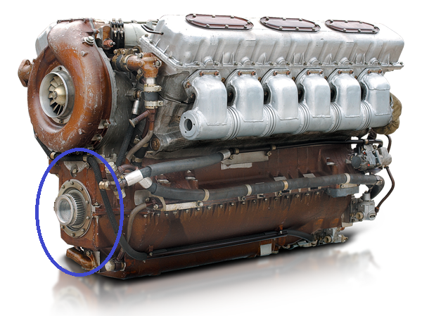

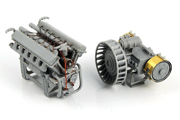

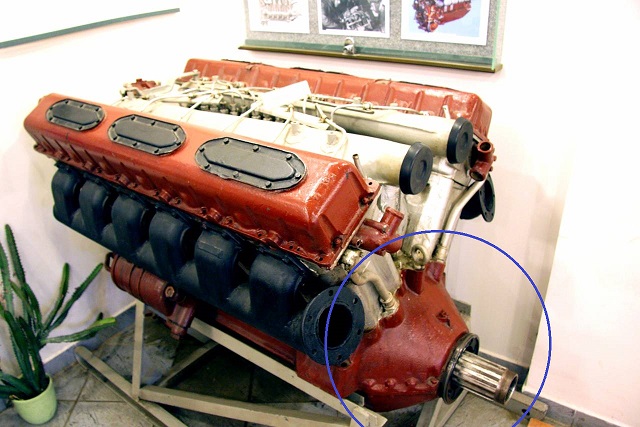

T-44 mootoriruumi muudatused.
Ida "kirjanikud" kohati nimetavad seda revolutsiooniks ja seniolematuks geniaalsuseks(et ainult venelastele tuli mõte pähe, et mootor risti keerata).
Osalt tõsi kui võtta arvesse senist(mootor pikki korpust) NSVL konstruktsiooni filosoofiat kuid Läänes puudus vajadus, et
üldse sedasorti ettevõtmist teha.
V-2-34/IS(modifikatsioonide) üks eripära oli ka mootori tarbetult suur pikkus. 1565mm väntvõlli otsast kuni karteri servani. Pikkuse vähendamine
ehk lennukimootorile omase "nina" likvideerimine ei olnud mõeldav. Näiteks veepumba modifikatsiooni(muudeti asukohta) peale kulus üle poole aasta. Esimene ametlik V-44 modifikatsiooniga mootor pandi T-44A peale , mis saadi valmis 44. suve alguses. Ennem seda jääb mulje nagu oli olemas üksikeksemplarina(käsitööna?) modifitseeritud mootorid mida prototüüpidel kasutati - kui nüüd nappi ja auklikku kirjandust uskuda.
*Märkus - Minule teada oleva info kohaselt tankide puhul alles T-72 mootoril(V-46 mudel) oli see "nina" suuremas osas ära kaotatud.Väike muhk sinna jäi kuna mootorile lisatud ülelaadimise kompressori jaoks oli tehtud ka käitus väntvõlli pealt(läbi hammasrataste) - mis võttis ka ruumi.
Küllap juba oskusteave ning idee "ninast" loobuda oli varem olemas aga sõjaajal võis seeria mootori lühendamisest und näha.
Panen postitusega kaasa 2 pilti, mis näitab "nina" ja väntvõlli otsa visuaalselt. Sõjaaegne versioon ja sõjajärgne(T-72) versioon.Muud täiendused pole hetkel olulised ja nendele tähelepanu mitte pöörata.
Järgneb...

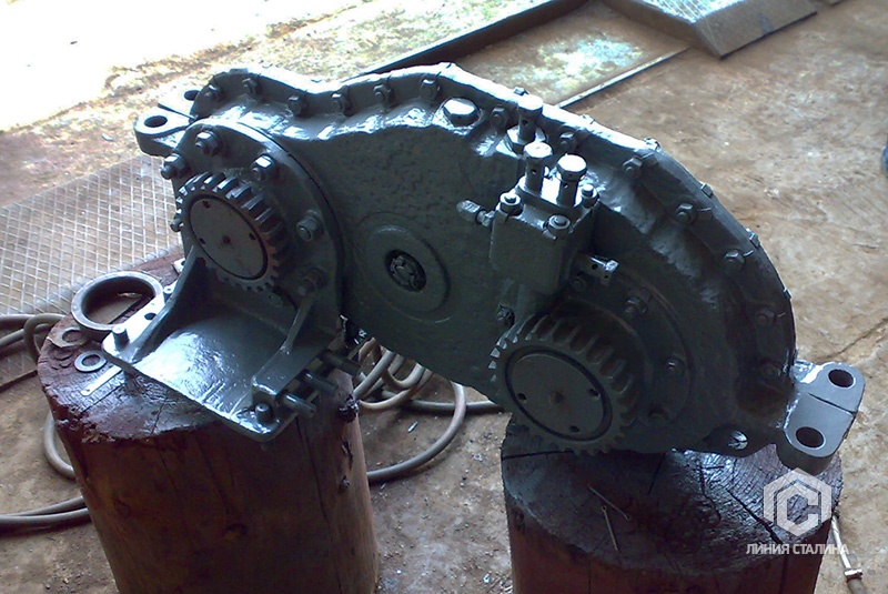

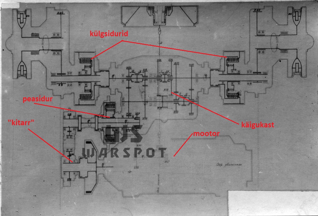

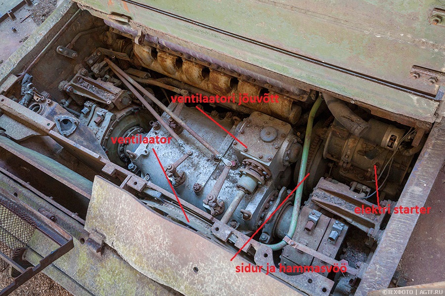

T-44 jõuülekande plaan:
Ehk siis võrreldes T-34ga olid tehtud järgnevad muudatused(põhilised):
*Mootor keerati risti ja lisati reduktor(venekeelne kirjandus nimetab seda igal pool "kitarriks")
"Kitarr" on vanaaja tehnika keeles seda tüüpi reduktor kus hammasrattad asuvad reas.
*Peasidur kolis käigukasti külge ja sai elektristarteri hammasvöö
*Jahutusventilaator kolis korpuse tahaotsa.Ringiajamiseks tehti käigukastile eraldi väljavõte
*Käigukasti(5E,1T) sisu ja külgsidurid/pidurid jäid ikka põhinema T-34 eeskujul. Hilisema moderniseerimise käigus kaasajastati(kasutati T-54/55 komponente).
*Väljalaske torud ei jooksnud enam läbi mootoriruumi vaid otse vasaku külje pealt välja. Sellest sai T-54/55 omane heitgaaside väljutamise koht vasaku poritiiva peal. Mingit summutit pole.
*Mootori õhufilter kolis "kitarri" peale.
*Juhthoovad(käigukast , sidur , pööramine jms) jooksid T-34 põrandal siis T-44 viidi need vasaku seina peale.
Kui esmapilgul tundusid need muudatused lihtsana(suurvõim ju ikkagi) siis ajalooliselt läks nii, et alles 40. aastate lõpuks saavutati uute("kitarr" ja ventilaatori ajam) komponentide töökindlus. Selleks ajaks oli T-44 küll oma tähtsuse kaotanud aga armee pilk oli T-54(kasutas samasid komponente) peale pööratud, mille "küpseks" saamine aga venis.
Võrreldes T-34ga oli mootoriruum hulga kompaktsem:
*Pildilt on puudu õli- ja veeradiaatorid. Samuti tuleb tähele panna , et see on T-44M ning külgsidurite asemel on planetaarid.
"Kitarr" mis pakkus konstruktoritele palju peavalu(töökindluse probleemid jätkusid ka peale sõda). Pildil T-44M variant.
Järgneb...
Antud koonus mootori esiosas (lennukil on see ots esimene) on laagrikorpus, mis peab enda kanda võtma propelleri põhjustatud jõud (mis muidu kanduks väntvõlli laagritele). Et see tankile läks, siin paistab nii konstruktorite laiskust/kiirustamist kui ka konstruktorite turjal lasuvat Kremli survet - kiiresti, kiiresti, ärge välismaalaste projekti muutke.
NSVL-s oli ka lennukimootoreid, millel oli propi telg nihutatud kõrgemale reduktori abil, nt AM-35. Tõsi, seal on samuti see propelleri laagreid sisaldav "koonus". Selline lahendus võimaldanuks lasta mootori madalamale.

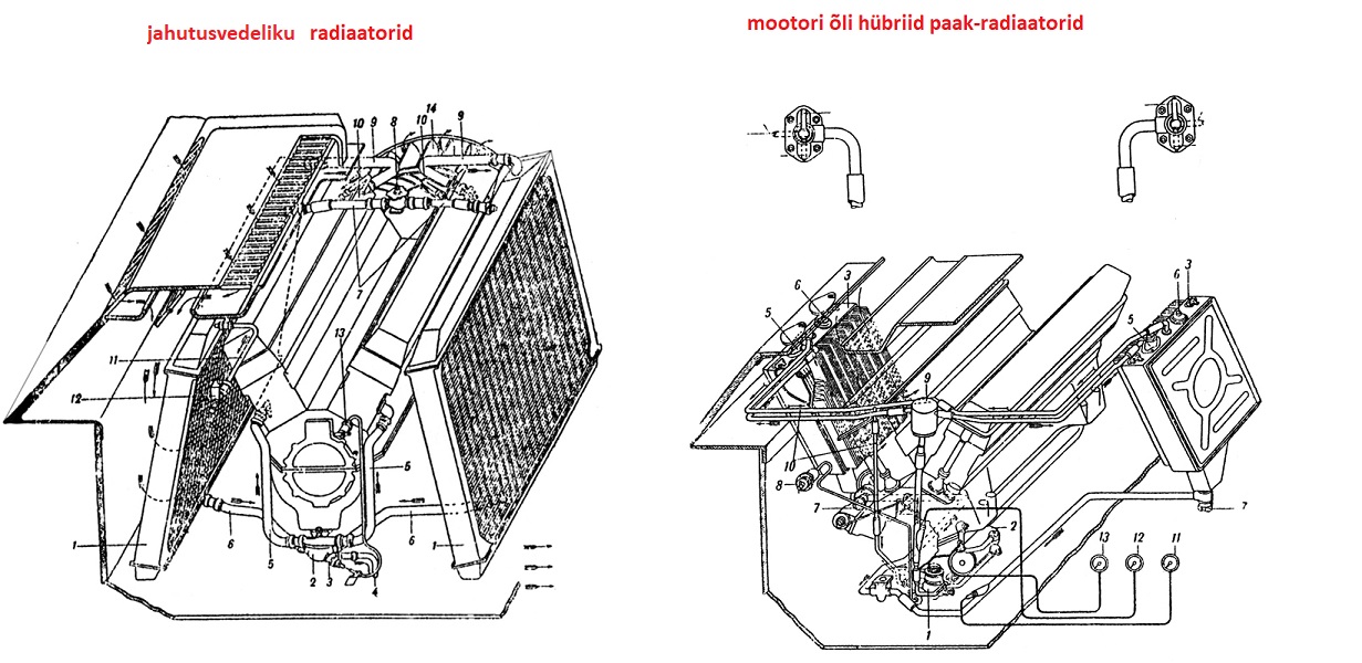

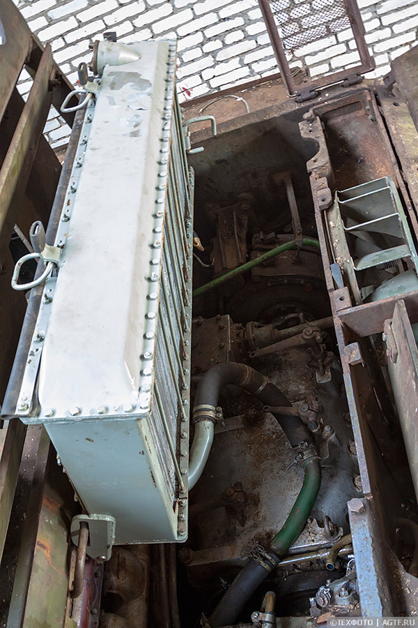

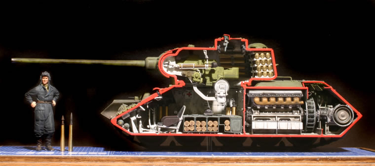

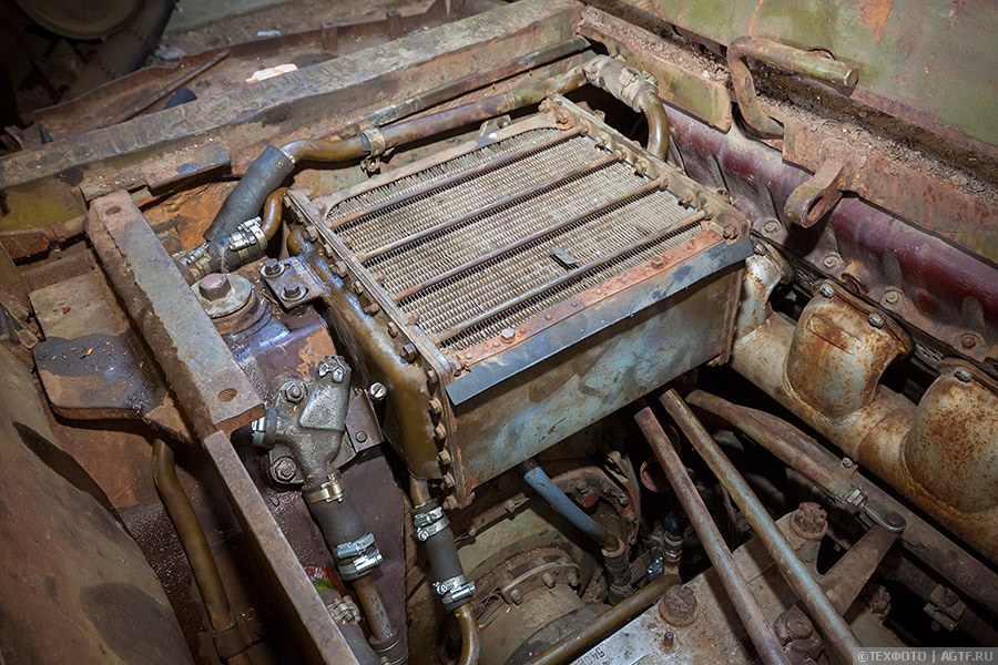

Jahutussüsteemi muudatused
Alustame esmalt T-34/76 üldplaanist. Mootori mõlemal pool on jahutusvedeliku- ja õliradiaatorid. Nende suurust saab enam vähem mootori mõõtude järgi hinnata.Õlipaagid olid ka samaaegselt radiaatorid.
Radiaatorite ümber jäi omajagu tühja ruumi. Peale selle olid T-34 radiaatorid oma suuruse kohta mitte just kõige efektiivsemad.
Samuti jahutuseks kasutatav õhk ei liikunud kõige optimaalsemalt,mistõttu oligi vaja tarbetult suure pinnaga radikaid.
T-44 võeti kasutusele uued ja paremate omadustega radiaatorid ning mootoriõli paak oli nüüd eraldi.Õliradikas jäeti ainult jahutuseks. Samuti asetati nad nii , et õhk käib paremini läbi.
Silma järgi saate võrrelda tehnilist edasiminekut. Pilt jahutusvedeliku radiaatorist . Radikas oli hingede peal ja sai ülesse tõsta vajadusel ning kergesti eemaldatav.
Õliradiaator.(Õlipaak on vasakul pool) :
Järgneb...

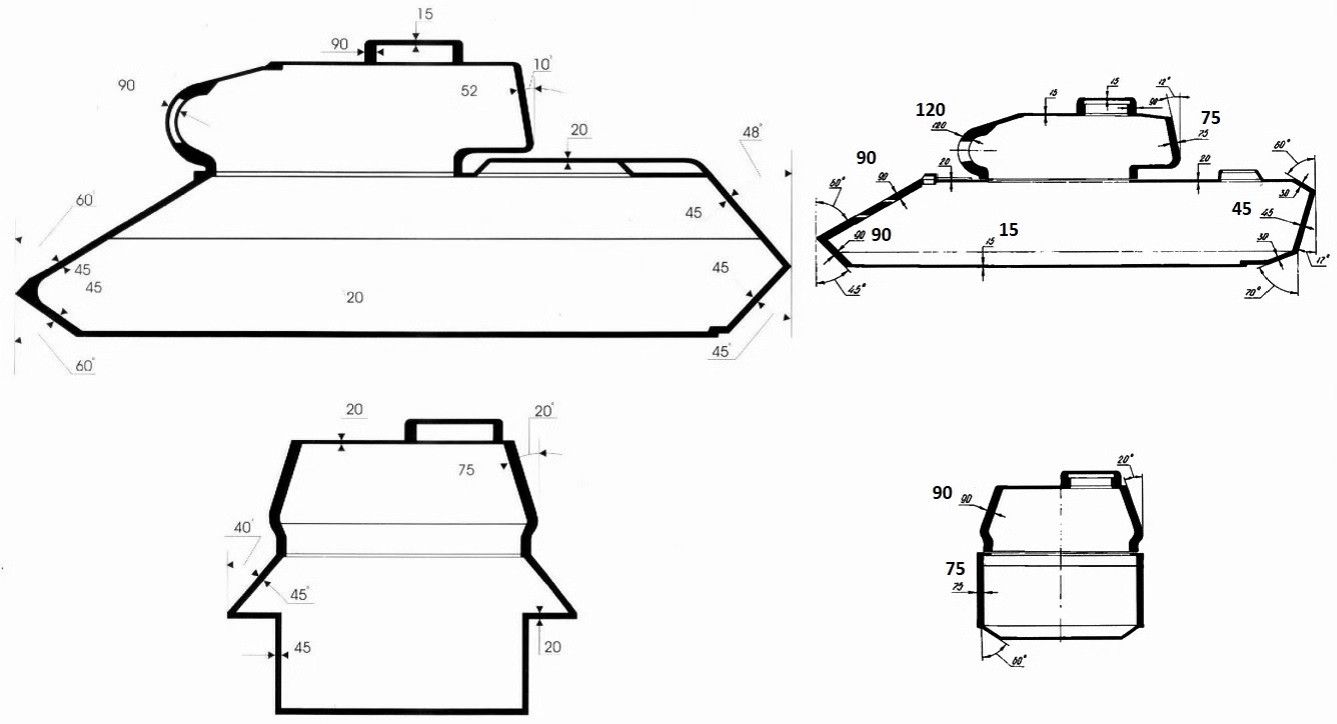

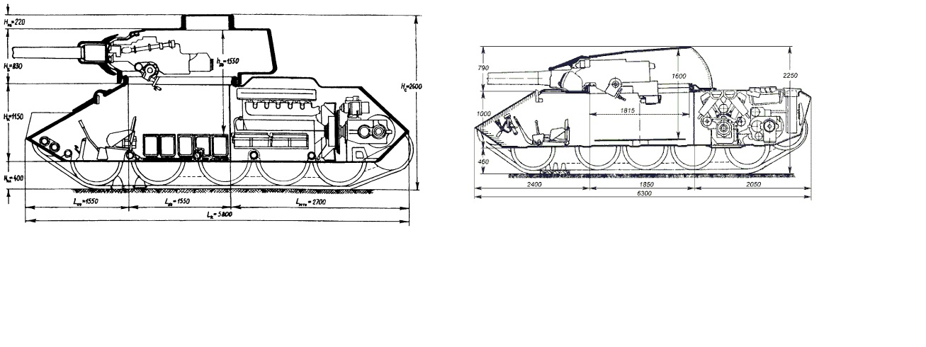

Nüüd oleme nii kaugele jõudnud, et suuremad ja olulisemad muudatused on üle käidud. Võrdleme siis tulemusi.
Kuna T-44 joonist pole saadaval siis kasutan T-54 oma(pole identne kuid väga sarnane) näitamaks kuivõrd palju suudeti mootoriruumi lühendada. Ligikaudu 70cm hoidis see suur töö kokku. Mainin ära, et T-44/T-54 puhul on mootori ja meeskonna ruumi vahel veel kütusepaak ka - pole joonisel välja toodud.
Ja nüüd võrdleme T-34/85 ning T-44/85(seeria toodangu) soomuskaitset(tankide kaal sisuliselt võrdne 32tonni):

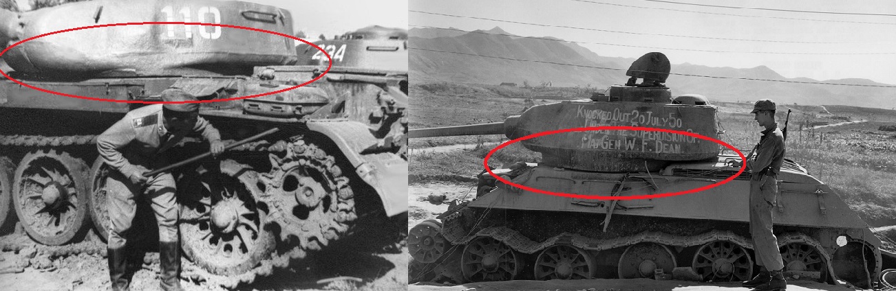

Viimaks paneksin ühe eht tolle aja nõukogude mõttelaadi iseloomustava pildi.Pildil T-44/122mm prototüüp trofee Pantriga
Vaadake kui sale on meie uus tank võrreldes "ülekaalulise" Pantriga
Järgneb...

Peale soomuse paksuse on T-44 ja T-34/85 tornil veel üks vähe märgatav erinevus. Nimelt T-34 tornidel on alaosas pikk "krae" mida oli tarvis, et torn mahuks pöörama ning ei puutuks kokku mootori tuulutus kattega. T-44 aga see kõrgendus puudus ning seetõttu tehti "krae" väiksem - torni kõrgus vähenes.
