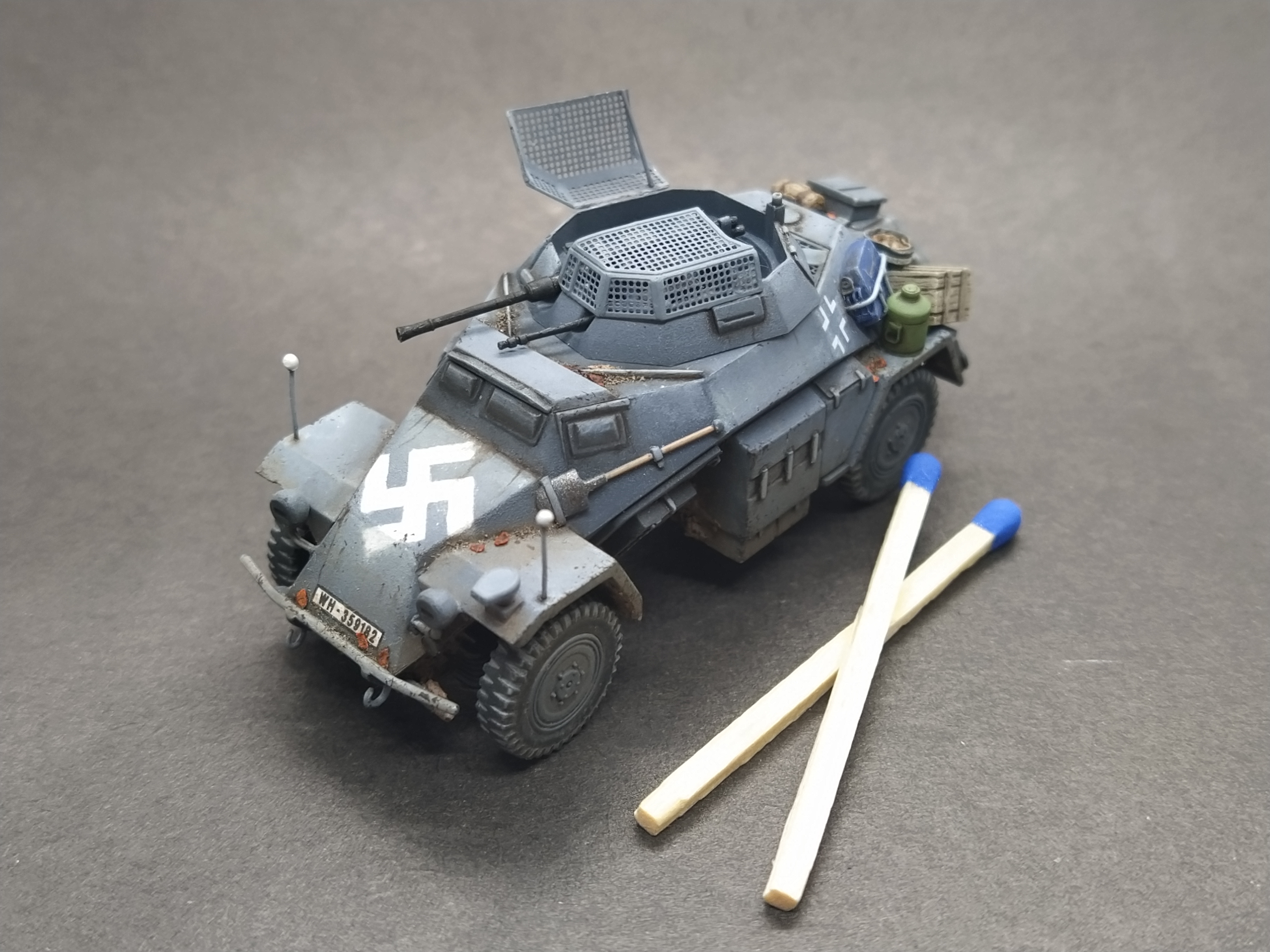

Olen tagasi. Võtsin vahepeal puhkuse mudelitest umbes kuuks ajaks. Lisaks ootasin oma valgustuskasti oma 2 ja pool kuud.
Vahepeal lõpetasin ka oma Sd.Kfz 222.
Lisan taaskord selle:
Ütlen ka kohe ette ära, et mingeid probleeme ei soovi, see haakrist oli tehtud kunstilisel eesmärgil, mitte poliitilisel. Ma ei kasutanud seda poliitilisel eesmärgil või idee eesmärgi levitamiseks. Kui see kellegi arvamust solvab või riivab ja sooviks, et ma pildil haakristi ära hajutaks, siis palun kirjutage tsivileeritult paludes. Loodan mitte probleeme tekitada.
Ja palun mitte tekitada taaskord mingisugust diskussiooni natsiteemal. Kui soovite võite eraldi teema avada. Põhjuseks miks ma selle eelneva lõigu lisasin, on see, et igasususeid inimesi liigub ringi ja kuigi ma ei usu, et sattun kuhugile probleemidesse, proovin ma ikkagist ettevaatlik olla. Leian, et tänapäeval on palju kiiresti valmis ütlema ja hiljem mõtlema. Loodan, et mõistate.

Väga kena pisike neljarattaline on.
Tankihall ja selle moduleerimine on selles mõõtkavas minu arvates väga õnnestunud ning markeeringud istuvad värvil peal samuti väga loomulikult - kas on ehk dekaalide asemel maskidega tehtud?
Samuti annavad pesud ja muud efektid palju juurde ning toovad detailid kenasti esile. Lisaks sügisesed lehed siin ja seal, mis loovad hoolimata dioraami puudumisest edukalt konteksti ja meeleolu.
Küsitavaks jääb pisut see sinine kanister - et kui siin on mõeldud RAL 7016 Blau-graud, siis selle jaoks on see selgelt liiga sinine. Samas kui sinine toon on valitud nimme aktsendiks, siis ma nõustun ja rohkem ei kobise. Mida veel kaaluda võiks, et mõne filtriga ämbrit või kanistrit pisut toonida, et nende värvid eristada ja lõhkuda muljet, nagu nad oleks ühest värvimistšehhist tulnud. Ämbri teeks seest mõne tumeda tooniga kah pisut "kasutatumaks".
PS: Selle haakristi puhul ära põe - meie kultuuriruumis ja eriti siinses foorumis sellega vaevalt tõsisemaid probleeme tuleks.
Ei ole teine isegi disclaimer'i mõttes eraldi mainimisväärt.

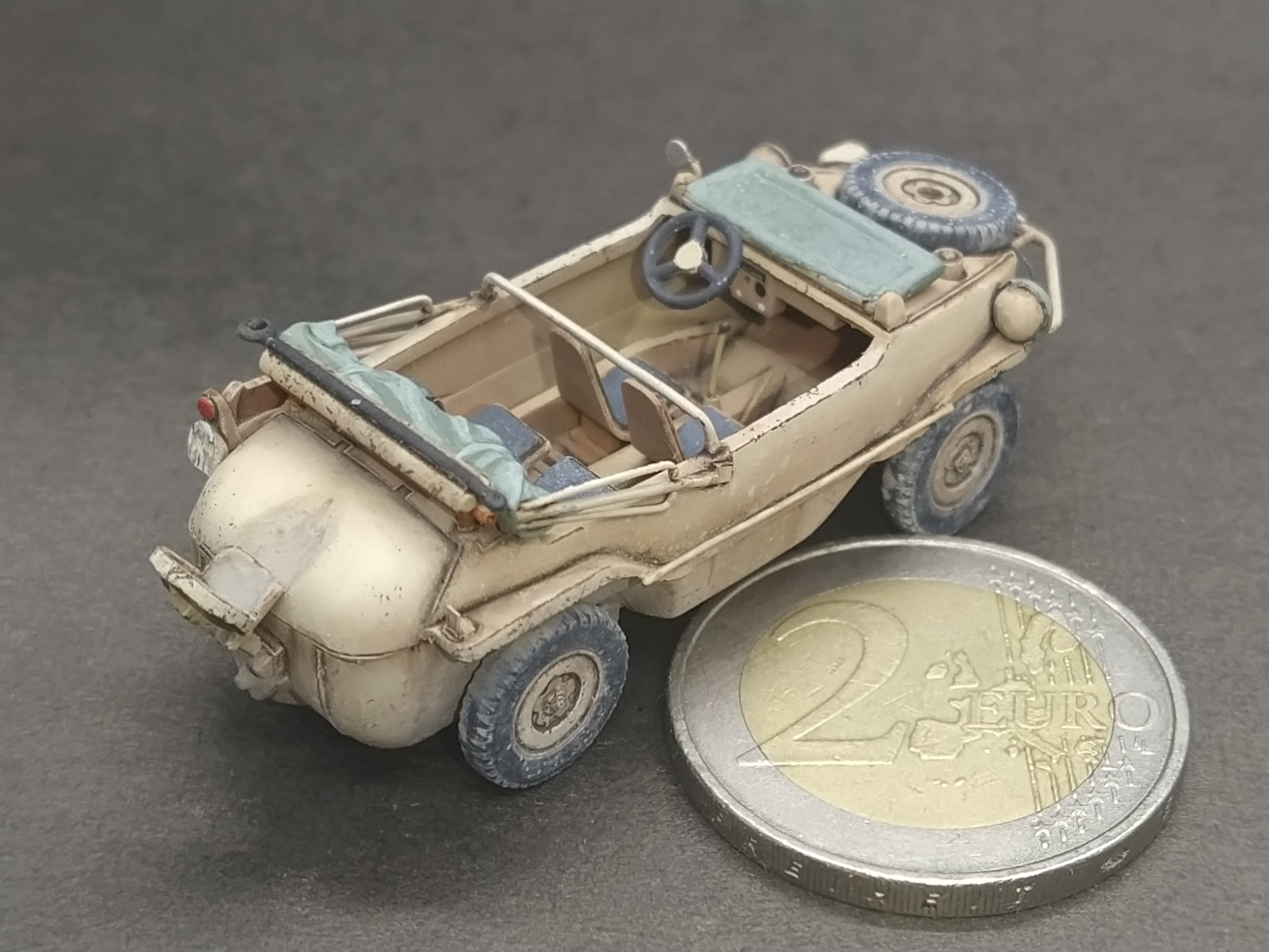

Tervist. Eks kergitan seda teemat siin taaskord.
Võin öelda, et peagi hakkan rohkem materjali ka postitama, kuna kool hakkab läbi saama ja uurimistöö sai kaitstud.
Igatahes siis tegin korda vana schwimmwageni.
Skaala: 1/72
Tootja: Academy
Vana värv, praktiliselt out of box.
Värv maha võetud ja täiendatud

Valmis töö
Räägin lühidalt ka ehitusprotsessist ja värvimisest.
Nagu näha eelmise postituse piltidelt, siis sai uusi lisandeid tehtud. Tegin Green Stuff-ist uue volditava katuse, kuna plastikust katuse tugitalad on lihtsalt 1mm laiad stüreen jupid. Teisaks ehitasin ka erineva paksusega traadist uued tugijalad, mis näevad paremad välja ja lähedasemad reaalsele masinale.
Järgmisena tegin ka masina sisemuse korda, süvendasin eesmised tuled, lisasin esiaknale ja ühele esitulele katte.
Viimaks ka üks modifikatsioon masina ninaosas, mida pole eriti näha.
Värvimine oli kerge, sai veidi moduleeritud, siis õlivärvid, washid ja tolm. Proovisin ka uut tehnikat esituledega. Olin eelnevalt esituled ära puurinud, nüüd siis värvisin need seestpoolt kroomiga ja lisasin klaasi. Klaas sai tehtud, asetades tilga vaiku tasasele esemele, lasta sel kuivada ja siis hiljem see eemaldada ning PVA liimiga esitule klaasiks kinnitada.

See swimmwagen näeb väga lahe välja. Selline korralikult äratrööbatud eksemplar. Selles mõõtkavas vast kannataks ka nii teha et tuleklaasi eraldi ei teegi vaid valadki tühjakspuuritud ja kroomivärviga ülekäidud laterna lihtsalt läbipaistvat vaiku täis.

Sellises suuruses asi ja nii detailne - kauakestvaid kiiduavaldusi väärt pingutus!

Joss Metsast kirjutas:See swimmwagen näeb väga lahe välja. Selline korralikult äratrööbatud eksemplar. Selles mõõtkavas vast kannataks ka nii teha et tuleklaasi eraldi ei teegi vaid valadki tühjakspuuritud ja kroomivärviga ülekäidud laterna lihtsalt läbipaistvat vaiku täis.
Olen proovinud tuleklaasi niimodi valada, tulemus polnud hea. Olen proovinud nii äsjasegatud vaiguga kui ka 10h seisnud vaiguga. Mõlemad tulemused nägid väga lapikud välja. Põhjuseks see, et vaik vajub ise laiali. Teine asi mis ma märkasin oli see, et tuled jäid kuidagi tuhmimad seestpoolt ja nad nägid välja rohkem kui mänguasjad, kui esituled.

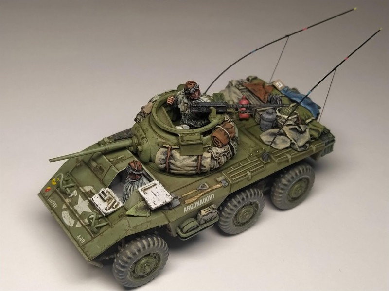

Osad juba näinud, aga mõtlesin et laen siia ka midagi üles üle pika aja.
Nüüd siis antennid ka küljes ja ära värvitud. Ütleksin, et valmis, kuid teades ennast siis ei saa ühegi projekti kohta niimodi õelda. Alati hakkab midagi silma ja leidub midagi mida parandada saaks.
Kahjuks seekord pole mu tavalist tumedat tausta, peab uue otsima. Ei jäänud piltidega ise rahule, aga mõtlesin et laen ikkagi üles.
M8 Greyhound (82nd Armored Reconnaissance Battalion, 2nd Divison, 1944 Normandy)
Tootja Italeri
As always, tegu 1/72 mudeliga

Väga uhke! Braavo!
Ainus, mille üle norida, on tornis oleva figuuri selg.
