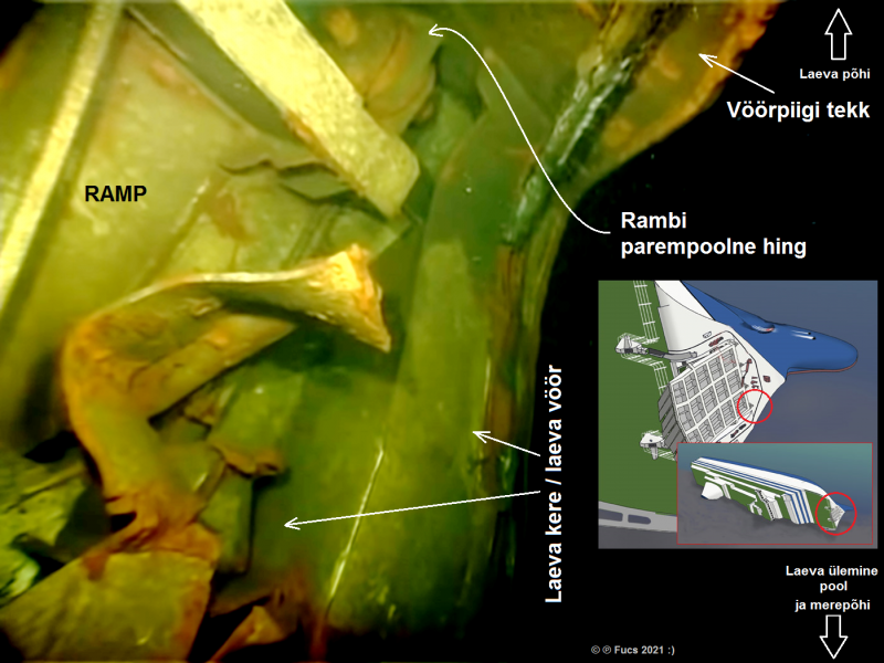

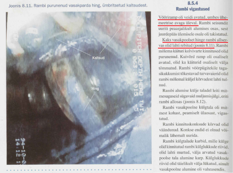

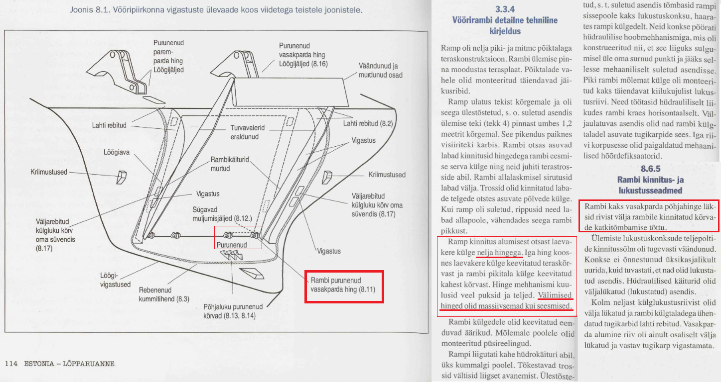

Tulles nüüd korraks tagasi rambi hingede teema juurde (minu eelmise posti esimene osa), siis ramp ei saa eest ära tulla ja lahtiselt "kerele toetuda" ainuüksi rambi pöördumisel (Jaan Metsaveere küsimuse sisu) ega ühele hingele rippuma jäädes/ühe hingega endiselt laeva kere külge jäädes (Rootsi meedia [kummalised] väited), sest see hing lihtsalt murduks sellisel juhul ära. Seega kui see ramp juba kord eest ära on ja "lebab paremas pardas" (Rene Arikas väide), siis ta "polegi enam kinnitatud hingede külge" (Rene Arikas).
Küll aga võib ramp olla eest ära murdunud koos parempoolse hingega: "parema parda väike tükk on vöörirambi parema parda hinge küljes, et vöörirambi parema sisemise nurga tükk on puudu" (Rene Arikas) ja järgi pole andnud mitte hing ise vaid laevakere. Küsimus jääb, et mis seisus on teine paremparda hing (keskmine) mis peale laevahukku terveks jäi ja loodame sellele ka mingi aeg vastuse saada.
Et oleks arusaadav, millest jutt, siis panin huvilistele jalavaeva vähendamiseks kokku seda teemat puudutava materjalide kogumiku ja visualiseeringud.
Lõppraport:
2001 aastal fikseeritud seis rambi parempoolse välimise hingega oli selline:

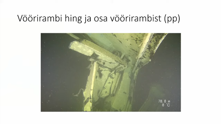

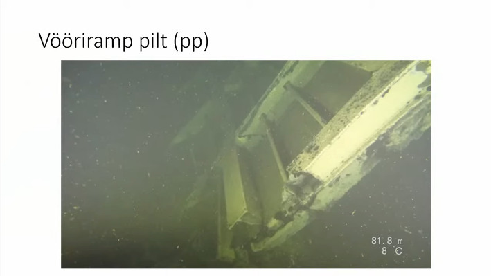

Alates 14:47 räägitakse kaheksast rambi hingest :shock:
Rene Arikas kirjutas:... selleks hetkeks kui ta [MS Estonia] merepõhja jõudis, on kaheksast hingest alles jäänud vigastusteta ainult kaks hinge ja nende kahe hinge küljes, need on ka hilisemates erinevates aruannetes näha, on ta sellest hetkest saadik rippunud.....
Lõppraporti ja jooniste järgi oli rambil neli hinge.
Iga hing koosneb kolmest kõrvast, kõrvade sees olevatest puksidest ja nendest läbi lükatavatest telgedest. Igal hingel üks, keskmine kõrv, on keevitatud laeva kere külge ja kaks äärmist hinge kõrva on keevitatud rambi külge.
Kere küljes on neli hingekõrva ja rambi küljes kaheksa hingekõrva. Kokku NELI hinge. :scratch:
Et siis ma ei saa enam aru, kas tänasel päeval nüüd räägitakse kahest terveks jäänud HINGEST või räägitaksegi juba ainult kahest terveks jäänud HINGEKÕRVAST ?
Lõppraporti järgi hoidsid rampi pärast laeva põhja jõudmist ja seal lebama jäädes ees kaks terveks jäänud hinge (s.o. siis "hingekõrvadest" rääkides - kaks hingekõrva laeva kere küljes ja neli hingekõrva rambi küljes). Nüüd "parema parda väike tükk on vöörirambi parema parda hinge küljes" jättis mulle alguses mulje, et ära on rebitud laeva kere küljest, koos väikese tükiga pardast, parempoolse hinge keskmine kõrv, aga 20.juuli OJK pressikonverentsi videot vaadates sai selgeks, et ära on rebitud tükk rambi parempoolsest alumisest nurgast kus asub rambi parempoolne alumine hing ja see rambi tükk on selle parempoolse hinge küljes ja hing omakorda on ilusasti laeva kere küljes. Ehk, et järgi pole andnud mitte hing ega laevakere vaid ramp ise.
Endiselt ootaks infot selle kohta, mis seisus on rambi paremalt teine hing, mis jäi pärast laevahukku terveks :?:
nn "Vinnova" aruandes "Technical Summary of the Investigation on The Sinking Sequence of MV Estonia" on LK 42 kuni 45 joonised rambist ja viletsa kvaliteediga fotod ka vigastustest.

Fotod peaks pärinema ROV uuringute videost
Estonia dive by Rockwater 02-04/12/1994 millest osad lõigud ka Youtubes saadaval
https://www.youtube.com/watch?v=a9qcygmXU2o (siin on keegi enamvähem kõik avalikult saadaolevad ROV videolõigud üheks 1h 54m pikaks videoks kokku pannud)
Seal videos on filmitud rampi ja selle piirkonda kohe kokku lõigatud video esimeses pooles ja suht algusest alates (5:00 kuni 14:30).
https://youtu.be/a9qcygmXU2o?t=301
...ja uuesti alates 30:26 kuni 53:01
https://youtu.be/a9qcygmXU2o?t=1826

Fucs-i viimati viidatud pdf dokument vahendab lk45 keskmises lõigus teavet tõkestus/turvavaierite kohta - Allveekaadrite põhjal järeldab Carlsson, et tõkestusvaierid olid kinnitatud laevakere küljes olevate kõrvade külge, kuid need polnud enne viimasele reisile väljumist kinnitatud rambi vastavate kõrvade külge. Vastasel korral oleksid need rambi avanedes puruks tõmmatud. (Carlsson 2007, 15, 18)
SSPA konsortsium on lisanud, et paremparda vaier ei olnud rambi külge ühendatud, sest selle küljes oleva seekli polt on terve. Vasakparda vaieri alumist otsa ei ole allveekaadritelt näha, kuid rambi vastav kõrv on terve. Seeklid ja kõrvad olid seejuures ahela nõrgimad lülid.
Lõpparuandes on kirjas - Rambi vöörpiigitekile tagasikukkumist tõkestavad turvavaierid olid rambi mõlemal küljel kõrvadest lahti tulnud.
Lõpparuanne Lk 118 III tulp
Igal vähegi parema kvaliteediga avatud vööri fotol, mis tehtud enne uppumist liinil olles on alati need turvavaierid ühenduses laevakere ja rambi vahel nähtavad. Mis võis olla põhjuseks, et need tormisele merele minnes seekord rambi küljest ööseks lahti võeti?
On see millegagi põhjendatav ja üldse võimalik, et need turvavaierid seal lihtsalt mõlemal poolel tolknesid ülevalt alla, rambi küljest lahti võetuna, samal ajal, kui nende vahel autod alles laeva sisenesid enne merele minekut?
Kas ei ole või ma ei leia seda kohta lõpparuandest, kus turvavaierite kohta oleks küsitud ja saadud tunnistajate ütlusi?
Kuna terve poldiga seekli ja selle lihtsalt lahti tulemise vahel on lahti keeramise ja kinni keeramise erinevus, kas mitte ei võetud need vöörirambi küljest lahti hetkel, kui uppunud laeval prooviti siseneda/avada/siseneti vöörirambi meetrise pilu kaudu autotekile?
