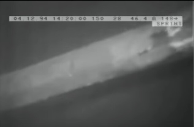

04.12.1994 toimetati Estonial veealuste võtetega. Muuhulgas filmiti pirnvööri peal asuvat jäämurdetäävi, millel on näha kraapimise jälgi ja kerepoolses kaldenurgas räsitud kohta.
Videol mida olen näinud katkeb aga pilt ootamatult kohas, kui kaamerapilt liigub mööda jäämurdetäävi pirnvööri otsa suunas. Peale väljalõigatud kohta jätkus pilt hoopis teises kohas.
Siiski õnnestus väljalõigatud koha äärelt saada viimane kaader aeglustatud salvestuselt, millelt omakorda on näha jäämurdetäävil tugevate vigastustega algavat kohta. Lisatud pildil paremal ( võte 04.12.94 kell 14.20 ja 00sekundit )
Ehk keegi on leidnud ja leidub sellest kohast väljalõikamata osaga video või mõni teine sama kohta ja suures plaanis võetud kaader?
Oleksin tänulik viite eest, mis õigele kohale juhib.

-noglik- kirjutas:Ehk keegi on leidnud ja leidub sellest kohast väljalõikamata osaga video või mõni teine sama kohta ja suures plaanis võetud kaader?
04.12.1994 ALgus 14:01:48 -
Sarb Marine Sprint 101
client: Rockwater
vessel: Semi One
Tape number: 02
Task: Examination of bulbous bow of Estonia
Seda on lõigatud:
14:02:12 - 14:12:08 (10 minutit puudu)
14:20:00 - teadmata aeg
Samas pole õrna aimugi, kust see video algselt üldse pärineb/kes kust millal selle on saanud ja esimesena netti riputanud... kes seda millal lõikunud on.... jne
https://www.youtube.com/watch?v=OAQY4WVPBAs
UK videoanalüüsi- ja produktsioonifirma "Disengage" tegi osadele videotele omal ajal ka analüüsi. Nende hulgas olid ka videokassetid, mis filmitud 02.12.1994-04.12.1994
Kõnealune video peaks pärinema videokassetilt "B40a/number 6"
https://www.estoniaferrydisaster.net/pd ... sure10.pdf
Kahjuks pole suutnud enam netist leida selle raporti lisasid 1 kuni 4
Appendix 1. (videos supplied list)
Appendix 2. (documentation of cassetes contents)
Appendix 3. (comparisation of times covered)
Appendix 4. (still images from tapes)
* IMHO meiesugustel "diivanispetsialistidel" pole hetkel midagi muud teha... tuleb ära oodata uute eeluuringute aruanne + 3d fotogramm-meetria tulemused ja 3D modelleerimise tulemused ja loota, et siis midagi ka avalikult jagatakse...
Lootust natukene nagu oleks...
