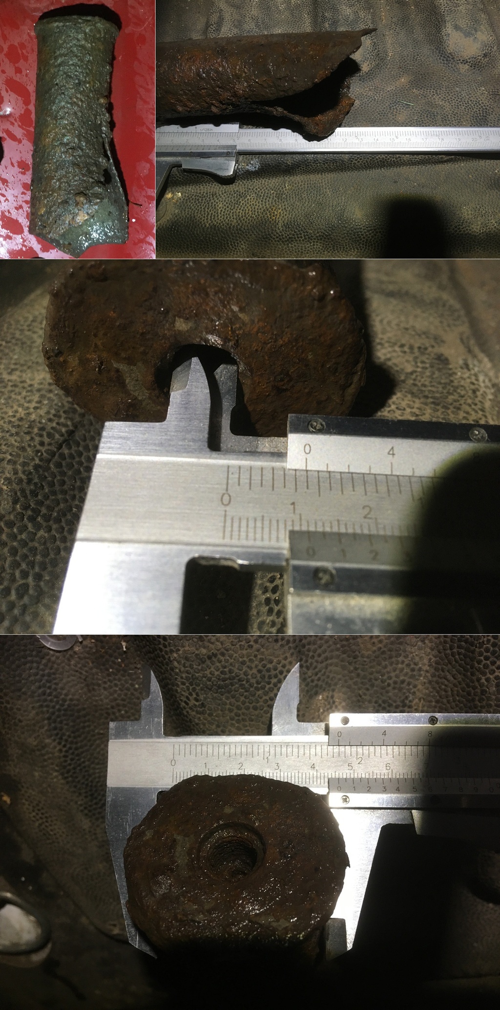

tuvastada hüls
Postitus Postitas sr50 »
pikkus 19,7cm
tagumise otsa laius 5,3cm

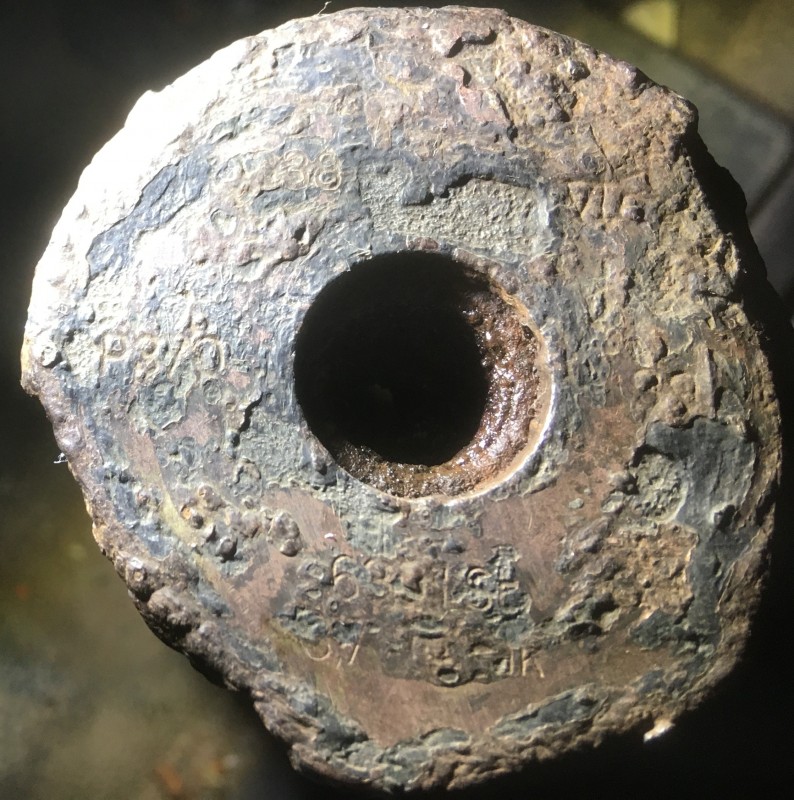

Seda lõhki lennanud roostekäkki on raske tuvastada. Oleks ühes tükis saaks kesta pikkuse js pealt kaliibri mõõta. Põhi ka roostes ja ühtegi tähte välja ei loe
100
Postitusi: 63
Liitunud: 23 Aug, 2013 21:58
Re: TUVASTADA suurtükimoon, hülss, mürsk
Postitus Postitas 100 »
Mingid numbrid isegi õnnestus nähtavaks saada, aga ma pole kindel kas sellest on abi. Vasakul tundub olema näha "P370" (sealt eest võib midagi ka puudu olla). Kella 11 kandis "38" ja ees ka midagi, tundub nagu "238". Kella 2 kandis "VI", all kella 6 juures "3,7 ... K" ja selle üleval mingid numbrid: 63_13_ (tundub olema 6 numbrit).
uudishimulik
Postitusi: 660
Liitunud: 20 Nov, 2006 14:05
6331 St
3,7cm Pak
Edasi aitab google.

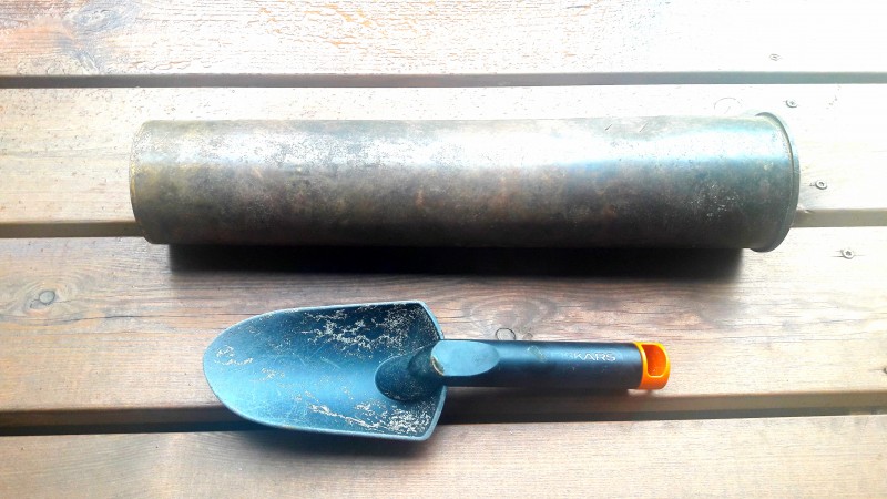

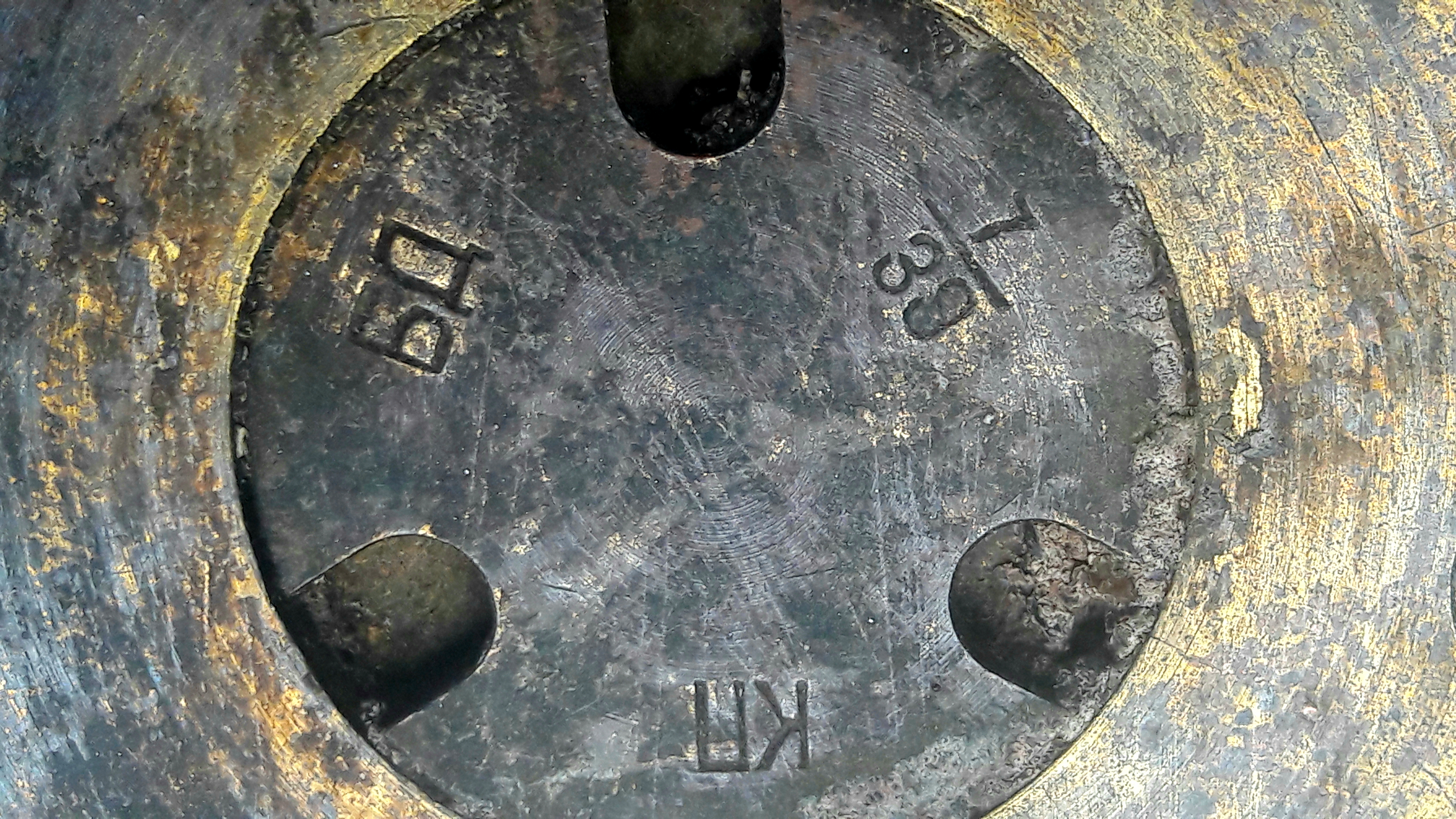

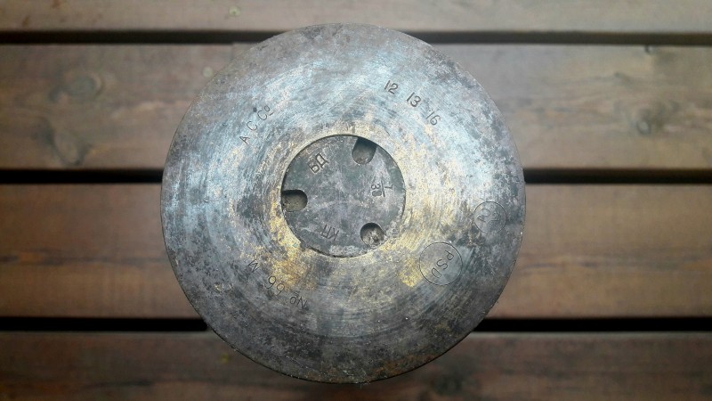

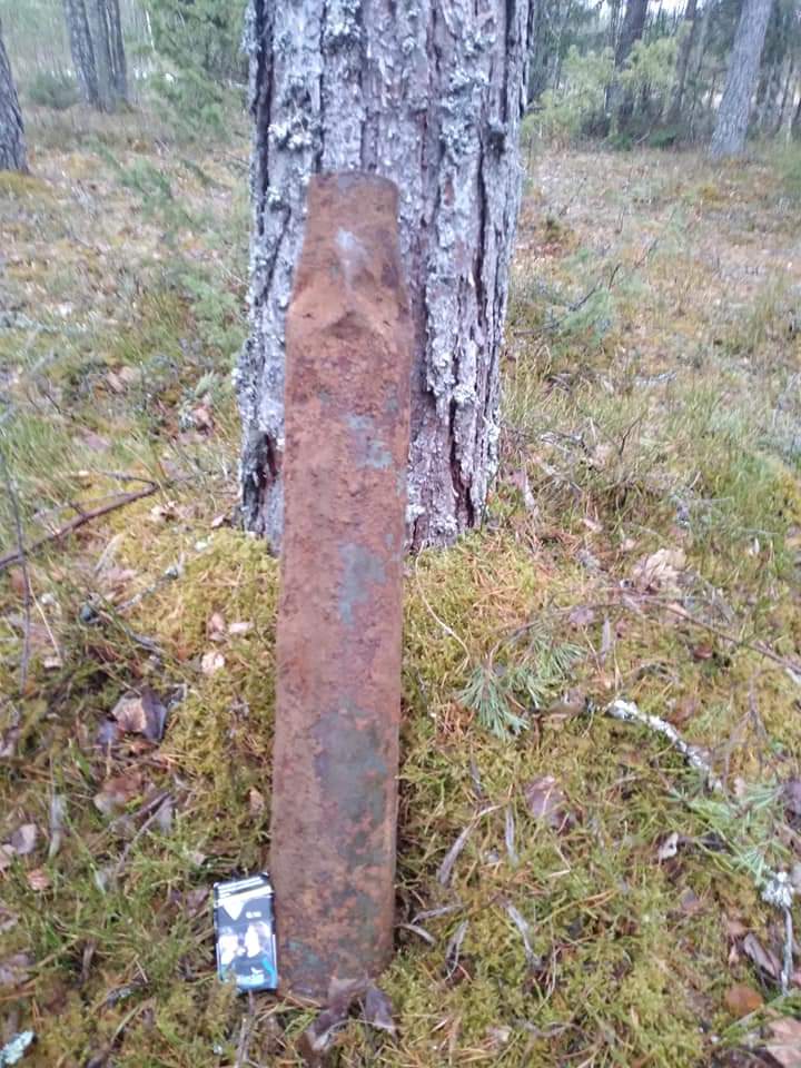

Leidsin Randvere metsast sambla alt kena messingist mürsukesta. Pikkus 38,5 cm ja välisküljelt mõõdetud läbimõõt 7,7 cm (sisekülg u. 7,5 cm). Tundub, et pole unitaarmoon, sest kestal puudub mürsukaelus.
Millega võiks tegu olla? Mingi õppelaeng?
Plönn
Postitusi: 996
Liitunud: 08 Dets, 2007 15:30
Asukoht: Dorpats
Postitus Postitas Plönn »
I MS aegne hülss klassikalise sõjaeelse vene vahetatava tongiga, seega kindlasti jäänud venelastest WW2 ajastust
Ja seda 76 mm hülssi oligi mitme pikkusega ning ka mitte koonja kaelusega, kuid see siin võib vabalt olla ka lühemaks lõigatud millalgi ,kellegi poolt, mis on täiesti tavaline

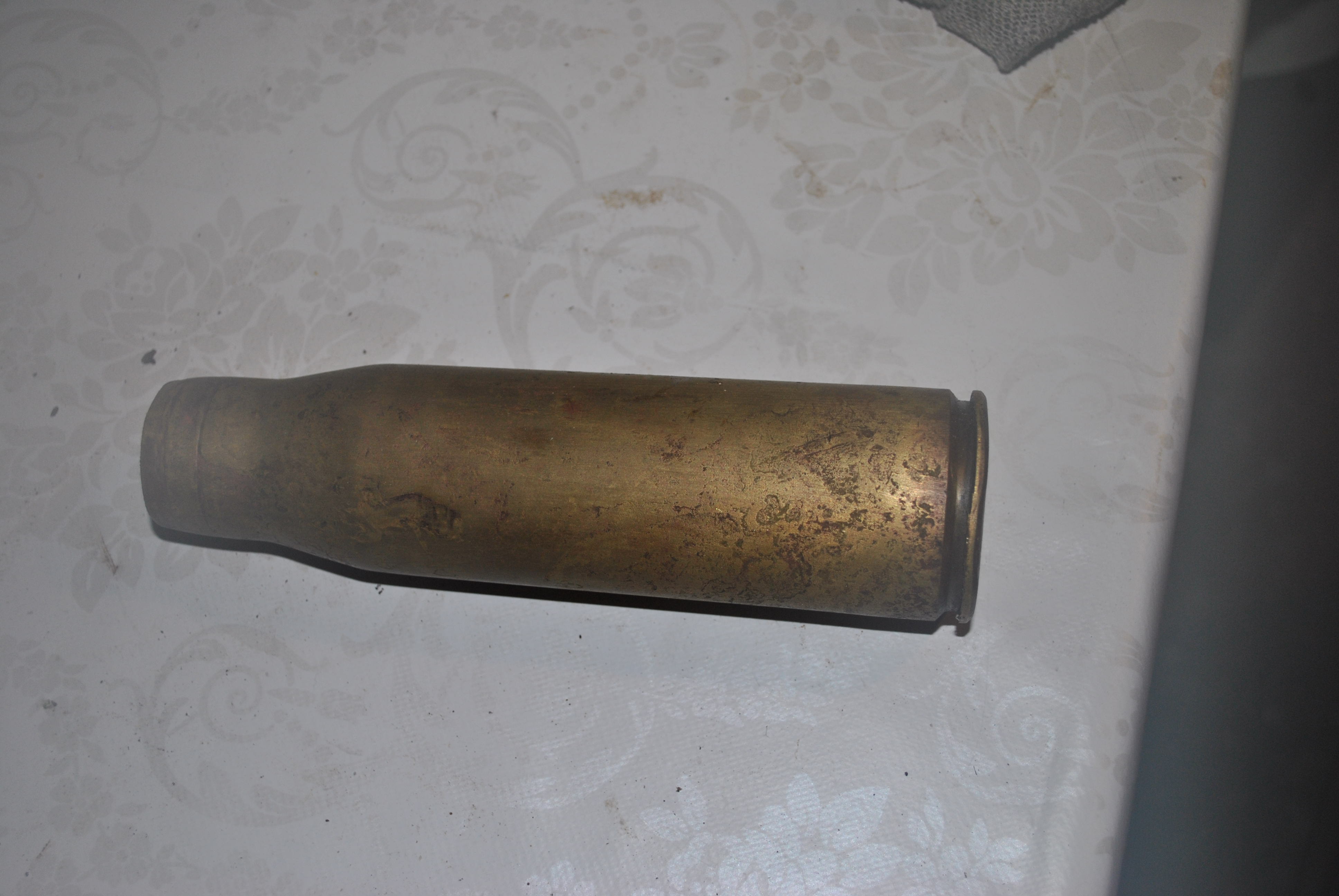

88mm
Postitus Postitas Boss »
Põhi roostes ja ei loe välja midagi, ava pealt 88mm, oskab keegi aidata mis saksa hülsiga tegemist?
Ette tänades!
uudishimulik
Postitusi: 660
Üks nendest:
88x822R ¤146 Pak 43 KwK43
88x855R ¤123 Flak 41
88x880R ¤119 SKC/25 naval
Kui saadaval, oleksin huvitatud.

uudishimulik kirjutas:Üks nendest:
OK tänud, kaks oli aga üks sai ära antud juba ja selle jätan endale!
