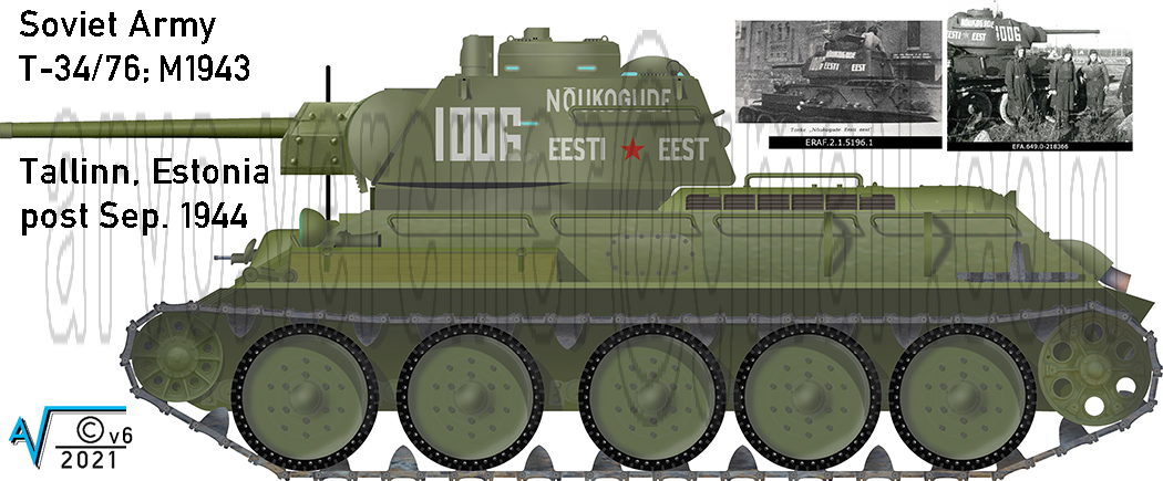

Kõigepealt käepidemest mootorikattel - ka minule tundub, et need on fotol täitsa olemas, kuid millesed, ei oska täpselt öelda. Ühel rahvusarhiivi fotol on tank näha veidi tagumise külje poolt, sellel näiteks on sellised käepidemed nagu sina joonistasid, paraku pole selle tanki numbrit näha. Näiteks tankil numbriga 1005 on painutatud käepidemed, sellised nagu korpuse ja torni külgedel.
Kuulipilduja maski kohta jõudis fosssiil juba lisas joonise.

Käepidemed on mootorikattel kindlasti olemas, need ilmusid kõikidele T-34 tankidele 1942 aastal. Käepidemed olid esialgu kokku keevitatud kolmest osast ja selliseid paigaldati tankidele Nižni Tagili, Tšeljabinski ja Sverdlovski tehastes. Krasnoe Sormovo tehases alustati käepidemete paigaldamist 1942 aasta 18 aprillil ja need olid algusest peale ümarmaterjalist painutatud. Omski tehases paigaldati alguses kolmest detailist koostatud käepidemeid, aga 1942-43 aasta talvel mindi üle painutatud käepidemete paigaldamisele.
Selles osas, kas ühe tanki kerel võis olla erineva konstruktsiooniga käepidemeid on raske ühest seisukohta välja pakkuda, sest ehkki tootmise käigus on otstarbekam paigaldada kõik ühesuguse konstruktsiooniga detailid, siis tuleb silmas pidada, et piltidel on kindlasti ka erinevatest remonditehastest pärit masinad. Tankikolonn "Nõuk.Eesti eest" komplekteeriti suures osas Krasnoe Sormovo tankidega ("pirukatega" T-34), aga ka remonditehaste "toodanguga".
Kõigepealt tank numbriga 1006:
Käepidemed mootorikattel on üsna selgesti eristatavad ja (minule) tunbub, et need on painutatud konstruktsiooniga.
Nüüd tankid 1005 ja 1006 kõrvuti:
Siin on näha, et masinate tornid erinevad teineteisest - 1005 on tavaline "Miki", aga 1006 komandotorniga. Peale selle on 1005 suht haruldane - selle eesmisteks tõstekohtadeks on aasakujulise peaga poldid, kuid tagumisteks juba hilisemat tüüpi keevitatud konksud.

Austatud Fossiil;
Austatud Karl XII;
Tänan Teid lisainfo, allik-joonistuste ja ka, et vaatasite minu värvitahvlid terava pilguga üle. Palun, kui leiate aega, lisasin selle postitusele Teile hindamiseks, oma uuendatud värvitahvlid nendest kahest T-34/76 tankist. Loodan, et olen kõik suuremad vead ilusti ära parandanud.
Pean nüüd ka selle T-34/76 (nr. 773) illustratsioonil tanki torni ümber vahetama. Nr. 771 tankil oli vist ka sarnane (rohkem kandiline) torn. Siis peaks minu universium jälle ilusti tasakaalus olema.
Veel kord, suured tändud Teile abi eest.
Terv.;
A

Väga ilusad profiilid!
Väike märkus ka - tankil numbriga 1006 ei tohiks tornil olla eesmist (eesmisi) tõsteaasa (sid). Need olid ainult masinal 1005. Lisaks võiks ventilaatorite avad olla mingit muud värvi, kui praegu, hetkel jääb mulje, et seal on samuti klaasplokid, nagu vaateseadmetes.

Austatud Fossiil;
Tänan väga lisakomentaaride eest. Uuendasin oma tanki nr '1006' värvitahvli:
A.) Tanki tornilt, eemaldasin esimise tõsteaasa - tagapoolsed tõsteaasad aga jätsin paigale.
B.) Uuendasin ventilaatorite avad (vahetasin värvi ja vähendasin ka päikese effekti).
Kuidas Teile praegu uuendatud 'v6' versioon tundub?
Terv.;
A

Tänan, väga hea tundub.

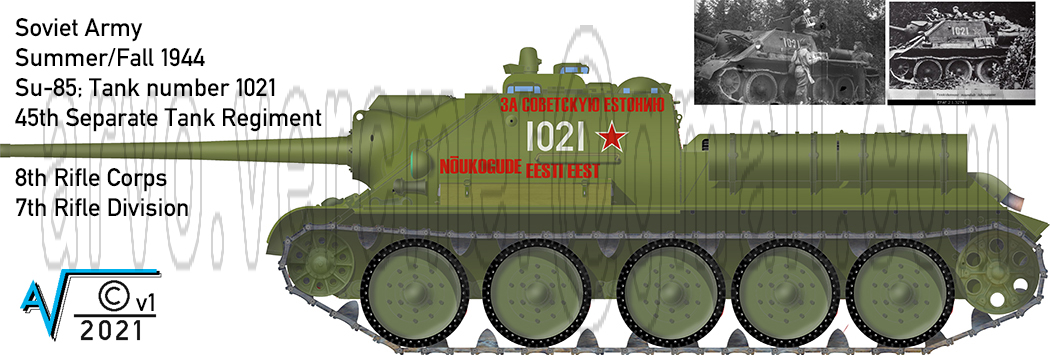

SU-85 venekeelses sloganis "Za sovetskuju Estoniju" on sõnas "Estoniju" e- ja s-täht sattunud ladina tähestikust.

Austatud Fossiil;
Austatud Larry;
Suur, suur tänu Teile abi ja terava pilgu eest. Kurat on arati detailides... ;)) Loodan, et olen nüüd nende uuendustega värvitahvlitel seal kus sooviksin olla - valmis 99,99999847% ;)
Aitäh.
Terv.;
A

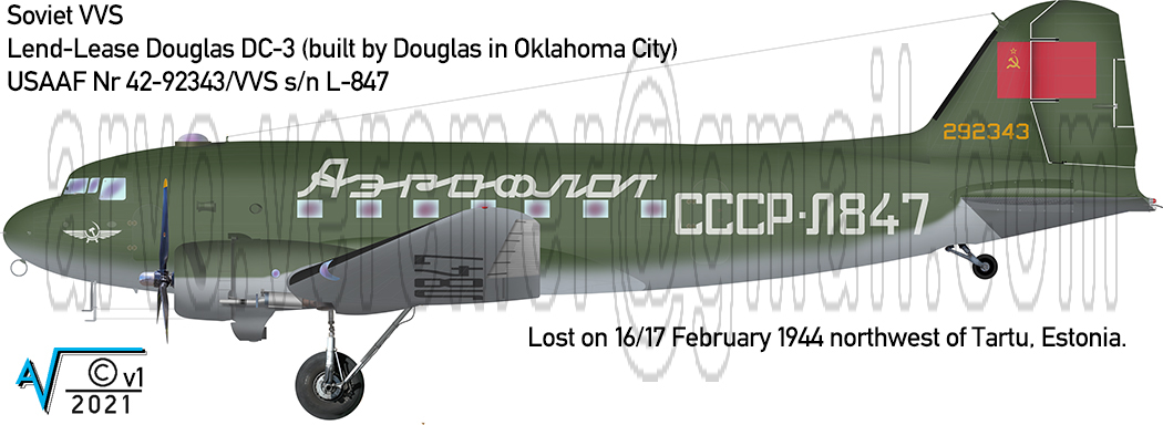

... arvan, et värvitahvlil olev DC-3 lennuk nägi nii välja, aga ma pole päris kindel ... ;)
... I think that the DC-3 airplane depicted in this color plate looked like this, but I am not sure... ;)
