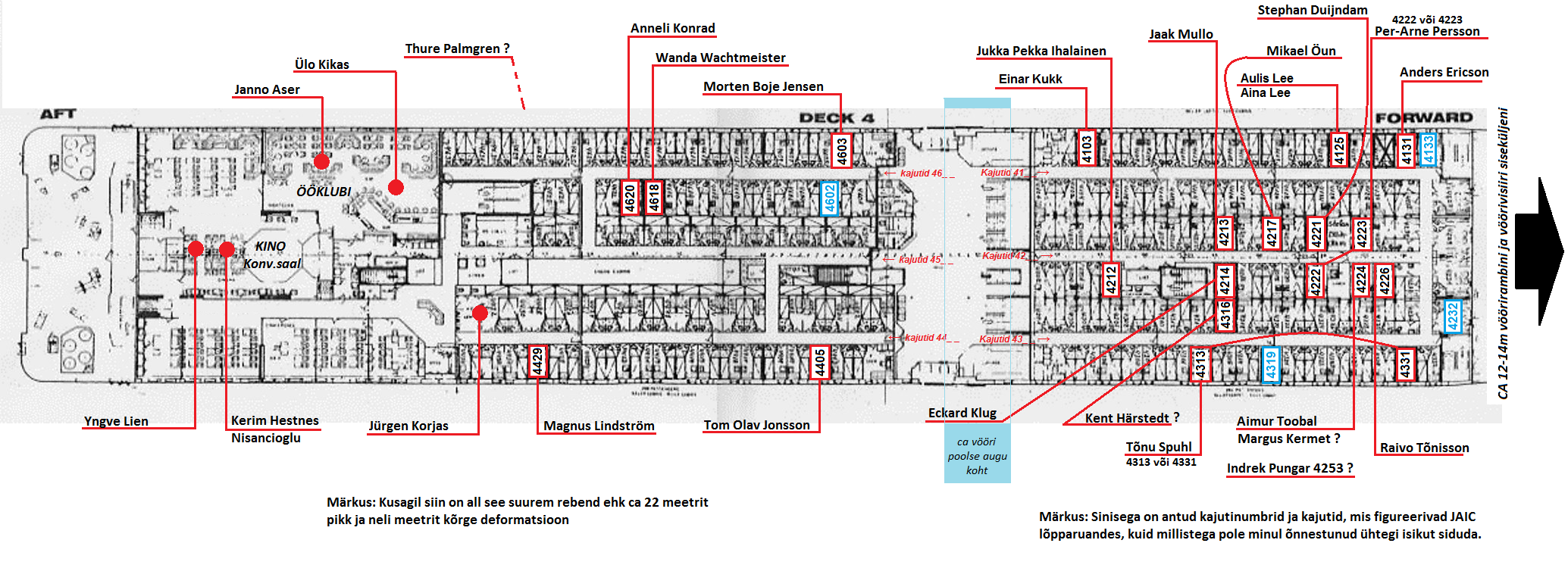

Lühikokkuvõte 4. tekilt pääsenute tunnistuste ja ütluste IMHO olulisemast osast.
Hakkame jälle laeva vöörist pihta ja liigume ahtri suunas.
Paneme ka tekiplaani, et oleks arusaadavam jälgida.

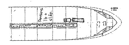

Veokijuht. Teinud vähemalt 15 reisi "Estonia" laevaga. Oli laeval Volvo veoautoga , tüüp F12, reg. nr. MOW 996, koos haagisega nr. AN 069. Persson jättis oma haagisega veoki autotekile vastavalt allolevale joonisele, mis on lisatud tema avaldusele.
Persson Volvo parkimisskeem.jpg (17.48 KiB) Vaadatud 8355 korda
Vastavalt sellele paigutati sõiduk keskkorpuse esikülje kõrvale nii, et haagise tagumine ots asus vöörirambist vaid umbes 20 m kaugusel. Veoauto ja haagis olid koormatud vineeriga. Veoautod ei olnud kuidagi kinnitatud, nad lihtsalt seisid ilma igasuguste kinnitusteta. Persson ei märganud muud rutiini kui eelmistel reisidel. Kuna sõidukid olid taas paigutatud nii lähestikku, et igasugune kinnitamine oli võimatu, hüüdis ta meeskonnale: "Te ei kindlusta kunagi veokeid."

- ta märkas, et alus hakkas ühtlase kreeni asemel küljelt küljele veerema;
- ta kuulis ka 3 tugevat kraapimist, mis järgnesid üksteise mõne sekundi järel ja pärast neid kraapivaid helisid kaldus laev tugevalt tüürpoordi poole;
- algul oli laeva kiikumine tugev ja väike kreen jäi püsima ning laev jäi mõneks ajaks selle kreeni juurde;
- veidi hiljem tõusis kreen järsku tugevalt ja kõik lahtine liikus kajuti ukse poole, misjärel laev tõusis uuesti püsti;
- ta tõusis voodist välja, pani riided selga ja eemaldas lahtised esemed ukse eest, et seda avada, seejuures pani ta taskusse kaamera ja äratuskella;
- peale ellujäämist sai ta aru, et äratuskell oli seisma jäänud kell 00.02 (Rootsi aja järgi), kuna hetkel, kui see laualt kukkus, olid järsu kreeni tõttu patareid välja kukkunud ja kell jäi seisma. Järelikult oli 1. tugev kreen tüürpoordi 00.02 Rootsi aja järgi, mis = 01.02 laeva aja järgi.

4213 Jaak Mullo
- ärkas üles, kui ta voodist järsult tüürpoordi poole paisati;
https://www.estoniaferrydisaster.net/es ... 21.3.2.htm
Jaak Mullo tunnistus.
Antud Tallinnas kriminaalpolitseile 29.09.94
„Olin 4. teki kajutis 4213 kui katastroof toimus. Magasin oma kajutis. Ärkasin põrandale kukkudes üles, sest praam kukkus paremale küljele. Kuulda oli ainult valjuhääldi kaudu "Alarm" eesti keeles. See info tuli enam-vähem lõpus. Enne katastroofi ei osanud ma midagi ebatavalist ega omapärast märgata. Kui üle parda hüppasin, oli praam täiesti paremal pool. Ma läksin mööda parvlaeva kõrgemat külge. Kui ma üle parda hüppasin, läks praam ümber. Mootorid siis ei töötanud. Kui ma laeva pardal seisin, põlesid tuled ikka veel. Kuna mul ei olnud pardal tuttavaid, ei saa ma nimetada kellegi nimesid. Mul oli Ford tüüpi veok ilma haagiseta. Ma ei pannud tähele, kas mu auto oli turvatud või mitte. Autod seisid nii lähestikku, et turvamiseks polnud nagunii ruumi. Minu sõiduk oli pargitud laeva tagumises osas peaaegu vastu ahtri kaldteed. Enne mind seisis tavaline pakiauto. Õnnetuse ajal oli võimatu kontrollida, kuidas see auto seal seisis. Ma ei tundnud ega kuulnud lainete lööke. Kui olin päästepaadis, nägin laeva vööri pikka aega püsti seismas, vööriramp nägi välja nii, nagu see oleks tahapoole kukkunud. Laeva nina vajus vette 5-10 minutiga."
[Tõlgitud ingliskeelse originaaltunnistuse järgi by Fucs]
Märkus by Fucs: 4 teki kajutites olid voodid valdavas osas sõidusuunaga risti.Kajutis 4213 oli voodi vastu kajuti ahtripoolset seina. Kajutis 4213 voodist põrandale kukkumiseks pidi laev korraks järsult seiskuma või tema liikumine järsult pidurduma.
4214 Eckard Klug
- oli voodis, kuulis kõvasid pauke, mida ta polnud oma paljudel varasematel reisidel kuulnud, tema arvates olid need autod, mis kukkusid autotekil;
- tema hinnangul olid kinnitamata sõiduautod ja veoautod ettepoole vastu vöörirampi liikunud ja vööri kaldtee lahti löönud, ning see on õnnetuse põhjus;
- Klug kuulis lisaks ülalmainitud paukudele ka pauku, mis oli kõva ja tugev, nagu oleks purunenud paks metallplaat;
- ta tõusis püsti ja selleks ajaks, kui ta oli jõudnud kajuti ukseni, vajus laev tüürpoordi kreeni;
- kui ta paaditekile jõudis, oli kreen umbes 30°.
- 1999. aasta oktoobris küsitlemisel väitis Eckard Klug, et tal on teavet selle kohta, et vööriramp ei olnud üldse kinnitatud.

4316 Kent Härstedt
- kell 24.00. ärkas summutatud heli peale, mis oli siiski "raske", nagu liiguks miski küljelt küljele ja põrkas jõuga vastu laevakere
- ta tundis end ebamugavalt ja ühines kolleegidega pubis Admiral
- pärast ca. 30 min. Baaris olemist laev rullus 2-3 korda, palju pudeleid kukkus riiulilt alla, laev tõusis püsti ja kukkus siis paremale küljele kreeni.
https://www.estoniaferrydisaster.net/es ... t/21.4.htm
Kent HÄRSTEDT istus katastroofi hetkel Admiral's Pubi baaritoolis.
Järsku kaldub laev ebatavaliselt järsult, minu tool läheb ümber. (…) - Laev kaldub uuesti sama intensiivsusega. Ja siis kümne sekundi pärast jälle kolmas kord, (…). - See võis võtta kokku pool minutit. Siis on kaks korralikku lööki, laev kaldub veelgi tugevamalt samale poole. (…) - Siis tuleb kolmas pauk. Ja kogu ruum variseb mu ümber kokku.
(Kent Härstedt: Det som inte kunde ske [1995])

4212 Jukka Pekka Ihalainen
- veokijuht, kes oli varem olnud rannavalves/mereväes Russarös;
- magama läksin kell 22:30, ärkasin raadiost tuleva muusika peale kell 00:32, keerasin heli vaiksemaks ja magasin edasi;
- ärkasin varsti pärast seda uuesti üles 3 väga tugeva paugu/põrke peale;
- mõistis, et mootorite pöördeid vähendati ja laev peatati;
- siis läks laev kreeni ja triivis tuules ja tormis;
- nägin kahte teist parvlaeva pakpoordis;
- kaks parvlaeva jätkasid oma kursil ja kiirusel;
- kohtas päästeparves Per-Erik Ehrnstenit.

4103 Einar Kukk (tüürimees-praktikant)
Einar Kukk on tunnistusi andnud viis korda.
29.09.94 Turus
29.09.94 Tallinnas
07.10.94 Tallinnas
17.10.94 Tallinnas
28.08.96 Tallinnas
Kokkuvõte tunnistustest:

4603 Morten Boje Jensen
Ütlused antud Taanis, Kopenhaageni politseile 06.10.94
- ca. 22.40 Rootsi aja järgi voodis [Laeva aeg: 23:40]
- 23.00 [24:00] lülitas tule välja, kuid ei saanud magada, ta kuulis pidevaid "väikseid paugutavaid hääli", mis ei tundunud talle loomulikuna.
- teatud aja pärast, ei oska öelda kui palju hiljem, kuulis 3 "pauku" üksteise järel.
- Esimese ja teise paugu vahel kõlas tema all [autotekil] autoalarm, aga mitte pärast
- 3 pauk tuli pakpoordi poolt; [märkus: tunnistaja ajab ilmselgelt segamini pakpoordi (vasak) ja tüürpoordi (parem)]
- varsti pärast seda vajus laev pakpoordi [s.t. tüürpoordi] ja samal ajal kuulis ta enda all suure objekti müra, mis liikus pakpoordi poole [tegelikult siis tüürpoordi].
- Mõne sekundi pärast hüppas ta voodist välja ja lahkus kajutist;
- ei pääsenud otse keskmisesse trepikäiku, kuna tema koridor oli „raudvarrastega tõkestatud“ [?], et edasi liikuda, ta pidi tagasi minema ja siis keerama tüürpoordis [tegelikult siis pakpoordis?] asuvasse koridori, mis oli vaba.
-ca. kell 23:40 läks voodisse
-ca. 00:00 kustutas valguse, und ei ole,
- väike paukumine ja müra koos kriipimisega, siis 3 väga kõva pauku,
- peale 2. pauku hakkas tööle üks autoalarm
- äkiline kreen kuni ca. 45°, samal ajal liikus / kukkus pauguga midagi suurt alumisel tekil
- Terasvarrastega blokeeritud koridor vastuvõtu/halli (reception) poolses otsas
4405 Tom Olav Jonsson
- ta oli oma kajutis ja oli just lõpetanud oma tualeti/pesuruumi tegemised, kui laev järsku tüürpoordi kreeni kaldus ega tõusnud enam püsti. ta vaatas oma aknast otse merre ja nägi laineid vastu akent peksmas.
Märkus: püstises asendis on 4. teki aknad 8,8 m üle veepiiri, umbes 45° tüürpoordi kreenis puudutasid aknad juba veetaset, mis tekitas mulje, et lained löövad vastu akent.
4618 Wanda Karin Elisabeth Wachtmeister
Tunnistus antud 29.09.94
- oli voodis, ei saanud magada
- järsku kuulis ta üht krahhi ["ett brak"]
- see oli kõva pauk ja seejärel läks laev tüürpoordi kreeni.
Tunnistus antud 01.10.94
- oli voodis kui kuulis tugevat valju müra
- müra oli seda tüüpi nagu „bumm“, mis paneb kohe aru saama, et midagi on valesti;
- laev kaldus oluliselt tüürpoordi poole ja jäi kreeni;
- küsimusele, millega ta võiks "bumm" müra seostada ütles ta, et see tuli laeva põhjast, sealtamast laevakerest, selge ja selgelt eristuv "bumm" - mitte ragin;
- kui ta jõudis ülemisele tekile, st 7. tekile, vaatas ta kella ja see oli 00:05 tundi Rootsi aja järgi [= 01:05 laeva aeg]

Wanda Wachtmeister õhtustas koos oma venna Holgeriga 6. tekil asuvas A-la-carte restoranis SeaSide, samal ajal kui laev sõitis vastu erakordselt rasket merd. Nad istusid tüürpoordi laua taha. Ühes naaberlauas istus neli meest. Kaks neist kandsid tumesinist 4 kuldse triibuga vormiriietust ja olid oletatavasti esindusõhtusöögil koos mitme teise isikuga, kellest üks oli suure klubiembleemiga jopega vanem meesterahvas, teine oli umbes 45-50 aasta vanune ja seljas veinipunane bleiser. Eaka mehe näoilme oli justkui pettunud. Holgerile ja Wandale jäi mulje, et neljal mehel ei olnud meeldivat koosviibimist, sest nad ei rääkinud üksteisele peaaegu midagi. See oli rohkem nagu sunnitud koosviibine.
Täiendava ülekuulamise ajal ütles Holger Wachtmeister [1. Tekk, kajut 1047] järgmist: Tunnistajad teatasid, et nad õhtustasid õnnetuse õhtul ca. 21.30-22.30 A-la carte Restoranis. Nad istusid laua lähedal, kus kaks laeva meeskonna liiget osalesid mingisugusesel ametlikul koosviibimisel. Mehed kandsid tumesinist vormiriietust kuldsete auastmesümbolitega. Laev sõitis kogu aeg tugevas tormis ja oli kuulda, kuidas lained vastu laevakere lõid. Ühe sellise lainelöögi „paugu“ ajal üks meeskonna liige kangestus. Seda oli selgelt näha, eriti mehe näol. Mehe kirjeldus: heledad juuksed, vuntsid.
https://www.estoniaferrydisaster.net/es ... pter20.htm
4620 Anneli Konrad (tantsutrupi „Pantera“ liige)
- tal oli ühine kajut Hannely Veidega, mõlemad tegid esimest reisi, seega polnud veel laevaga tuttavad;
- viimane etendus lõppes ca. 00.30, misjärel ta suundus oma kajutisse;
- ta eksis laevas ära ja sattus 2. autotekile lifti juurde, kus kuulis "põrget";
- tuli lõpuks oma kajutisse, tundis end halvasti, tualetis polnud vett;
Märkus: Henrik Sillaste töötas sel ajal 0-tekill masinaruumis mittetöötava vaakumsüsteemi kallal.
- ta lülitas magama jäämiseks oma kajutis tule välja, kuid see jätkas vilkumist (sisse/välja);
- ilmselt ta magas, sest ta väitis, et ärkas "kokkupõrke" tõttu ja laev värises, misjärel tundis, et laev kaldus ümber.
Tantsijad võisid Rootsi lauas õhtust süüa, kuid tormi tõttu enamikul neist iiveldas pisut ja suuremat söögiisu polnud. Hakati liikuma neljandal tekil asunud kajutitesse, kuid Anneli Konrad, kes oli laeval esimest korda, eksis lihtsalt ära.Ta jõudis oma eksirännakul alla teisele autotekile, kus kuulis midagi, mis meenutas kokkupõrke häält. Kohkunult edasi oma kajutit otsides jõudiski ta lõpuks sinna. Süda oli väga paha. Ta tahtis oksendada ning märkas kajuti WCs, et vett ei ole. Veidi hiljem magama minnes püüdis ta kajutis tuld kustutada, kuid lambid ei reageerinud lüliti vajutusele, vaid hakkasid plinkima sisse ja välja. Anneli ei jaksanud selle probleemi lahendamiseks midagi ette võtta, puges koisse ning jäi magama.Ta ärkas veidi hiljem, tundes, et laev rapub ja vajub küljele. Anneli tormas kajutist välja ja nägi, et koridor on paanikas põgenevat rahvast täis.
Pärast Eestisse tagasi jõudmist Tallinna lennuväljal toimunud ülekuulamisel ütles naine uurijale, et laeva valjuhäälditest tuli vaid ühe korra mingi teadaanne, kuid seegi kostis väga halvasti. Ühtegi teist teadaannet ei tulnud. Anneli võitles end seitsmendale tekile, õue tormi kätte, kus keegi ulatas talle päästevesti. Ta vaatas ringi ja nägi läheduses trupikaaslast Risto Ojasaart. Anneli jäi ootama päästepaatide vettelaskmist,kuid seda ei tulnudki. Lõpuks kukkus ta järjest enam küljeli vajuvalt laevalt vette, kust Ojasaar ta ühele päästeparvele sikutas. Parvel oli nii palju vett, et selle asukad pidid püsti seisma, sest kui nad oleks jäisesse vette maha istunud, külmunuksid nad kiiresti surnuks.

4429 Magnus Erik Lindström
- Magnus ja ta naine läksid magama umbes südaöö ajal, kuid aluse raskete kõikumise tõttu oli raske magada;
- kell 01.00 kuulis ta kummalisi hääli, hambahari hüppas klaasist välja ja muud asjad kukkusid maha, märkas autotekilt kostvat häält, tundus, et miski veeres üle autoteki;
- pärast veeremist kuulis ta üht rasket metallist pauku ja seejärel kreenis laev 10°-15° tüürpoordi poole.
- Raske on täpsemalt öelda, kui palju ja kõvasti alus edasi kreenis ja rullis.

Ülo Kikas
- oli ööklubis esimese kreeni ajal;
- ca. 01.15 laev veeres pakpoordist tüürpoordi;
- kui jõudis tekile 7 oli 30° kreeni ja mootorid seiskusid.
https://www.estoniaferrydisaster.net/es ... 21.3.4.htm

Jürgen Korjas
- laev kõikus raskelt
- ootamatult kukkus laev ühele küljele
- tuli wc uksest välja ja nägi laes pragu, millest pritsis vett
- väljas nägin kahte laeva, üks vasakul pool, teine ahtripool,
- pärast ca. 30 minutit pööras laev ennast kummuli
Sõpradega laevareisil olnud keskkooliõpilane Jürgen Korjas meenutab oma pääsemise lugu, mis algas, kui oli viibinud ööklubi kõrval asuvas tualettruumis ja laev järsku ühele küljele vajus.
"Kaks inimest hüppasid veel paati ja siis tekkis rüselus ja selle rüseluse ajal keeras laev end veel. Siis libisesime vette. Samal ajal oli vees palju päästeparvesid, katkiseid paate, paadi osasid. Vees tekkis suur rüselus. Püüdsin pääseda paati, kuid jäin kahe kummipaadi vahele. Sealt rabelesin kuidagi lahti. Siis sain päästepaadi peale. Hiljem mind päästeti," kirjeldab ta pääsemise lõpuhetki.
https://www.delfi.ee/artikkel/69814277/ ... adi-vahele
Väljavõte originaaltunnistusest.
- Kuulsin üleval korrusel müra, kuna laev õigesse asendisse enam ei vajunud sain aru, et midagi on valesti. Tualetist väljudes otse ukse poolt 2m edasi oli laes pragu kust tuli vett. Hakkasin minema ülespoole. Kaupluse korrusele jõudes nägin ühte naisterahvast kes istus toolil. Jõudes üles tekile nägin ma mõnda inimest, need võisid ka olla inimesed, kes tulid koos minuga üles, mingit tunglemist ei olnud. Sellel hetkel töötasid laeva mootorid normaalselt ja põles tava valgustus. Tekil olles hakkas üks meeskonna liikmetest jagama päästeveste. Saades vesti seisin umbes 15 minutit laeva tekil selle ukse juures kust ma üles tekile tulin. See oli sellel tekil mis oli üleval pool. Enamus inimesi olid rahulikud ja seisid hanereas päästevestide järjekorras. Siis taas tunglemine ja ma libisesin pikali teki peale ja proovisin vinnata ennast käsipuule ja mis mul ka õnnestus. Selle käsipuu peale tuli veel inimesi. Tõenäoliselt tuli siis esimene häiresignaal st. Et keegi röökis valjuhääldis, mida röögiti ma aru ei saanud.
Tualetist väljumise momendist oli kulunud umbes 30 minutit. Sellel ajal nägin ma kaht laeva, täpsemalt laeva tulesid. Üks oli meie laeva suhtes vasakul pool, teine taga. Sellel ajal olid paljud inimesed roninud käsipuu peale. Kui palju inimesi oli, ma ei tea, sest ei vaadanud. Minu lähedal oli palju inimesi. Kõigil keda mina nägin olid päästevestid seljas.
Umbes 10 minuti pärast vajus laev täiesti külili ja siis ronisin laeva külje peale ja hakkasin ennast vee poole laskma. Laev hakkas üha kiiremini ennast ümber keerama. Ma ronisin laeva põhjale. Ma nägin enda ees ühte ühte naist, endast möödumas kahte inimest.

Janno Aser
- laev värises/vibreeris, kui ta järsku vajus tüürpoordi kreeni,
- nägi mööblit liikumas alla küljele;
- kreen oli 45°, kui ta oli jõudnud välja 7. tekile.

Kerim Hestnes Nisancioglu
- veidi enne kreeni algust hakkas laev lainetes võrdselt küljelt küljele veerema ja ta usub, et siis ei tulnud lained enam eestpoolt. Sel ajal ta mootoreid ei tundnud; seoses selle veeremisega kaldus laev tüürpoordi poole ja ta kuulis nende all [autotekil] midagi libisemas tüürpoordi. Müra järgi tuli see mingist kohast nende all ja pidi olema mingi suur objekt;
- varsti pärast seda müra tundis ta, et laev kaldus rohkem tüürpoordi poole;
- nad tulid Infolauda, seal oli kaks tüdrukut, kes keeldusid nendega rääkimast - nad olid täiesti abitud.
Yngve Lien
- ca. 23.00 üritas minna magama;
- kuulis tugevat müra ja laev kaldus tüürpoordi poole.
- 7. tekil olles oli kreen 30°, hiljem kreen stabiliseerus

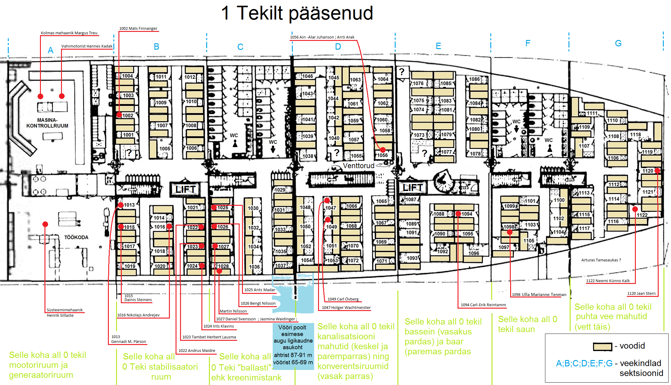

P.S.1
Eespool olevasse postitusse viewtopic.php?p=692689#p692689 tulid muudatused:
4.-ndalt tekilt pääsenute nimekirja tuli juurde Krista Kööp ja lühiülevaade tema tunnistusest.
P.S.2
1.-selt tekilt kajutist 1098 pääses Ulla Marianne Tenman, mitte Arturas Tamasaukas. Kuna ma ei saa enam seda oma vana postitust muuta, siis toon siin nüüd eraldi ära 1.teki muudatused.
Lisan 1.-selt tekilt pääsenud Ulla Marianne Tenman tunnistuste kokkuvõte ja Arturas Tamasaukas jääb nüüd ikkagi ilma konkreetse kajutinumbrita, sest seda pole teada.
Lisan uuesti ka 1.se teki plaani koos vastava parandusega.
1098 Ulla Marianne Tenman
- oli enne õnnetust oma kajutis;
- mõni aeg enne seda kuulis kannatanu mitut kõva pauku ja millegi peksmist millegi vastu, mida ta pidas imelikuks ja ohtlikuks, seetõttu otsustas ta minna 7. tekile ja oodata, mis juhtub;
- pärast seda, kui ta oli natukene olnud 7. tekil, kuulis ta tugevat pauku ja seejärel kaldus laev tüürpoordi poole.
https://www.estoniaferrydisaster.net/es ... t/21.3.htm
Ulla TENMAN (kajutist 1098)
Ulla lahkus kajutist 1098 umbes 10-15 minutit enne dramaatilist esimest kreeni (den Dramatiska förta slagsidan). Ulla kuulis kõvasid lööke ja midagi, mis tabas seda kohta, kus ta voodis lamas ja ta tundis end halvasti. (Hon hörde "dunkar och något som slog" där hon låg i sin bädd och kände silla till mods.). Ta tõusis püsti ja sattus lõpuks 7. tekile lamamistooli istuma. Hetke pärast kuulis ta tugevat pauku ja kohe pärast seda veeresid salongi liikuvad esemed alla tüürpoordi (laeva parema külje poole). (Efter en stund hörde hon en kraftig smäll och strax därpå rasade lösa föremål i salongen ner mot styrbordssidan.) (Knut Carlqvist: Tysta leken, lk 32)
https://keskustelu.suomi24.fi/t/4317350/tapaus-estonia
https://vastavalkea.fi/2019/09/28/estonia-in-memoriam/
Mina saan nüüd seega kokku 21 esimeselt tekilt pääsenud reisijat + 3 meeskonnaliiget, kokku 24 esimeselt tekilt pääsenud inimest (Lõpparuande järgi pääses 1.-selt tekilt 19 reisijat ja 3 meeskonna liiget, kokku 22 inimest; Enno Tammer sai oma raamatus "Uppumatu Estonia" kokku 21 esimeselt tekilt pääsenud inimest).

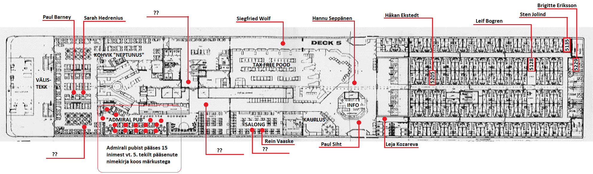

5. tekilt pääses JAIC aruande järgi 31 inimest.
Mul on puudu neli nime... samas on 1.-el tekil lõpparuandega võrreldes "üle" 2 isikut...
5.-nda teki plaan
Minu andmetel 5. Tekilt oma pääsemisteekonda alustanud pääsenud.
Kajuti number (kui on) ja isiku nimi.
5128 Leif Bogren
5135 Sten Jolind
5205 Håkan Ekstedt
5206 Lars-Torsten Österberg (oli "Pub Admiralis" e. nn. Karaokebaaris)
5229 Brigitte Eriksson
**** Leja Alexandrovna Kozareva - (oli koridoris tualettruumide juures)
**** Hannu Seppänen - (oli Tax Free poe juures)
**** Rein Vaaske - (oli üldruumis/salongis)
**** Siegfried Wolf - (oli Tax Free poe juures)
**** Georg Sörensen - (kusagil tüürpoordi kajutis?)
**** Paul Siht - (oli mänguautomaatide juures)
**** Paul Barney - (oli kohvikus Neptunus)
**** Sarah Hedrenius - (oli kohvikus Neptunus)
**** Pierre Thiger - (oli Admirali pubis koos Altti Hakanpääga)
**** Altti Juhani Hakanpää - (oli Admirali pubis koos Pierre Thigeriga)
1007 Veljo Juuse - (oli "Pub Admiralis")
**** Ronnie Bergqvist – (Rootsi politseinik; oli "Pub Admiralis")
**** Karin Bergqvist - (oli "Pub Admiralis")
**** Maria Fägersten - (Rootsi politseinik; oli "Pub Admiralis")
**** Thomas Grunde - (oli "Pub Admiralis")
**** Kent Härstedt - (oli "Pub Admiralis")
**** Rolf Sörman - (oli "Pub Admiralis")
**** Tåge Kjell Oskar Hellgren (Rootsi politseinik; oli "Pub Admiralis")
**** Jan Grafström (Rootsi politseinik; oli "Pub Admiralis")
**** Urban Lambertsson - (oli "Pub Admiralis")
1119 Rait Põllendik - (oli "Pub Admiralis")
**** Tiina Mölder - (lahkus just "Pub Admiralist ja liikus 6.-nda teki poole)
Lühikokkuvõte 5. tekilt pääsenute tunnistuste ja ütluste IMHO olulisemast osast.
Hakkame laeva vöörist pihta ja liigume ahtri suunas.
- umbes kell 23.00 [Rootsi aeg] hakkas laev merel kõikuma ja kõvasti lainet murdma;
- ärkasin sellisest mürast nagu terasplaatide vastu terasplaate löömine;
- pärast neid terasest hääli kaldus laev tugevalt tüürpoordi poole, kuid abikaasa takistas tal voodist välja kukkumast.
- müra tuli ees-suunast
https://www.estoniaferrydisaster.net/es ... 21.3.3.htm
- ca. 24.00 [laeva aeg] laev hakkas kõikuma, abikaasa tahtis laeval ringi teha, kuid naasis mõne minuti pärast vaikselt ja läks samuti magama
- kuulis metalli löömist vastu metalli, vahetult pärast seda läks laev paremale kreeni
5135 Sten Jolind (Rootsi päästeameti spetsialist)
- oli mitu korda 7. tekil ja vaatas üle reelingu;
- kuulis kell 00.00 enne magamaminekut tugevaid pauke ja arvas, et laev liigub liiga kiiresti;
- enne 01.00 kuulis 2-3 tugevat pauku eestpoolt, tõusis püsti ja riietus;
- kui ta kajuti ust avas, kaldus laev järsult ja laialt tüürpoordi poole ning kõik libises vastu ust;
- alguses ei olnud koridorides kedagi;
- laev kreenis astmeliselt.
- Mul oli oma vanuse kohta korralik kehaehitus ja erialased teadmised sellest, mida katastroofiolukordades teha tuleb.
Ta väljus kiiresti kajutist ja ronis viiendal tekil olevast lähimast trepist üles. All meres valis ta esimese parve: veidi eemal oli teine, millel oli nii katus kui ka valgustatud latern. Kohale jõudes ei saanud ta üle ääre, vaid teda aitas pimedas ujunud Tõnu Tõniste.
https://www.aftonbladet.se/nyheter/a/6n ... tva-ganger
5128 Leif Bogren
- läks magama kell 23.30 (Rootsi aja järgi);
- laev käitus nagu väike paat mis üle lainete põrutades kihutas
- kirjeldab müra, mida tekitab vastu rasket merd sõitev alus;
- nii ta lamas seal ja kuulas ja järsku kostis BOMM, mis ei olnud enam seesama müra, see oli kurjakuulutav heli;
- ta jätkas lamamist ja kuulamist ning oli imestunud, miks nad nii kiiresti edasi läksid?
- magama minekust esimese ebatavalise mürtsuni ja kuni mootorite seiskumiseni oli möödunud võib-olla 10-15 minutit, st kell oli 23.40/23.45 Rootsi aja järgi;
- algul oli sellel BOMM-il lisahelid: tohutu BOMM-BOMM ja siis veel korra BOMM;
- ta lamas ärkvel ja siis tuli järgmine BOMM.
- See oli kindlasti teistsugune müra kui tavaliselt, nüüd oli meri rajusem ja nad liikusid aeglaselt sellele vastu ja siis tuli järgmine VROMM-BOMM, nüüd lõid aluse kereplekid kokku ja siis oli ka KRAHH (CRASH).
- Nüüd peavad nad kiirust vähendama, oli tema järgmine mõte ja mootorid seiskusid.
ta arutles edasi: Miks pidi mootorid seiskama? Mootoreid ei seisata täiskäigul ja selleks ajaks polnud alus veel tüürpoordi kreeni läinud.
- Ca. 1 minut pärast mootorite seiskumist kaldus laev tüürpoordi (20°).
- Tal kulus ca. 5 min. et jõuda tekile 7 (2 tekki ülespoole) ja siis oli laeval kreen juba ca. 45°.
Protokoll 02.10.94 tunnistusest:
- Bogren on töötanud ka laevatehases ja on seetõttu tuttav metalliliste helidega. - Teatud määral on ta ka merega kursis, kuna tal on lõbusõidulaev.
- Bogren kirjeldas heli nagu keegi lööks sepahaamriga (kuvaldaga) vastu laeva kereplaati või kere.
- Ta märkas löögihelisid 2 minuti jooksul kolm korda.
- Talle jäi mulje, et müra kostus eest, pakpoordi poolt ja alt.
- Bogren nentis, et alus ei rullinud, vaid kaldus vastu laineid.
Kokkuvõte kirjeldustest tema raamatus: "Ma elasin üle "Estonia" katastroofi"
- algul oli laeval tavaline raskest ilmast tingitud raksumine/paukumine
- kell 00.00 oli väljas 8. tekil ja vaatas vööri, nägi fantastilisi veekaskaade, kiirus oli tema arvates antud olukorras liiga suur.
- kell 00.30 üritas minna magama.
- ca. 00.40-00.45 kuulis järsku madalaid metalli lööke.
- 30-60 sekundit hiljem käis üks pauk;
- veel 40-60 sekundi pärast tohutult kõva metalne pauk (talle tundus, et kereplaat purunes sissepoole).
- 1-2 minuti pärast seiskusid mootorid.
- 1-2 minutit hiljem järsk kreen paremale
- kell oli ca. 00.55 kui ta oli juba teel 7. tekile.
- 7. tekile jõudmiseks kulus tal umbes 5 minutit, siis oli kreen juba 45°.
https://biblioteket.stockholm.se/sok/au ... fen%201994
Alles siis, kui võtsin ühendust Leif Bogreniga, ühe ellujäänuga, kes kirjutas katastroofist raamatu ja kes rääkis mulle, et lindistus tema ülekuulamisest Soome politseis on jäljetult kadunud, muutusin mõtlikuks. Bogren oli politsei ülekuulamisel spontaanselt teatanud, et esimese suure pauguga tekkis tal tunne, nagu oleks kere sisse auk löödud. Bogrenil on laialdased lehtmetallitööde kogemused laevatehases. Bogreni ülekuulamine jäi salapärastel asjaoludel kadunuks. Forssbergi tõrjuv reaktsioon Bogreni ettepanekule temalt uuesti tunnistus võtta muutis mind veelgi kahtlustavamaks.

Paul Barney
- ärkas paugu/šoki peale ja arvas, et on toimunud kokkupõrge;
- siis kuulis ta praksumist ja kraapimist ning miski libises mööda laeva kere külge;
- ta tõusis püsti, et vaadata, mis toimub, kui laev järsku väga tugevalt tüürpoordi poole kaldus ja mööbel sügavamale küljele liikus.

Sarah Hedrenius
- läks magama alates ca. 21.30, kuid tundis laeva rasket liikumist;
- ärkas kahest tugevast paugust, mis panid laeva värisema (ta arvas, et nad on vastu kivi põrganud), laev liikus üles-alla;
- ta jäi peaaegu magama, kuid mitte kauaks, kui tekkis suur kreen ja ta teadis, et see on nüüd väga tõsine;
- jõudis 7. tekile, kus kohtus Kent Härstedtiga;
- algul tundus ahter vöörist kõrgemal olevat ja hakati ahtrisse kõndima, kuid olukord muutus, vöör läks üles ja ahter vajus alla.

Veljo neljane kajut 1007 asus Estonia esimesel, kõige alumisel tekil, kahe autoteki all. Seal oli veel üks inimene, aga kes, seda ta ei tea. Kui ta hilisõhtul kajutisse sisenema hakkas, oli too teine reisiline juba magama keeranud.
Ent Veljo, kes toona oli 24, pööras uksel ringi. Sealsamas pikas koridoris, oma kajuti kõrval, sattus ta kokku viie-kuue Viljandimaalt pärit noorega. Nood olid lõbusas tujus, ütlesid Veljole, et mis ta siin all passib, tulgu nendega kaasa viiendale tekile, kus Admirali pubis hakkab peagi esinema Urmas Alender.
Veljo, kes tollal töötas Ida-Virumaal Iisakul väikses autoremonditöökojas, ei olnud teab mis Alenderi fänn, ent otsustas noortega siiski ühes minna. Sest und tal eriti polnud.

Kent Härstedt
- magas oma kajutis 4. tekil;
- ca. 00.00 ärkas "summutatud" heli peale, mis oli siiski "raske" - nagu miski liiguks küljelt küljele ja siis jõuga vastu laevakere põrkas;
- tundis end rahutult ja ühines kolleegidega "pubi Admiralis";
- pärast seda, kui ta oli seal olnud ca. 30 minutit hakkas laev värisema ja küljelt küljele veerema, palju pudeleid kukkus riiulitelt maha;
- laev pöördus tagasi püstiasendisse ja kreenis uuesti tüürpoordi poole;
- laev oli 45° kreenis, kui ta jõudis 7. tekile, kus kohtus Sara Hedreniusega.

Pubi Admirali tüürpoordi seina ääres, mis oli laeva sisehallidesse viiva ukseava vastas, istus harrastussukelduja nimega Rolf Sörman. Noorena mängis Sörman merele mineku mõttega ja oli mõned nädalad ohvitseri koolitusel Rootsi parvlaeval Silja Line'il, enne kui otsustas, et õigusteadus annab parema elu. Nagu ka Pierre Thiger, ei kiidanud ta heaks kiirust, millega Estonia lainetesse aeti, ja vastandas seda käitlemist, nagu ta mulle hiljem ütles, poliitikaga, mida ta mäletas Silja Line'ilt, kus laevu aeglustati varakult. Reisijate mugavuse pärast, eelkõige eeldades, et inimesed jätkavad oma kulutuste tegemist restoranides ja baarides. Ilmselt polnud eestlased sellisteks kapitalistlikeks peensusteks veel päris valmis. Õhtul varem oli Sörman jälginud, kuidas nad oma laevaga jõhkralt Viking Mariellast mööda kihutasid.
Sörman ja neli naist suundusid 7. tekile, pakipoordipoolsel küljel, tuulepealsele promenaadile merd vaatama. Kohale jõudes käisid välisuksed lahti ja kinni, ilmselt seetõttu, et riiv oli katki läinud ja trepikojast viiv vaip oli soolase veepritsmega läbi imbunud. Kolm neljast naisest läksid õue mineku pärast närvi.
Lõpuks leidsid nad kõik peavarju pubis Admiral. Nad tellisid õlut ja istusid mõnda aega kõlaritele liiga lähedal, et rääkida. Tunduvalt enne kella 1 öösel taandusid nad müra eest pubi kõige kaugematesse piirkondadesse, mis juhtusid asuma väljapääsu vastas, mööda laeva tüürpoordi seinaäärt. Selle lühikese jalutuskäigu ajal tundis Sörman oma jalge all tekil kahte või kolme erinevat lööki.
Hiljem oli aega rahulikuks vestluseks. Naised istusid diivanil, mis oli põranda külge kinnitatud. Sörman istus toolil näoga nende poole. Seinas olid aknad, mis olid ookeaniööst mustad. Viis minutit enne kella 1:00 vabandas üks naistest end Sörmani südamlike vastuväidete peale. Tema nimi oli Anita Person-Flygare. Ta kõndis infolauast mööda, peatrepist üles ja otse oma kajutisse 6. tekil. Kui varsti pärast seda laev kreeni kaldus, avanes ta kajuti uks ja ta kukkus oma kajutis tahapoole, olles raskusjõu tõttu surutud vastu kajuti kaugemat seina. Kuna ta oli sihikindel ja krapsakas, õnnestus tal lõksust välja tulla, kaldus koridorist läbi minna, 7. tekile ja välispromenaadile ronida, ning lõpuks ellu jääda.
Rolf Sörman ja tema kolm allesjäänud kaaslast liikusid veelgi kiiremini. Kui Pubi Admiral kaosesse varises, hüppasid nad libiseva prahi vältimiseks diivanile. Laine loksus vastu nende kõrval asuvaid aknaid ja kattis seejärel klaasi rohelise veega, mida valgustas laeva sisemuse valgus. Kui laev kõige järsemast kreenist tagasi kiikus, kasutas Sörman ja tema grupp võimalust lähedal asuva väljapääsu avamiseks. Nad ootasid seal korraks veel ühe kõikumistsükli pärast, sööstsid seejärel üle lageda siseteki läbi külgkoridori ahtritrepi poole, mis asus laeva keskkoha lähedal pakpoordis. Selle löögi ajal tabas allakukkunud külmkapp peaaegu Sörmani ja paiskus seejärel vastu seina. Koridorist väljus mees, kes hüüdis: "Ära paanitse. Meeskonnal on kõik kontrolli all!» Sörman ja tema kaaslased ei paanitsenud. Teisest küljest uskusid nad, et laev oli kontrolli alt väljas. Nad jõudsid ahtritrepi juurde. Kasutades käsipuid ja messingist piirdeid, tõusid nad kiiresti kahe teki jagu ülespoole, kohates teel vaid mõnda teist reisijat. Nad ei kuulnud nõrka ja eksprompt teadet: “Häire! Häire! Laeval on häire!”....
Trepi ülaosas 7. tekil avastasid nad, et osa meeskonnaliikmetest (kelle kajutid sellel tekil asusid) olid moodustanud inimketi, et aidata inimesi mööda kaldpõrandat üles promenaadi uste juurde. Kui laev aga järsemalt kreeni läks, kadus meeskond õue avatud tekile. Sörman ja tema rühm jõudsid sellegipoolest ukseavasse ja ukseraamist kinni võttes tõmbasid nad end sealt läbi. Nad olid esimeste reisijate seas, kes promenaadile jõudsid. Pärast seda, kui ühte päästevestikonteinerit ei õnnestunud avada, õnnestus neil avada üks teine. Sel ajal veel rühmana tegutsedes aitasid nad üksteisel leida terved päästevestid, koos rihmadega, ja need päästevestid selga panna....
Seal oli ka kuritegevust. Tõepoolest, mõned esimesed inimesed, kes järgnesid Rolf Sörmanile ja tema kolmele naiskaaslasele välja peaaegu tühjale promenaadile, olid jultunud vargad – kamp noori eesti mehi, kes kasutasid segadust ära, rebisid Sörmani kaelast kuldketi ja naistelt sularaha ning ehted. Jahmatava kiirusega röövisid nad ka teisi tekil ja kadusid seejärel sisse, ilmselt selleks, et trepist üles ronima hakanud rahvamassidest läbi trügida. Nad olid enesekindlad, nagu kurjategijad kipuvad olema, ja nad ei pruukinud isegi arvata, et laev võib nad lõksu püüda, kuigi parim tõend on, et nii see juhtus....
Sörmani vihastas selline rünnak. Olles hõivatud endale ja kolmele naisele sobivate päästevestide leidmisega, seisis ta peagi silmitsi ohtlikumatlaadi agressiooniga. Probleem sai alguse ahtritrepikojas elu pärast võitlevate reisijate seas puhkenud kaklusest – paanikaga seotud vägivaldsest käitumisest. Kui kreen lähenes 45-kraadisele kaldenurgale, tõusis ahtritrepikojast välja rühm inimesi kes pärast ennast välja promenaadile võideldes sööstis juba seal viibivatele reisijatele kallale, rebisid nende kätevahelt välja päästevestid või rebisid need neilt seljast. Inimesed võitlesid loomulikult vastu, kuid mõned kaotasid. Pole teada, mis hukkunutega juhtus, kuid kui nad läksid vette ilma ujuvvarustuseta, nagu mõned reisijad tegid, siis võib öelda, et nad mõrvati. Nende ja päästeveste ära rebijate vahel toimus kaklus. Nad jagunesid võitluses oma grupiga kaheks paariks, ühes oli kaks naist, teises Sörman ja kolmas naine – ning rünnakuohu tõttu ei saanud nad enam uuesti liituda. Naised kes jäid neist kaugemale kadusid, ega jäänud ellu....
Sörmani ainsaks kaaslaseks oli nüüd keskealine rootslanna Yvonne Bernevall, kes oli koos temaga seminaril osalenud, kuid ei olnud lähedane sõber. Nagu Sörman, oli ka tema füüsiliselt tugev. Promenaadil agressorite eest põgenemiseks ronisid nad kahekesi 8. tekil lagedale alale. Seal oli vaiksem. Tekk oli nagu terasest mererand, mis kaldus ohtlikult vastutulevate lainete poole. Selle nõlvad olid aga kaetud libisemiskindlate kummeeritud mattidega ning neid katkestasid mitmesugused päästeparvede kinnitused, torud, laeva väljaulatuvad osad ning kõrgemate ehitiste seinad, sealhulgas eelkõige kapteniteki ja selle kohal asuva navigatsioonisilla seinad ja suur keskel asuv laeva korsten – see kõik võimaldas piisavat tuge. Kui laevakere ümberminek ja üleujutus jätkus, muutus seal püsimine vee tõttu raskeks sest lained ulatusid vastu tekke pekstes kõrgemale, kiskudes ohvreid väikeste rühmade kaupa või ükshaaval maha. Kui abimootorid üles ütlesid ja tuled kustusid, puhkes uus karjumine, kuid see rahunes uuesti, kui avariigeneraator tööle hakkas. 8. tekile saabuma üha rohkem inimesi....
8. tekil pumbati äkitselt õhku täis näiliselt täiuslik parv koos ülestõstetud varikatusega, mis oli nagu telk, koos väikese vilkuriga – ning kohe tormas sellele suur rahvahulk, liiga palju inimesi, et sisse pääseda. Yvonne Bernevall tahtis ka sinna kiirustada, kuid Sörman kartis rahvahulka, mitte vähem selle tuju kui suuruse pärast ja veenis teda eemale hoidma. Tal polnud kavatsust vette minna. Oma kogemustest troopikas sukeldumisel, kus isegi leigetes vetes pidi ta soojas püsimiseks kandma sukeldumisülikonda, oli ta veendunud, et sureb külma kätte väga kiiresti. Ta oli just tegelemas ühe nende enda juures asuva päästeparve konteineriga ja tal oli lootust see õigel ajal avada.
Kui kreen oli 80 kraadi ja laeva seest kostis valju kukkumismüra, avanes korstna juures luuk ja Sörman nägi hirmunud motoristi sealt välja tulemas. [See oli siis motorist Hannes Kadak - märkus by Fucs] Motorist hakkas inglise keeles karjuma: “Vesi tuleb autotekile!” Tema kõrvale ilmunud süsteemiinsener [See oli siis Henrik Sillaste - märkus by Fucs] lõi teda rahustamiseks näkku. Nad kadusid koos. Kolmas insener [Margus Treu - märkus by Fucs] pidi ilmuma varsti pärast seda, kuigi Sörman teda ei näinud. Sillaaknad purunesid nüüd lainetes. Kummeeritud matid tulid tekkidelt maha, kuhjusid hunnikusse ja kukkusid vees ujujatele peale. Seejärel puudutas korsten ookeani pinda, tähistades 90-kraadist kaldenurka, ja kirbe aurupilv ümbritses laeva, kui merevesi puutus kokku kuumade väljalasketorudega.
Elektrigeneraator ütles üles ja inimesed karjusid, kuid akud lülitusid sisse ja süttisid luminofoorlambid ehk avariituled. Raketi sähvatus kadus öösse. Laevapasun kõlas valjult ja leinavalt, hüvastijätuks. Laev hakkas tagurpidi minema. Seistes ootamatult silmitsi väljavaatega, et laev veereb nende otsa, hakkasid paljud endiselt 8. tekil rippuvad inimesed vette kukkuma et püüda ujuda. Nad olid ohtlikult vastutuult, tormi poolel. Mõned takerdusid juhtmetesse ja kraanadesse või lohisesid alla või hukkusid lainete mõjul. Laeva keskpaigas kukkusid raskeimad lained peaaegu teki ülaossa ja ahtris tõusid nad sellest täielikult üle. Sörman pidi konteineris oleva päästeparve avamise lootused maha matma. Ta ei uskunud oma päästevesti, et see teda elus hoiab. Ta otsis Yvonne Bernevalli kätt ja nad kukkusid koos merre.....
https://www.opendemocracy.net/en/estonia_2872jsp/

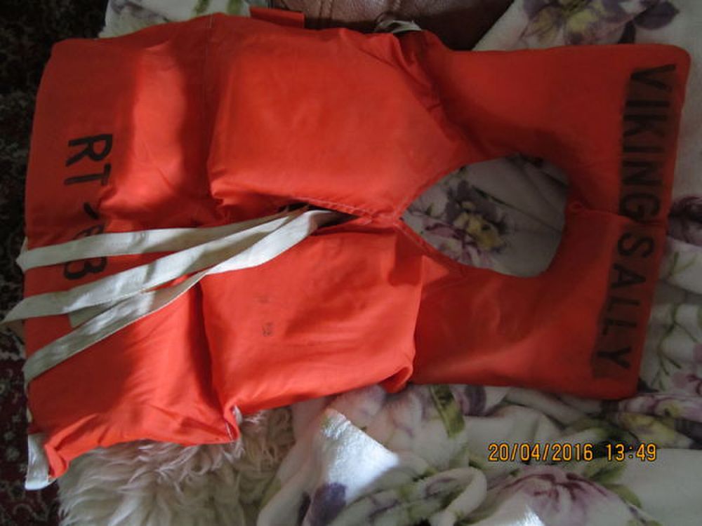

Millised Estonial olnud päästevestid olid ? nsvl ajal kui ma purjetamas käisin olid päästevestid kõva täidisega ehk siis penost või uretaanvahust klotsid olid tugevasse riidesse õmmeldud , samas oli päästevesti küljes lamp / pirn ja kuivelement , mis märjaks saades pidi valgust andma , lisaks veel nööri küljes vile . Samamoodi olid kivikõvad päästerõngad , millega võis uppuja päästmise asemel inimesele viga teha .
Sekeldaja
Postitusi: 997
Liitunud: 29 Aug, 2014 17:38
Re: Parvlaev "Estonia" hukkumine
Postitus Postitas Sekeldaja »
Sellised (leitud osta.ee puhvrist, juures selgitus: "1994 aasta sügisel Riguldi randa,Läänemaal ujunud Estonia päästevest väga heas säilivuses"):

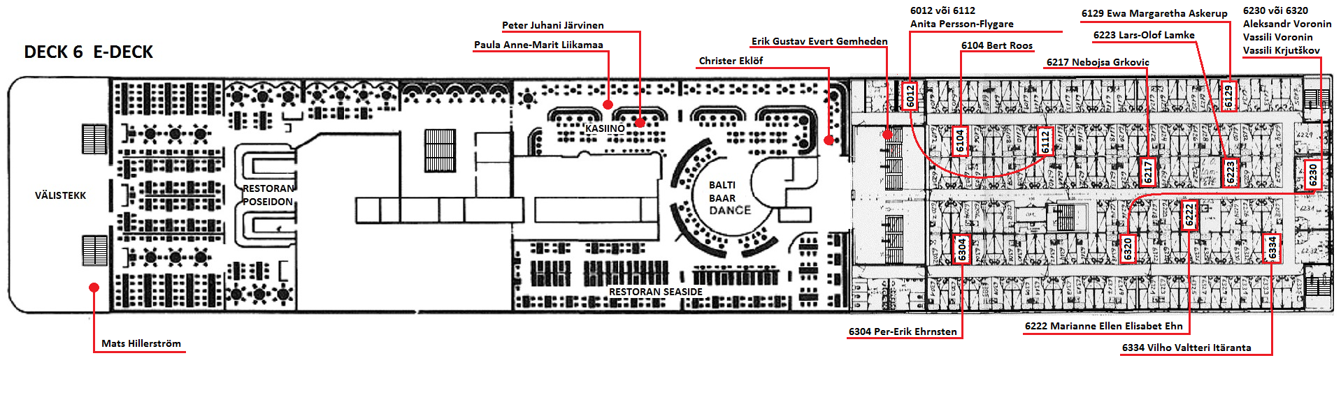

Kuues tekk.
6.tekilt pääses lõpparuande kohaselt 16 inimest.
Minu andmetel 6. Tekilt oma pääsemisteekonda alustanud pääsenud.
Kajuti number ja isiku nimi.
6012 või 6112 Anita Persson-Flygare
6104 Bert Roos
6129 Ewa Margaretha Askerup (Roosti poliseinik)
6217 Nebojsa Grkovic
6222 Marianne Ellen Elisabet Ehn
6223 Lars-Olof Lamke
6230 või 6320 Aleksandr Mihailovitš Voronin
6230 või 6320 Vassili Voronin
6230 või 6320 Vassili Krjutškov
6304 Per-Erik Ehrnsten
6334 Vilho Valtteri Itäranta
4219 Christer Eklöf
1026 Erik Gustav Evert Gemheden
1027 Mats Hillerström
**** Peter Juhani Järvinen (krupjee)
**** Paula Anne-Marit Liikamaa (krupjee)
6. teki plaan
Isikud, kellel olid kajutid 6. tekil, kuid kes õnnetuse hetkel viibisid kusagil mujal.
Nendeks on:
6107 Maria Elisabeth Fågersten (oli Karaokebaaris e. Pub Admiralis (5. tekk))
6119 Ronnie Ingvar Bergqvist (oli Pub Admiralis (5. tekk))
6126 Tåge Kjell Oskar Hellgren (oli Pub Admiralis (5. tekk))
6217 Rolf Sörman (oli Pub Admiralis (5. tekk))
63?? Hannu Seppänen (oli 5. tekil kaupluste lähedal)
6317 Siegfried Wolf (oli 5. tekil Tax Free Shop lähedal)
6.-ndalt tekilt pääsenud isikute tunnistuste kokkuvõte:
- püüdis magada, kuid teda hoidsid ärkvel kõvad mürad, mis tekkisid parvlaeva sõitmisest avamerel,
- ärkvel hoidsid teda eelkõige määramatud põrutused, mis eristusid praami tavalistest müradest;
- põrutused ja müra kordusid regulaarselt 4-5 korda. "tang, tang, tang"; müra, lühike paus ja jälle sama;
- ta tõusis püsti ja hakkas riietuma, kui parvlaev järsku tüürpoordi poole kreenis ning tema kohver istme pealt kukkus ja koos mööbliga vastu ust libises;
- mainitud müra tuli alt ja eest;
- müra ei olnud põhjustatud merest ja ei olnud ka äkilise plahvatuse moodi heli, vaid see oli regulaarne, iga "tong, tong" heli oli võrdselt tugev, väike paus ja sama uuesti ning regulaarselt;

Per-Erik Ehrnsten intervjuu Peter Janssonile 1. mail 2000:
- Estonia väljus mõnevõrra hilinemisega umbes 19.15/20. Kell 19.00 olid sõidukid endiselt pardale minemas, ta kuulis sõitmise helisid.
- Laev hakkas märgatavalt rappuma pärast kella 21.00 ja umbes kell 23.00 läks ta 6. tekil oma kajutisse 6304, mis oli ilma akendeta sisekajut kus voodi oli laeva ahtripoolses kajutiseinas.
- Ta ei mäleta märkimisväärset veeremist, vaid lihtsalt laeva visklemist,
- ta ärkas mitu korda kere vibratsiooni peale, kui vöör lainetesse sukeldus,
- mingil ajal asendusid need vibratsioonid uute helidega, milleks olid tavalised 4-5 tong-tong helid, lühike paus ja jälle sama tong-tong, mis näisid edasi kanduvat läbi laeva konstruktsiooni vibratsioonidena kuskilt eespoolt ja alt;
- tong-tong helid tulid nii lühikeste intervallidega, et neid ei saanud põhjustada laine;
- laeva liikumises ei toimunud mingeid muutusi, mida ta suutnuks tong-tong helidega seostada.
- "Tonge" oli 4-5, siis paus 4-5 sekundit ja siis jälle 4-5 "tongi", "tongide" vahe jäi samaks, nt talvel vastu laevakere põrkuvad jäätükid põhjustavad vaiksemat heli kui need need tang-tang;
- ta ei mäleta, et oleks sel ajal märganud mootori pöörete muutust;
- oli kaks "tang-tang"-i jada enne tüürpoordi suuremasse kreeni vajumist.
- Tüürpoordi oli kõigepealt üks väiksem ja siis seejärel suurem kreen, kui ta sai just püksid jalga ja kõik lendas vastu ust;
- ta võttis need asjad ukse eest ära, läks välja, keeras keskmisse trepikäiku, tormas trepist üles tekile 7, kus Silver Linde ja veel kaks meremeest aitasid ta välistekile,
- Silver Linde rääkis raadiosaatjaga ja keeldus mingit korraldust täitmast, ta oli väga ärritunud (Ehrstenoskab ja saab eesti keelest aru)
- Kreen oli umbes 30°, kui ta tekile välja tuli ning tuul ja lained tulid sisse tagantpoolt (30° kuni 60° ahtrist vasakult).
- Selg vastu 7-nda teki pikivaheseina nägi ta ahtris kahte parvlaeva 20–30° pakpoordis; - samal ajal nägi ta taevas kuud ja laeva vööri üheaegselt;
- parvlaev stabiliseerus mõnda aega 30-50° kreenis;
- lained tulid pakpoordist ahtrist ja laev triivis koos tuulega, ahtrist lähenevad ja üle põhja uhuvad lained uhusid lõpuks tema ja teised inimesed üle parda ning nad sattusid vette samal küljel, kus korsten ja sild olid st. tuulealusele küljele.
- Ta nägi vees olles laeva poole vaadates umbes vööriluugi alt paistmas stabilisaatori tiiba ja see ei liikunud.
- Kui ta üle parda uhuti, oli ta sillast veidi eespool.
- Veest nägi ta aluse siluetti kuuvalguse taustal.
https://www.estoniaferrydisaster.net/es ... 21.3.7.htm
- oli koridoris teel 6. teki ahtrisse
- laev rammis kõvasti merd ja järsku vajus kreeni, aina kiiremini, laev värises;
- paiskus vastu tüürpoordi vaheseina
- kõndis edasi ühe jalaga tekil, teise jalaga seinal

4219 Christer Eklöf
- istus õhtul Balti Baari vasakus pardas, 6. tekil, kuni tantsugrupp lõpetas esinemise raske kõikumise tõttu. See oli umbes 00.00 Eesti aja järgi. Laeva liikumine oli äärmiselt raske, mis põhjustas pidevat kere rappumist ja vibreerimist.
Ta käis 8 tekil avatud teki esiosas ja nägi kuidas vöör sukeldudes lainetesse ja kuidas vesi lendas üle kogu laeva. Seal oli veidi valgust ja ta nägi ankrutuulesid. Ta ei mäleta, et oleks ühtegi teist laeva näinud.
- Siis ta läks pubi Admirali kus toimus Karaoke ja Jasmina Waidinger oli esimene laulja. Seal oli väga rahvarohke ja ta läks tagasi 6. tekile, kus ta istus sissepääsu kõrval vasakus pardas.
- Mõne aja pärast, ta arvab, et ta ca. 01.00 oli tunda esimene kolmest väga raskest mürtsust ja esiosa tõusis ja langes tagasi ja siis käis veel üks raske pauk, esiosa tõusis taas ja siis kolmas pauk
- pärast kuuldut järgnes kreen tüürpoordi.
- Seal oli vähem kui üks minut vahet viimase paugu ja tüürpoordi kreeni vahel
- Kolmandale kõige suuremale kreenile järgnesid tohutud põrutused, ilmselt alumise teki tax-free poest, kui kõik lahtine liikus sügavale alla tüürpoordi poole.
- Ta jõudis kiiresti tekile 7 ja väljus avatud tekile, kui kuulis kõlaritest "Haire, haire".
- Kui ta juba meres olles vaatas ringi, nägi ta vööri pöördumas kuu poole, mis tema arvates asus kagus. - Ühtegi teist alust ta ei näinud.

parkija kirjutas:Millised Estonial olnud päästevestid olid ? nsvl ajal kui ma purjetamas käisin olid päästevestid kõva täidisega ehk siis penost või uretaanvahust klotsid olid tugevasse riidesse õmmeldud , samas oli päästevesti küljes lamp / pirn ja kuivelement , mis märjaks saades pidi valgust andma , lisaks veel nööri küljes vile . Samamoodi olid kivikõvad päästerõngad , millega võis uppuja päästmise asemel inimesele viga teha .
Tänapäeval on laevade reisijate päästevestid samuti kõva täidisega. Meil kodus on üks, millel on tähtaeg läbi. Penost klotsid sees. Lamp, mis reageerib veele, samuti vile (alajahtunud inimene ei suuda enam karjuda).
Sellise vestiga vette hüpates pannakse käed rinnale risti ja hoitakse rinnaesiste klotside ülaservast kinni, et vette maandumisel see sulle lõuahaaki ei annaks.
Seda laeva reisijatele keegi ei õpeta, väikelaevajuhile aga küll. Ja kutselised meremehed hüppavad ka kõrgelt vette õppuste ajal.
Laevalt kiire lahkumise ajal on viga saamise võimalusi piisavalt ka ilma rõnga ja kõva vestita. Näiteks need soolikad, mida pidi liueldes sõidad alla päästeparve. On eelmine reisija veel alt ära minemata, siis maandud talle selga. Ja 10 m kõrguselt "kõhukaga" vette hüpates on samuti vigastuse võimalused.
