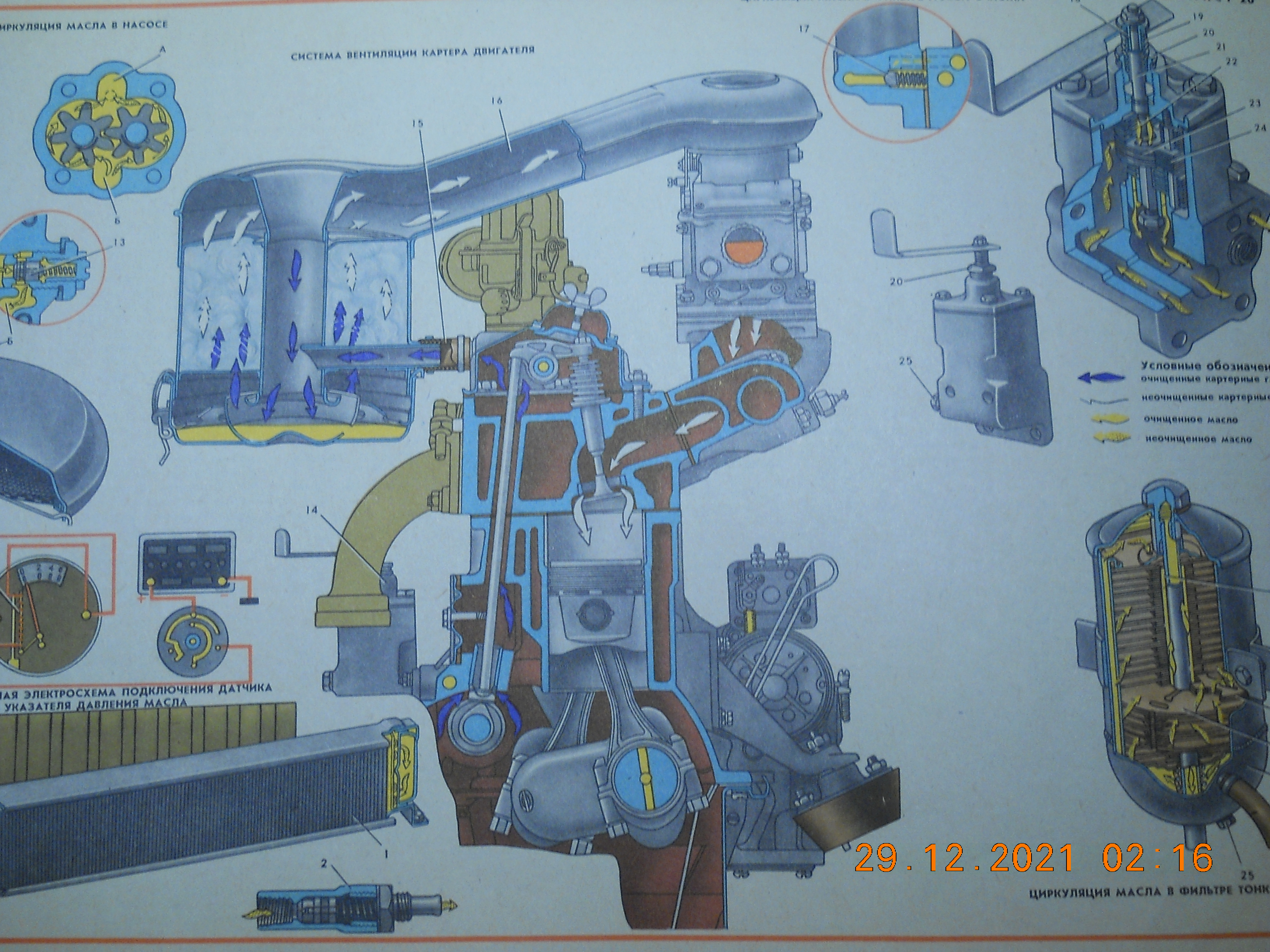

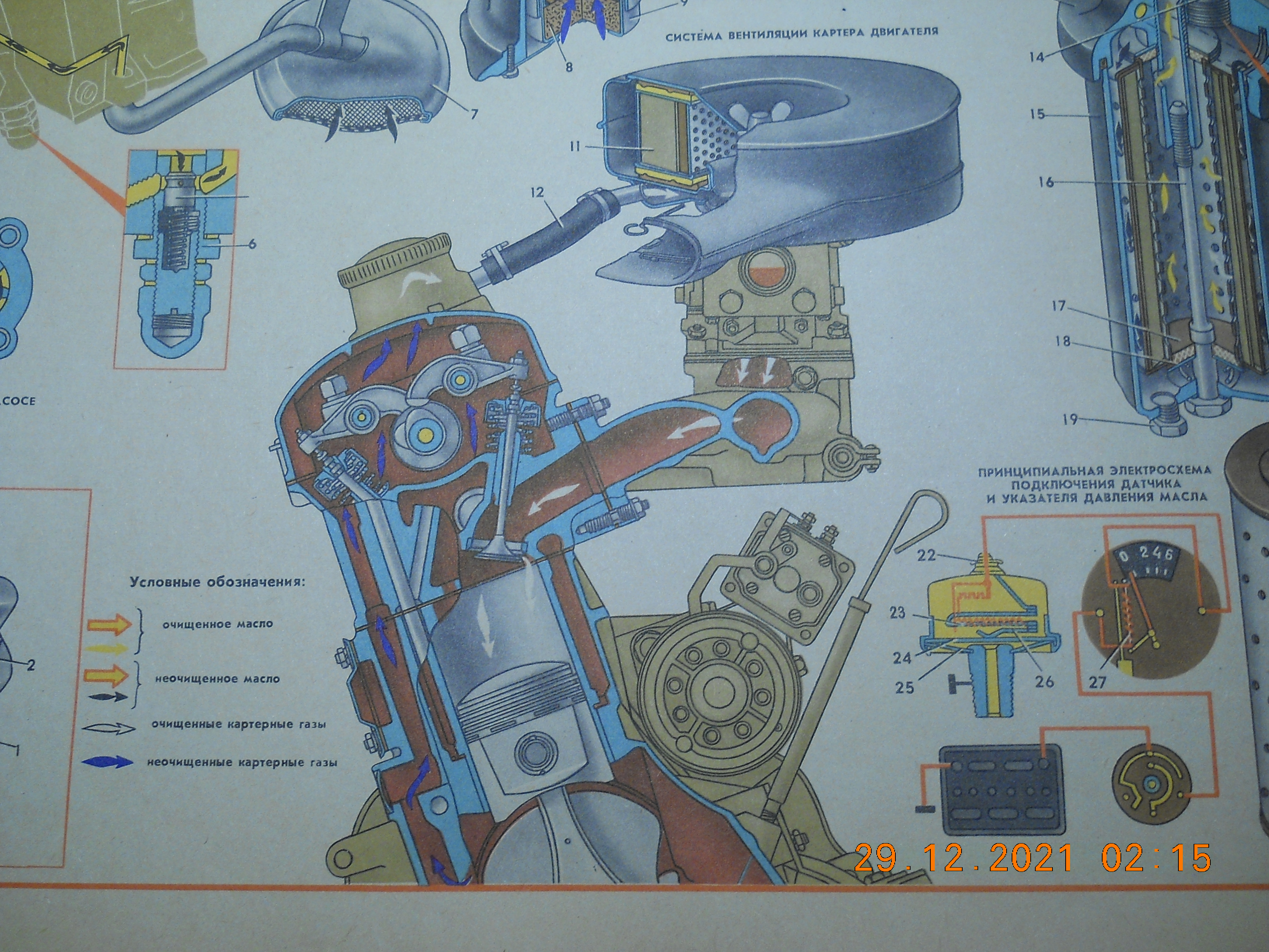

Siis otsustasin et p... sse see keskkonnakaitse ja tõmbasin karterituulutuse vooliku sisselaskekollektori küljest ära. Kollektorile lõin sellesse kohta puupunni ette ja tuulutuse vooliku pistsin otsapidi tühja Coca-Cola pudelisse. Peale sellist modifitseerimist kadus mootoril komme lõhkuma minna ära. Ma käisin tollal iga päev Kuusalust Tallinnase tööl ja selle otsaga tuli pudelisse kuskil 200-250 g õli. Selle valasin pärast sõitu mootorisse tagasi -jumalast puhas õli ja ega seda raisata ei olnud.
