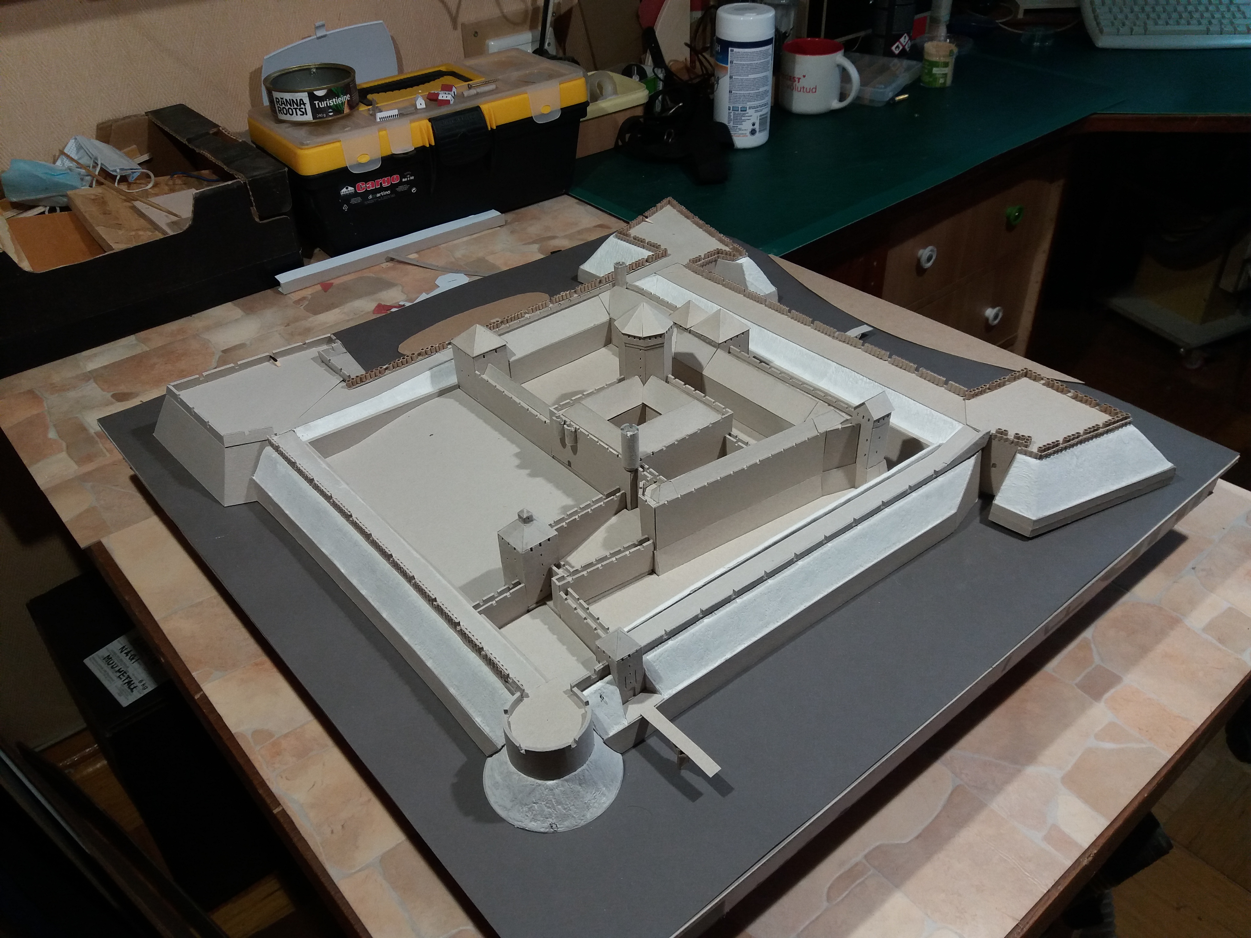

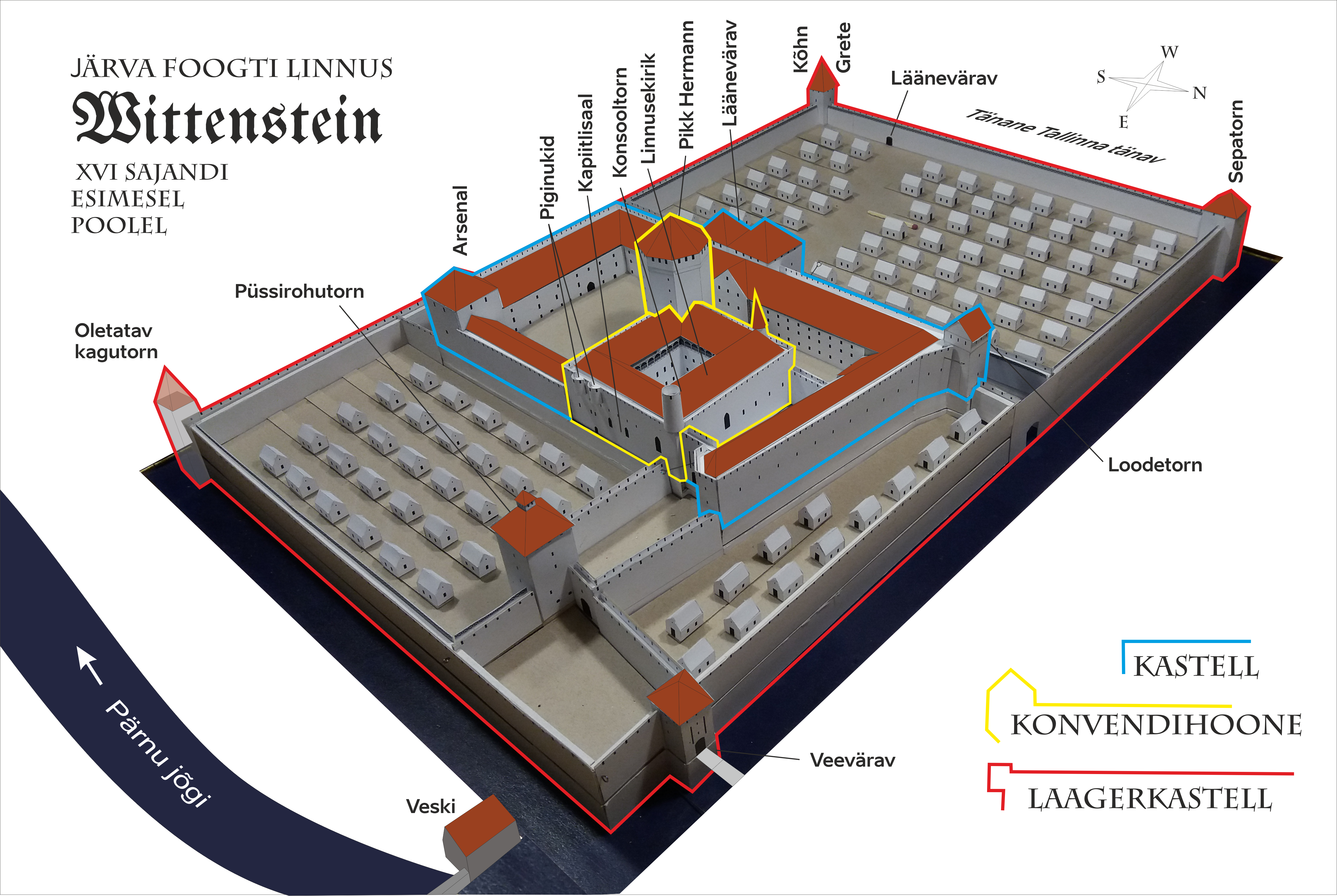

Viimased poolteist aastat olen Järvamaa muuseumi ahvatlusel, iseenda tahtel ja ajaloolise tõe väljaselgitamise huvides tegelenud asjaga, mida lapsepõlvest peale olen tahtnud teha - Paide linnuse maketiga.
Aluseks on ajaloolase Kalle Krooni kaevamised ning leiud Rootsimaa arhiivides. Mina liitusin sellega oma lapsepõlvest pärineva ajaloohuvi, kunstnikukalduvuste ja vist mitte kõveriti kasvanud käte tõttu.
Hetkel panen üles kaks teatud staadiumite pilti:
1. Järvamaa foogti linnus seisuga ütleme jõulud 1557
2. Rootsi kuninglik kindlus aastal kusagil 1630

Kas keskaegse linnuse lääneküljes olev hilisem "Rootsi alev" oli nii korrapärase kujuga?

Castellum kirjutas:Kas keskaegse linnuse lääneküljes olev hilisem "Rootsi alev" oli nii korrapärase kujuga?
"Rootsi alev" jääb selle maketi piiridest üldse välja, see asus üle praeguse Tallinna tänava, ehk veel rohkem läänes.
Pildil on orduaegse laagerkastelli läänepoolne eeslinnus palgasõdurite jaoks. Rootslaste tulekul 1562 hakati selle asemele kohe muldkindlustusi rajama, ehkki Kõhn Grete ja Sepatorni varemed nendevaheliste müüridega jäid esialgu alles.

Diametraalselt vastassuunast - kirdest

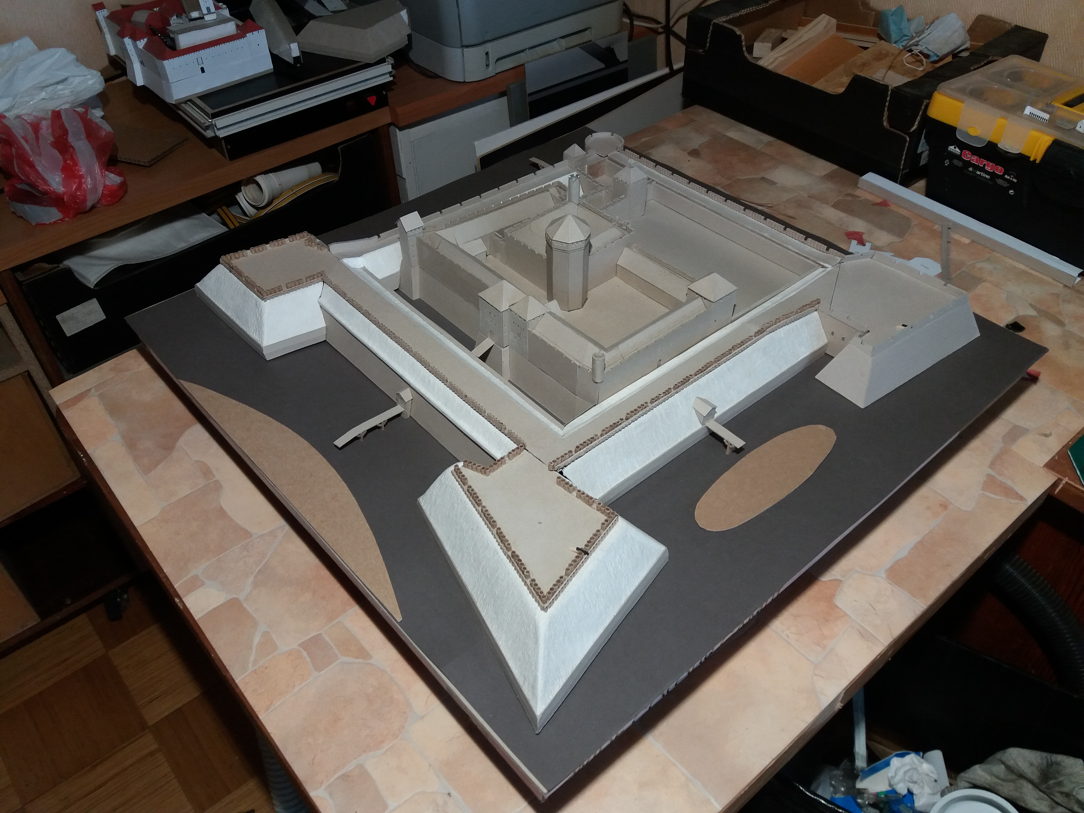

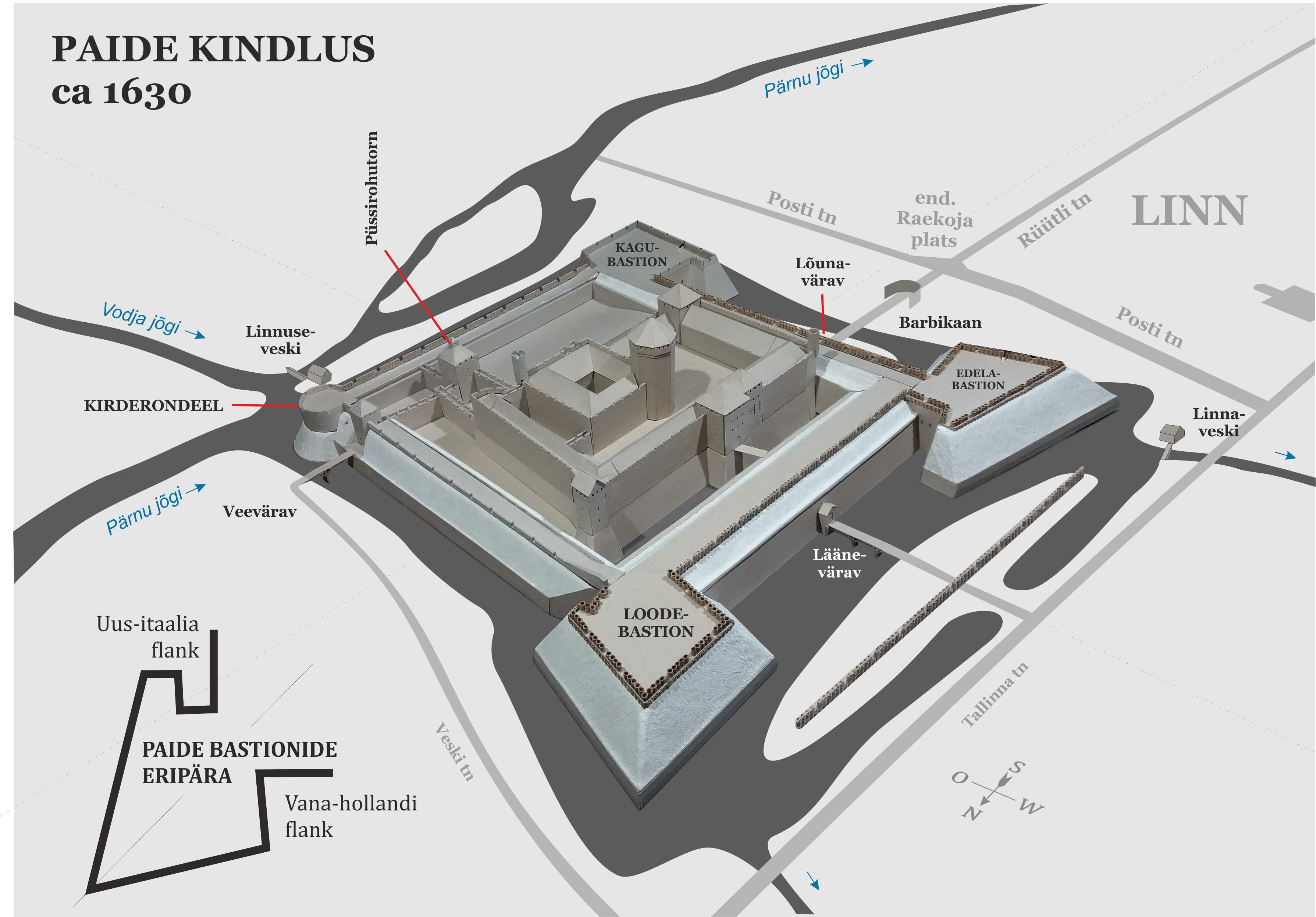

Eelmisel talvel tegelesin ordulinnuse perioodiga, mis oli oluliselt raskem, sest müürijäänuseid ja andmeid on ikka kuradi vähe ning georadari kasutamisest võib ainult unistada. Õnneks on natuke kaevamiste tulemusi ja nende interpretatsioone.
Sel talvel võtsin aga ette Rootsi bastionaalfordi ehk siis ajavahemiku 1581-1636. Pärast moskoviitide käest tagasivõtmist võtsid rootsmanid põhjaliku ümberehituse ette. Siis tulid Rootsi-Poola sõjad, rindelinn ja tulevase Karl IX peakorter , piiramised 1602 (Poola võtab), 1604 (välilahing Paide all) ja 1607 (Rootsi võtab).
Hea küll, rootsikindlus võis 1630-ndatel välja näha selline nagu piltidel näha.
- Mis on veider ja juba peaaegu tõestatud - kõik kolm bastioni olid ristsugutised: parem flank uus-taalia süsteemis oriljooni ja ilmselgelt kasematiga, vasem flank aga vana-hollandi stiilis.
- Kagubastion jäi lõpuni ümber ehitamata, seetõttu madalam ja välise kivimüüriga.
- Läänekurtiini sees aga olla siiani käigud. Austet rahvavalgustaja Hupel mainib neid. Sestap kõrgem tugimüür.
- Valliväravad on lihtsalt markeeringud. Need tuleks süvistada vähemalt pooliti valli sisse... aga sellega ma küll ei kiirustaks. Las pärisajaloolased vaidlevad selgeks. Praegu saan need libistada sobivasse kohta :)
Vaade edelakaarest

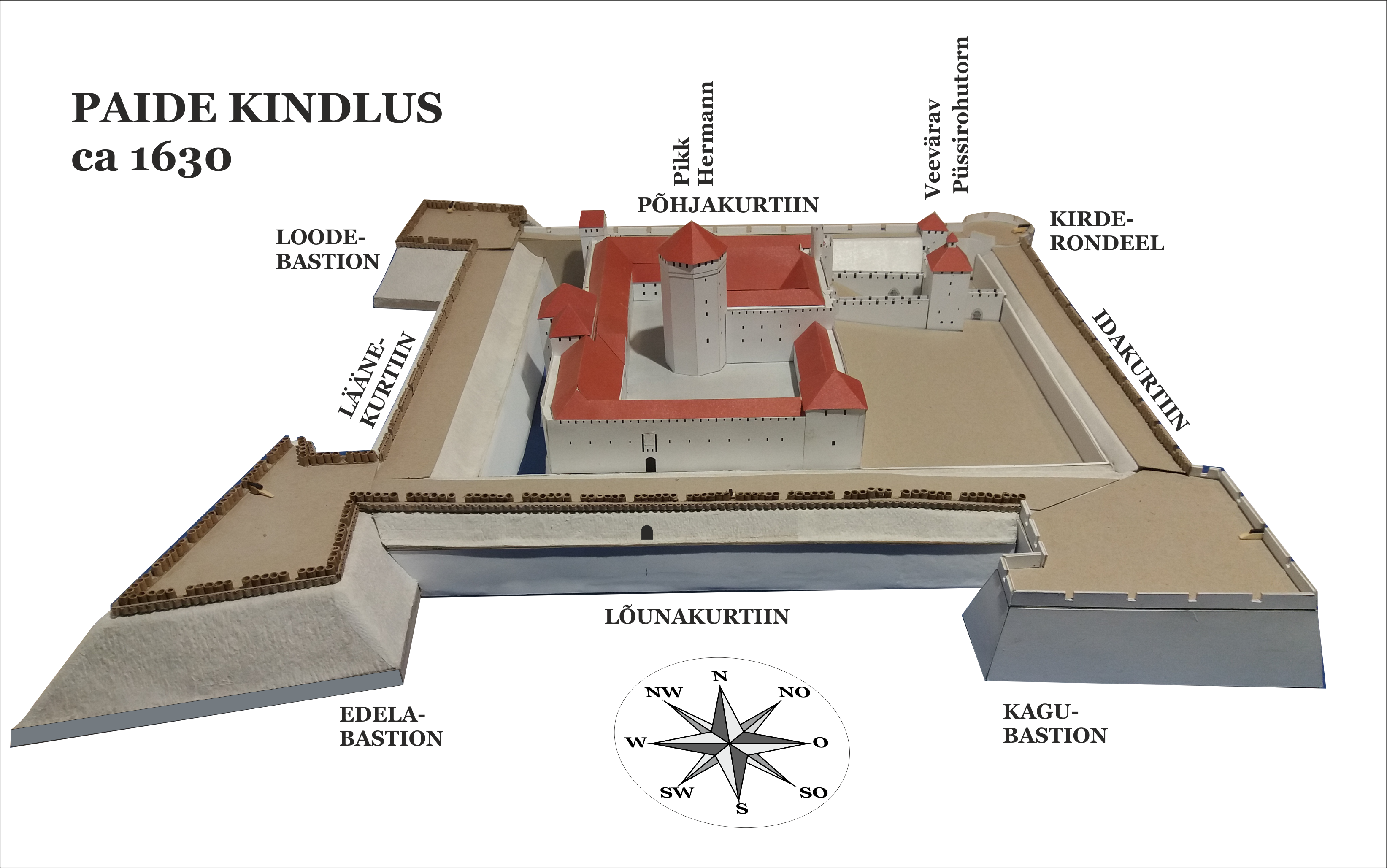

Lõikasin-kleepisin ja joonistasin kokku ühe nägemuse :)
Endal on ka väga kasulik suuremat pilti näha.
Paide_Wittensteini Rootsi fort ca 1630
