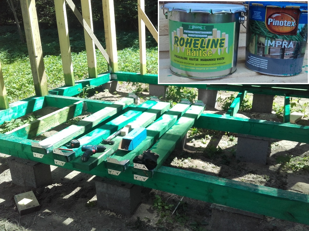

Kui huvitab...
Ehitasin omale n.ö. "just" sauna. S.t. 2018a kevadel hakkasin pihta ja augustis oli valmis.
Täpselt 20m2, et EHR-ide ja ehituslubade jne asjadega mitte lolliks minna ja närve rikkuda.
Tegin ise enne ka arvutis n.ö. "projekti" valmis, et oleks kõik selge ja ka materjalide mõõdud ning kogused teada.
Joonised ja värgid... arvutis hea mõõte võtta ja planeerida asju....
Kohe tekkis umbestäpselt sama probleem ja küsimused, kuidas lahendada põrandad.
No sai ikka pikalt vaagitud ja mõeldud ja uuritud ja loetud ja jälle vaagitud ja...
Kõige kindlam oleks olnud alla valada betoonplaat.
Kuna puudus võimekus kopaga alus tühjaks tõsta ja ise segumasinaga segu teha ning juurdepääs nt segumasinale põhimõtteliselt puudus... no ja raha ka ülearu palju polnud... siis lõpuks sai tehtud postvundament ja puitpõrandad.

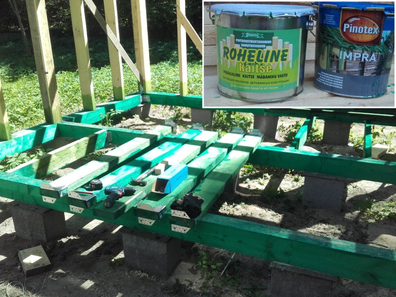

Alusvöö 150x150 ja keskel üks pikkupidi põrandatala 100x150, nende vahele põiktalad 150x50 sammuga 60.
Kogu alumine osa puidukaitsevahendiga kokku.

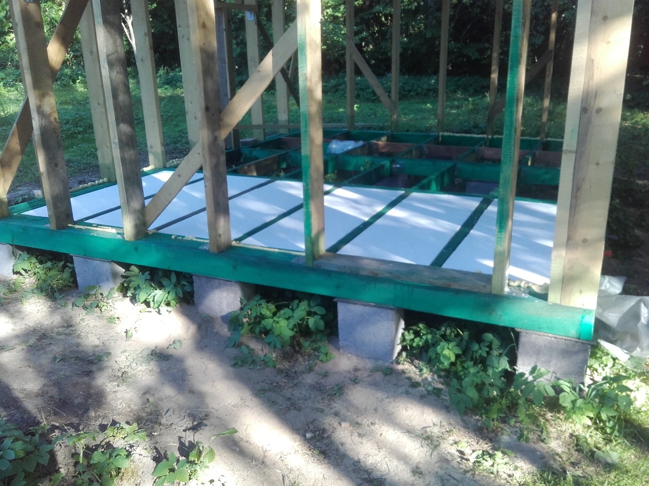

Talade alla 8mm niiskuskindel OSB (ilma kaitsevahendita), OSB-i alla kogu põranda täisulatuses tsingitud traadist spetsiaalne nn "näriliste" võrk.
OSB peale, talade vahele 150-nene PENO.
Selle peale 22mm paksune soonega OSB niiskuskindel põrandaplaat.

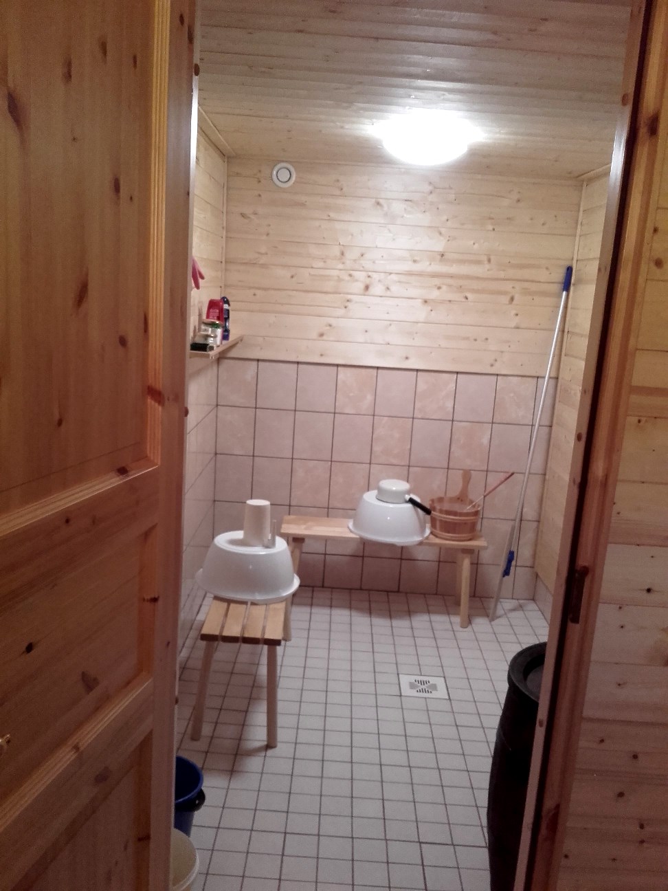

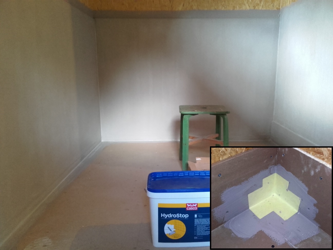

Pesu ja leiliruumi OSB põrandaplaadi peale veekindel põranda kipsplaat + sama kipsiga tõsted seinale (kogu selle osa ulatuses, mis läks keraamilise plaadi alla).
Siis hüdroisolatsioon... seda ma ei mäleta... aga sai pandud kas 1,5 või isegi 2x rohkem kui norm (norm oli vist kaks kihti, aga ma panin kas kolm või isegi neli, sest seda oli ülihea hinnaga suurte anumatega käes ja olemas). Liitekohad, seinaääred ja nurgad siis koos spets.tugevdustega.
Selle peale põrandaseguga kalded.
Selle peale keraamiline põrandaplaat.
...... järgneb.....

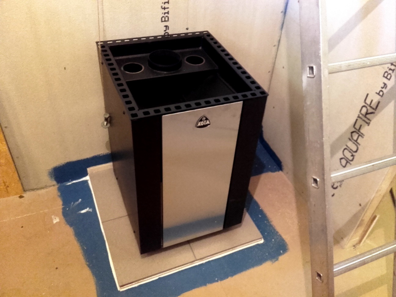

Kerise alla sai tehtud eraldi:
Põrandakipsi peale hüdro + kaks kihti tule ja veekindlast "Aquafire" plaadist alusplaat.
See nn "alusplaat" sai plaaditud suure põrandaplaadiga ja sinna siis läks läbi seina köetav keris.

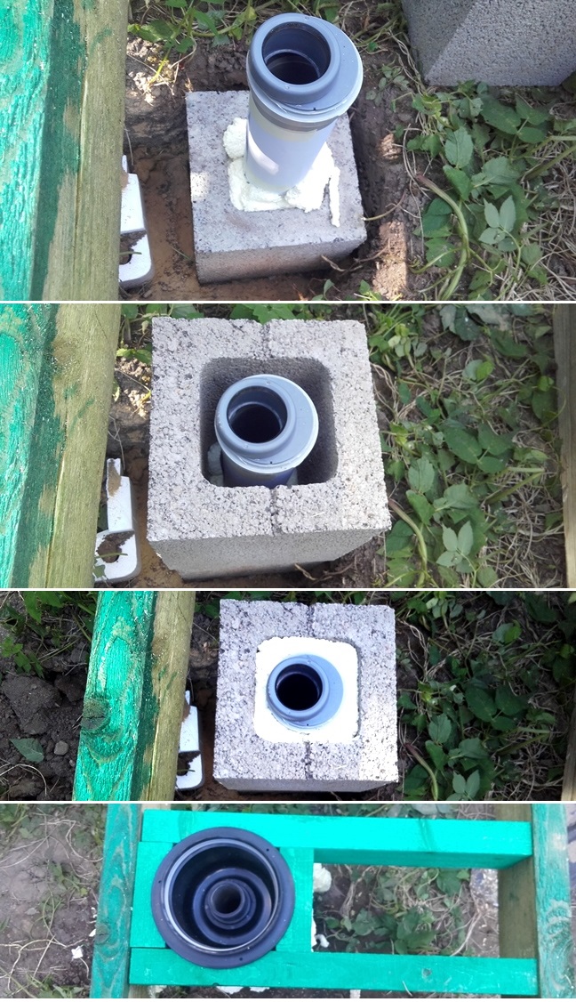

Eraldi teema põrandatega seoses oli äravoolu trapp ja äravoolu torustiku teema.
Panin ainult ühe trapi pesuruumi. Spets "kraed" kummist ja värgid muidugi hüdroisolatsiooni sisse jne.
Äravoolu panin seest tühjade Fibo plokkide sisse ja lasin ümberringi peno täis (hoiab soojas ja ei jäätu talvel kinni).
Ette tõtates: tagantjärele tarkusena oleks olnud mul mõistlikum (või siis kergem ja lihtsam) teha kalded põrandakipsiga ja paigaldada hoopis piklik trapp ehk nn "dušširenn".
Midagi taolist:
Niisiis, maa sisse läks: sauna põranda alla 6m pikk 75-ene kanalitoru, mis ulatub 1,5-2m üle sauna seina ja vundamendijoone, edasi 100-ne kanalitoru (1x6m) millele lasin augud sisse ehk kompuitasin sellest nn "imbkanalisatsiooni". Sellele imbtorule paksult suurefraktsiooniline kergkruus alla, ümber ja peale, kergkruusa peale üles ja külgedele läks kivivilla pakendite kile, et edaspidi vihmavesi mulda jms ainna kergkruusa vahele võimalikult vähe uhtuks.
Kanali lõppu tuulutustoru maapeale välja.
Torustikule andsin 2% kallet.
Mul saab saun kevadest sügiseni vatti iga jumala päev, talvel praktiliselt iga nädalavahetus. Torustik pole kordagi jäässe läinud.
Trappi valan talvel, kui pikemaks ära olen, sortsu auto talvist aknaklaasi pesuvedelikku ja trapp pole mul kordagi jässe läinud.

Midagi taolist:
