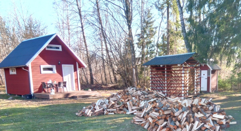

Eesruumi läks siis OSB peale kuusepõrandalaud, laudade alla mingi 8mm parketi alusplaat või siis "kiudplaat" vms nime all.... roheline, pehmem, nagu see roheline tuuletõkkeplaat umbes, mida meil siin eestis kusagil tehakse/toodetakse.
Ei leia praegu ühtegi fotot sellest põrandaehitusest kus need näha oleks....
...leidsin ühe kus eesruumi põrandat on natuke näha
eesruumi mõõdud on umbes 1,95 x 3,60
pesuruum umbes 1,70 x 2,80
leiliruum umbes 1,70 x 2,80
Lõppkokkuvõtteks sai valmis mingi selline asi...
Siiani pole põrandatega mingeid probleeme olnud.
Talvel küttes nii, et vesi läheb juba keema ja mingi +90 +/- oleks leiliruumis, pesuruumis mingi + 30...+40 ja eesruumis mingi +25 (mul on leiliruumis ka aken, mistõttu vajab tiba rohkem kütmist kui aknata leiliruum) soojenevad ka plaaditud põrandad üles, saab probleemideta palja jalaga peale minna ja hoiab täiesti normaalselt neid ka soojana.... vahel külma talvega, kui mitu nädalat pole kütnud, siis võtab pesuruumis põranda ülessoojenemine veidi rohkem aega.
Tuleks tegelikult see postvundament ümberringi mingi viisaka ehitusplaadiga/fassaadiplaadiga kinni katta, siis põranda all tuul ei puhu ja hoiab paremini sooja.
* Kusjuures saun sai ehitatud n.ö. suvekodusse peamiselt ainult suviseks kasutamiseks... seintesse sai pandud ainult 150 vill, mitte 200.

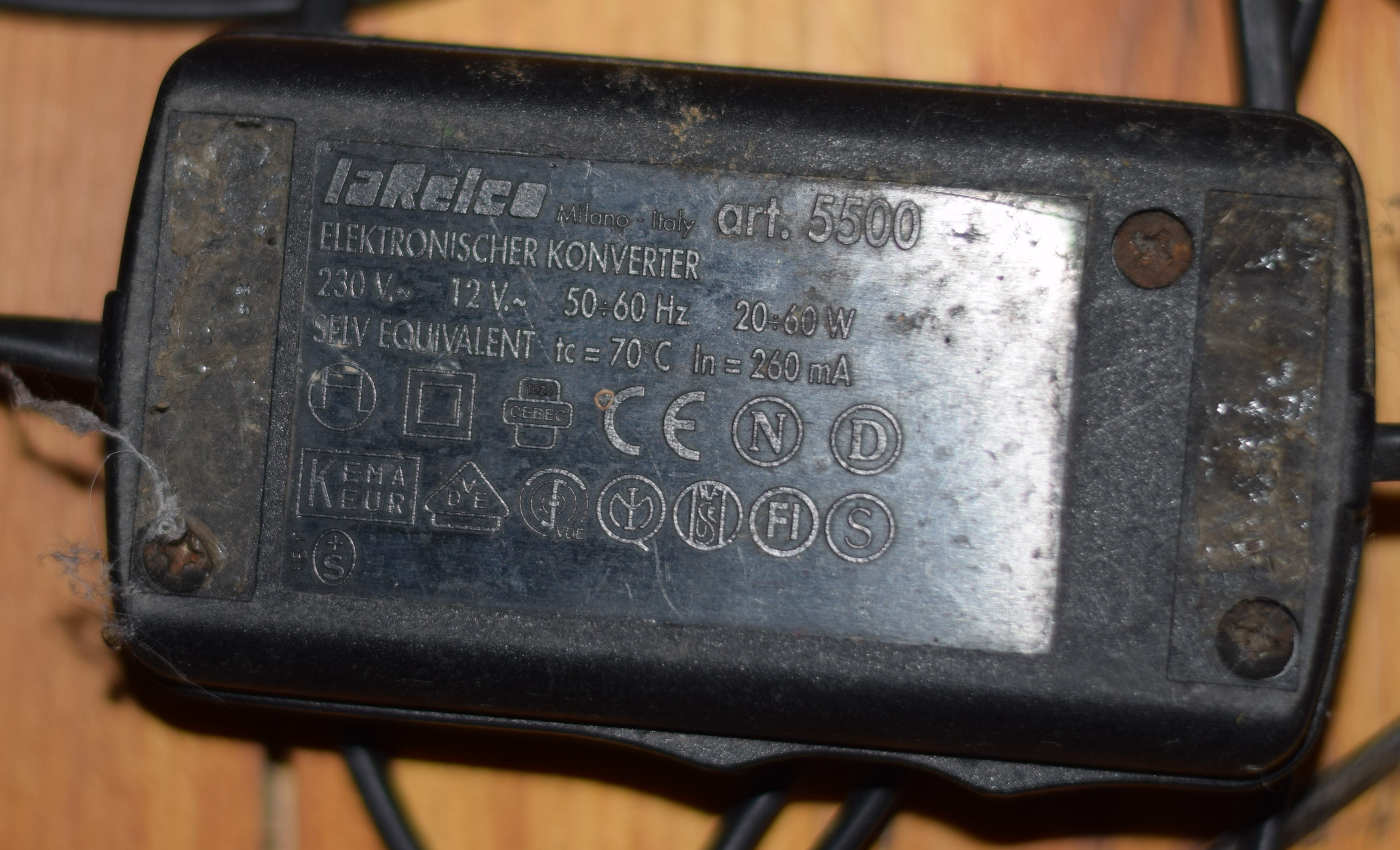

Kuidas seda asja eesti keeles nimetatakse ja kust ma ühe osta saaksin?
Sisuliselt ma tean, mis see on, seda pole vaja seletada.
Re: Majapidamismured
Elektrooniline trafo, kuna väljund on ka AC. Koos dimmerfuntsiooniga.

Siin hakkab see asi peale, et pildil olev vidin on mingi 20+ aasta tagasi välja mõeldud. Ja sellel on olemas ka piirid millises ulatuses ta üleüldse töötab. Kuna aga hetkel pole teada misasi sinna järgi ühendatakse siis on ka päris raske analoogi pakkuda. Kui kasutusmugavus on ka tähtis, ehk siis praeguse asjaga ollakse harjunud siis on mõistlik järgmine täpselt samasugune vidin soetada. Kui aga on soov ainult funktsionaalsust saavutada ja järgmist asja võib mingi suvalise puldiga või moblaga või häälkäsuga juhtida siis saab igasugu muid asju ka pakkuda.Fucs kirjutas: ↑30 Jaan, 2024 12:07 Lemonas on midagi

Juhtmete vaheline trafodimmer on tavaliselt põrandalamp. Otsitaval on ka reostaat küljes.
Jah, põrandalamp.

Küsimus pole lambi nimes vaid selles misasi seal töötab. Too aeg kui see karp välja mõeldi oli 12V puhul ainuke asjaliku tulemusega valgusallikas hõõgniidiga pirn. Ja sellel oli üsna savi millise pingega seda köeti. Moodsal ajal neid enam väga ei ole. Ja kui selle karbi taha LED toppida siis ei pruugi asi üldse enam nii hästi töötada kui vaja. Neid plokke on oksendamiseni vahetatud just sel põhjusel, et tal on miinimumkoormus millise puhul ta üleüldse tööle hakkab. Ja kuna ka kõige viletsam LED on võimaline umbes 5 kord väiksema võimsusega (uuemad on jõudnud ka enam kui 15 kordse erinevuseni) siis võib juhtuda, et see plokk saab oma töötamiseks liiga väikse koormuse ja hakkab igasugu jama peale. Hetkel pole isegi seda teada miks seda vahetada on vaja.
