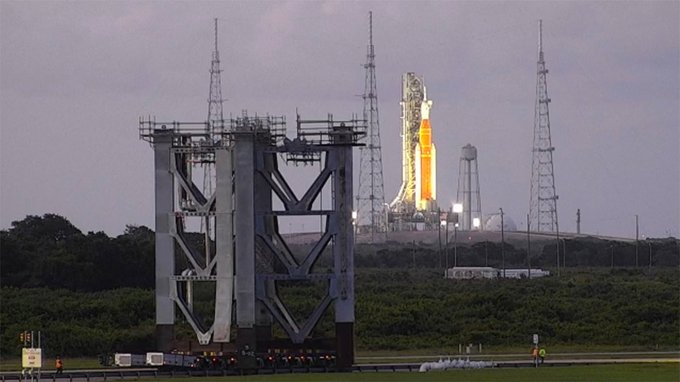

SpaceX-i Starshipi projektist. Pärast vahepealset (pealtnäha) vaiksemat perioodi on hakanud jälle rohkem toimuma. Boca Chica orbitaalstartide keskkonnamõju analüüs sai lõpuks valmis ja osutus SpaceX-ile soodsaks, seega selle taha asi enam ei jää. Musk ise arvab, et tehniliselt on nad valmis esimeseks orbitaalstardiks juba juulikuus, aga tema hinnangud on muidugi alati ülioptimistlikud. Igatages esimene aste (BN7) on stardiplatvormil ja esimesi mootorite proovikäivitusi võib oodata lähipäevil. Küsimus, kumb esimesena maast lahti saab, kas SLS või Starship, on endiselt päevakorras.
Teine asi, mis on ehk isegi sama oluline - Starshipi stardiplatvormi ehitus on ka Floridas Kennedy Kosmosekeskuses täie hooga lahti läinud. Tehniliselt lahendatakse see juba SpaceXi valduses oleva LC-39A laiendusena. Kui seni võis kusagil Texase pärapõrgus toimuvat raketiarendust hea tahtmise korral veel ignoreerida, siis nüüd (arvestades Kennedy keskuse olulisust kosmoselennunduses) enam mitte. Pildil sõidutatakse stardiseadme torni ühte segmenti LC-39A suunas, taamal paistab aga SLS, mis on kohale sõidutatud stardieelsete protseduuride läbimängimiseks.
