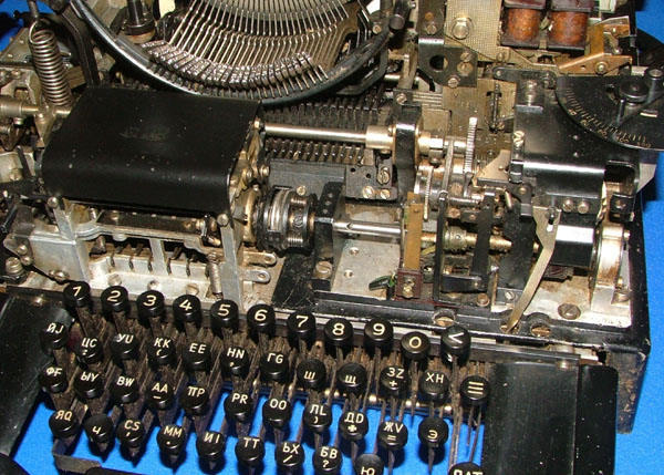

Siemens olevat asjaga seotud sellise aparaadi kaudu:
Paraku... Siemens tegi küll algse masina, mida aga raudse eesriide taga kopeeriti ja siis koopia kohaldati hiljem veel eri otstarbeks...
