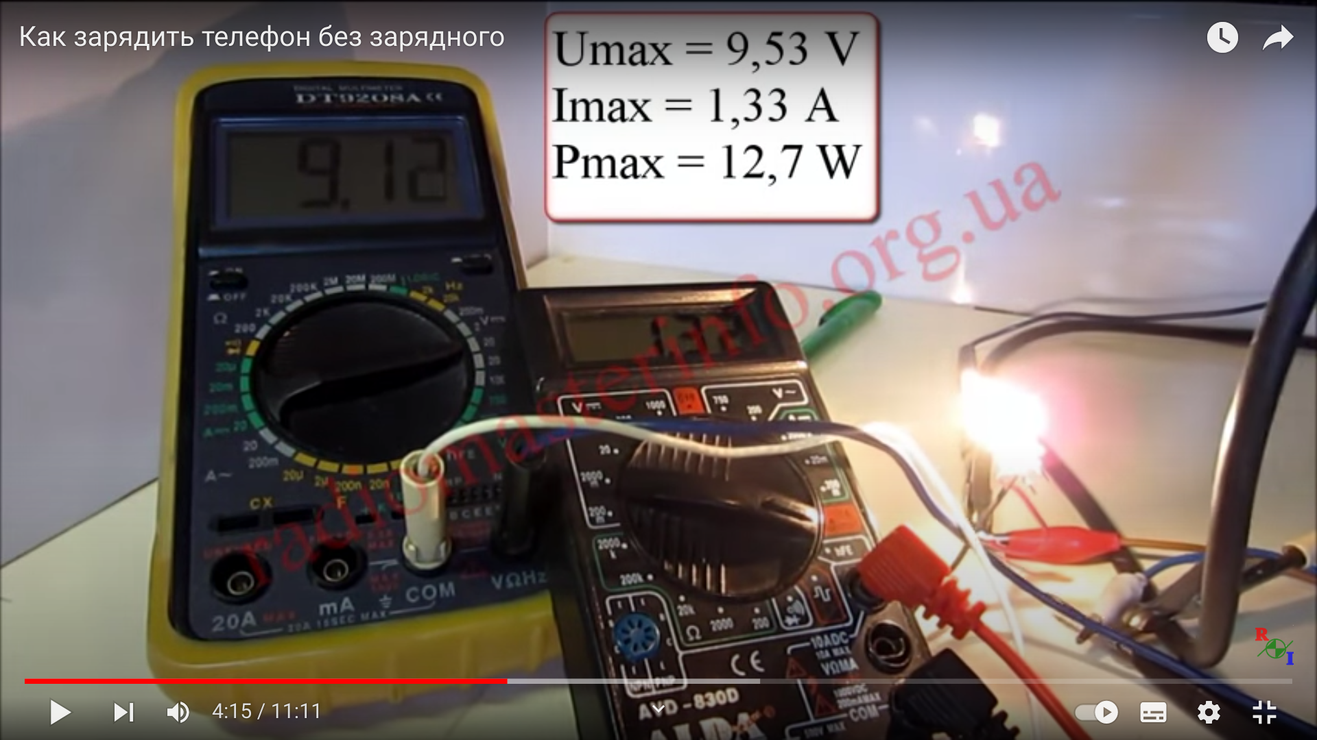

Kui ühtegi akut käepärast ei ole aga õnnestub "kuskilt prügist" leida vanatüübi harjadega mootoriga akutrell, siis selle abil saab toota piisavalt voolu väiksemate elektriseadmete akude laadimiseks.
Hea, kui on olemas sigarisüütajasse käiv USB laadija aga saab hakkama ka gabariidi- või salongivalguse lambiga.
https://www.youtube.com/watch?v=hc3VxcH ... masterInfo
http://radiomasterinfo.org.ua/kak-zarya ... -zaryadki/
